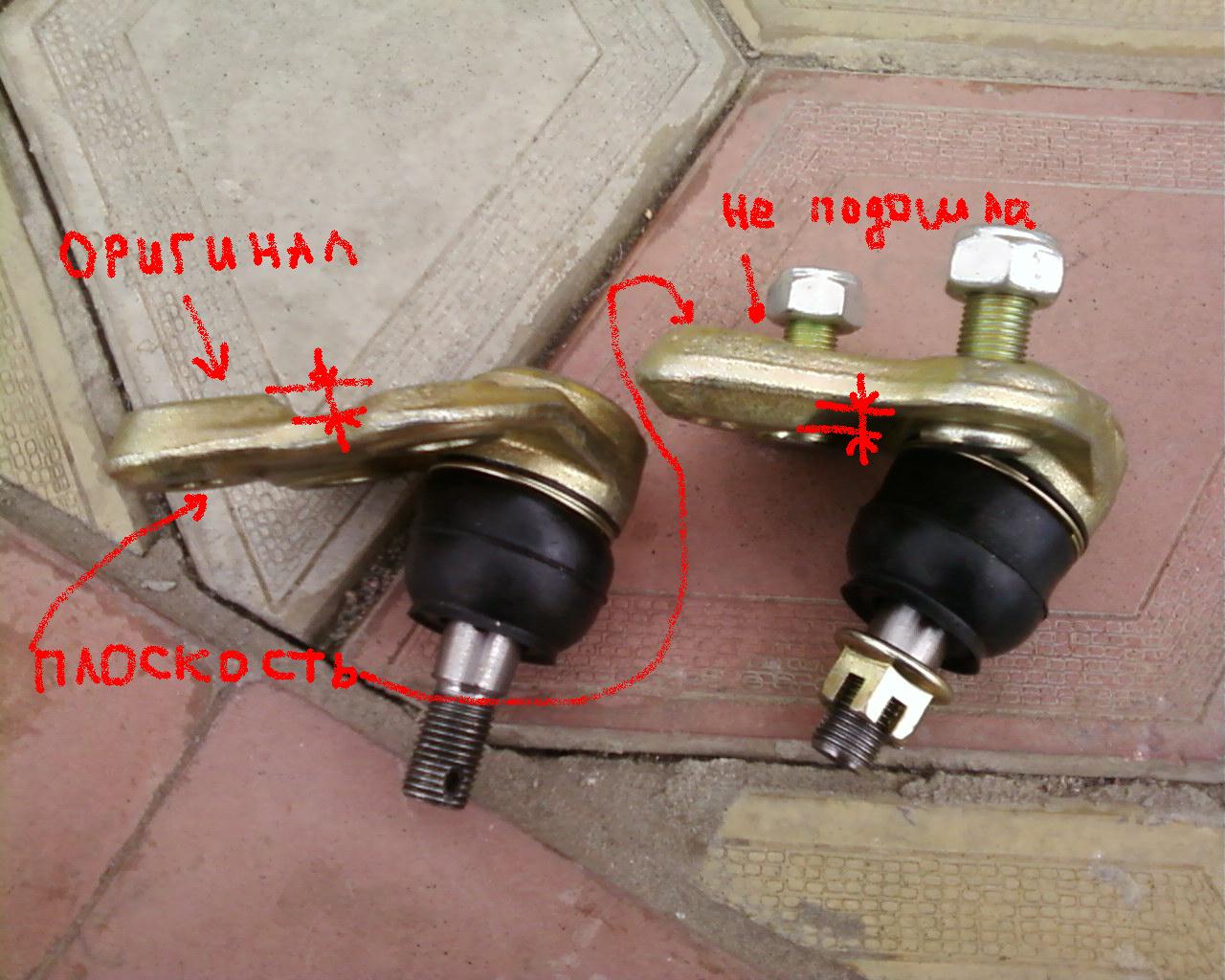

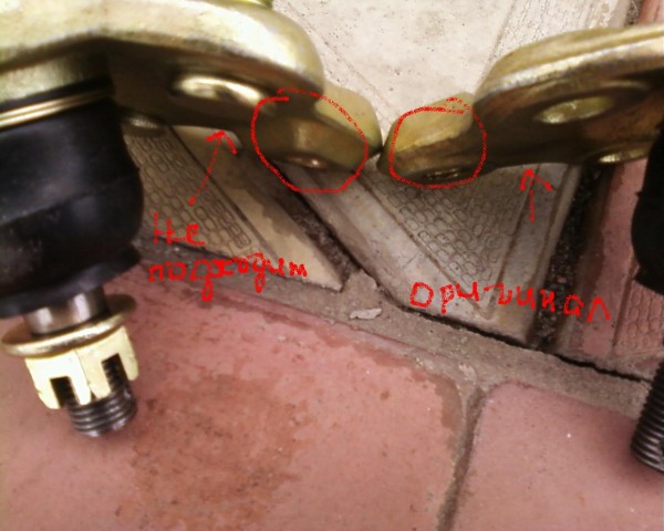

Появился стук спереди, особенно при езде по мелкой неровности. Заехал на трясучку-ничего не нашли, поднял одно переднее колесо и вот он. По вертикале люфта нет, по горизонтале -шаровую увидел сразу. Решил заменить. Поехал к официалам-показалось дорого. Решил заказать в интернет магазине. Нашел в http://www.autounited.com.ua. Сказали что не оригинал, но все ОК, что ставили ни один раз. заказал. Приехала. Полез менять. И вот оно- шаровая с виду такая же, но при сравнении оказалась не такой. Звоню. Поменяли. (достаточно быстро-в течени 4-х дней) Сказали,что сняли с "живого" чериковского рычага. Прислали. Не такая, точно такая как и в первый раз. Звоню. Забрали. Через неделю вернули деньги.(радует не "развели").Похоже сами "лопухнулись". Купил у официалов и поменял. На фотках оригинал и та ,что не подошла. Смотрите.

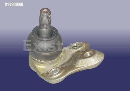

Итак, посмотрел фотки в начале темы и фотки с оригинального каталога Чери - шаровые такие, как на фото , которые якобы не подходят, но человек же зря писать не будет!
Кстати забегая вперед, уточню, что шаровые от РАВ-4 , точно, как показаны в оригинальном каталоге.
Что касается того, что не подходят эти шаровые, то смею предположить, что стояли не оригинальные не только шаровые , но и рычаги. Смотрел у себя - шаровые один в один с теми , что в каталоге(а на фото, что не подходят) и РАВ-4. Поэтому перед заменой обращаем внимание , какие стоят рычаги и шаровые!
