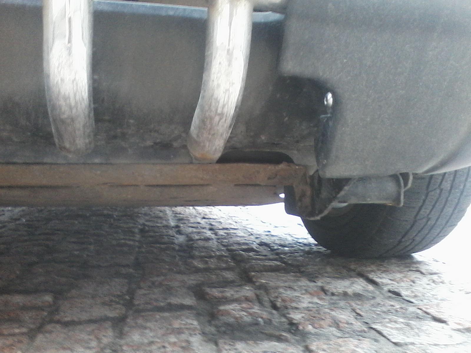

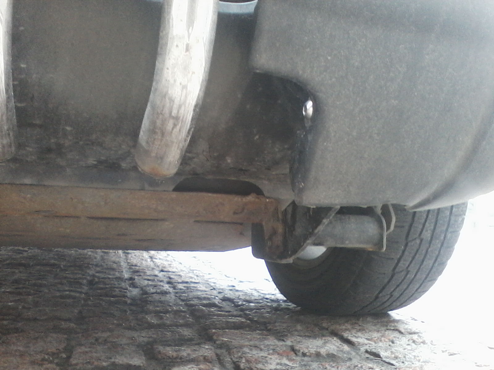

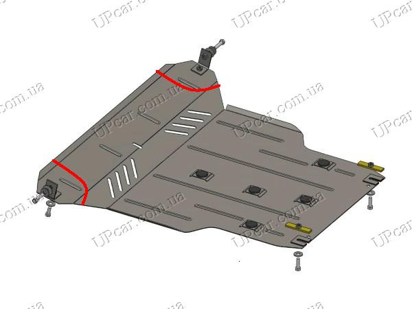

По поводу своей защиты.
У меня стоит вот такая как на картинке.
Крепления впереди прикручивалась на то место где сейчас прикручен кенгурятник и буксировочная петля, сзади два болта, но там не отверстия а пазы.
Я когда поставил кенгурятник то что б снять защиту пришлось бы откручивать крепления кенгурятника.
Вот и сделал банально и просто.
В месте где нарисовал красной линией я обрезал защиту таким образом что она помещается с внутренней стороны креплений кенгурятника. Естественно петли крепления я переварил уже на края обрезаной защиты. Что удобно что данные петли с приваренной гайкой.
В креплении кенгурятника я просвердлил отверстия для болтов. Вот и получилось что впереди защита держится на двох болтах, которые прикручиваются збоку к креплениям кенгурятника.
Сзади я болты вообще зафиксировал что их нельзя теперь открутить (прихватил сварочным апаратом). И теперь защита просто вставляется в пазы (с резиновыми прокладками).
Таким образом получается что защита у меня вставляется в пазы сзади, а впереди прикручивается двумя болтами.
При этом, из за того что сзади защита просто вставляется в пазы, абсолютно никаких дребезжаний, болтаний и тому подобного нету.
Теперь когда еду на СТО, к примеру менять масло, то откручиваю впереди два болта и просто вынимаю из под машины защиту. Поставить без ямы немного тяжелее но я уже за пару раз наловчился попадать в пазы.
Извините за фотки что немного паршивые но, в принципе суть видна.
