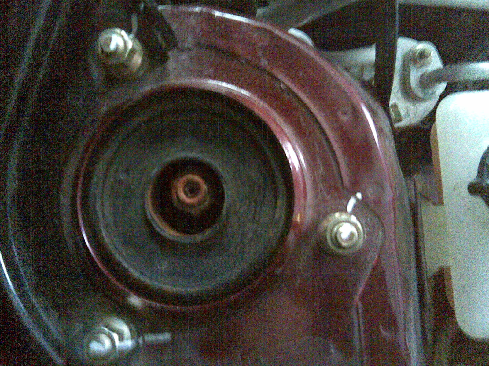

Тиговоды, обратите внимание на опорные подшипники под капотом, которые прикрыты резиновыми колпачками.
На левом подшипнике смазка есть, а справа остался кусок ржавчины вместо подшипника. :sad:

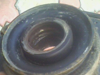

А вот и сам подшипник запрессованный в литую резину. Так что придется менять всю хрень.
Может кто сталкивался. От чего подходит и сколько стоит?

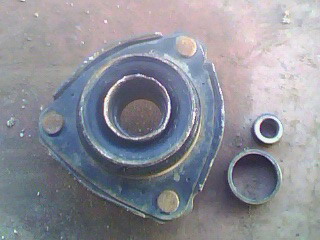

Всем привет и удачи.

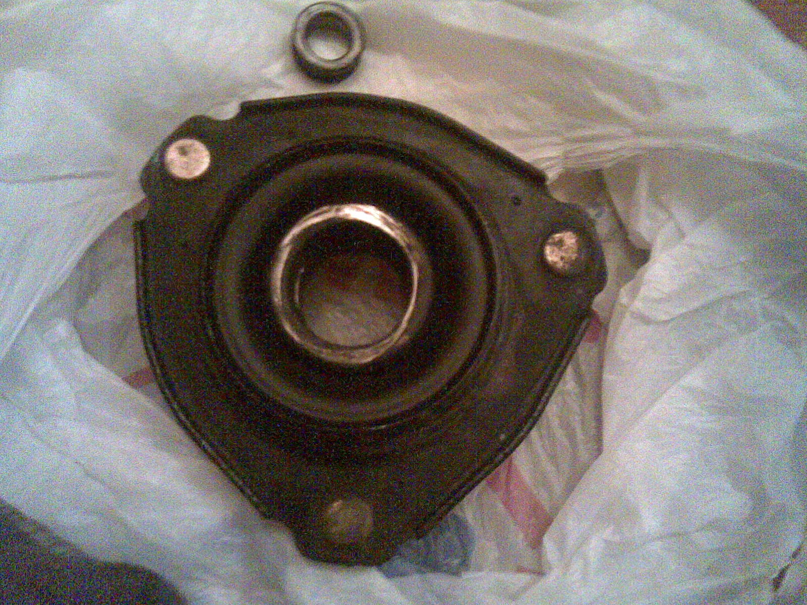

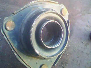

Проводя осмотр своего тигренка, а точнее попытка найти что же клацает при переезде полицейских снял заглушку с опоры верхней стойки и пришел в ужас. (Ужас на фото 1, 2). Сняв опору с тигренка и после изучения подшипника безоговорочно было принято решение реставрировать опору. Причина проста - в опоре стоит обычный радиальный 302 подшипник вместо упорного.

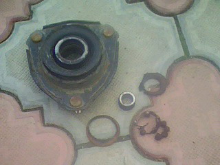

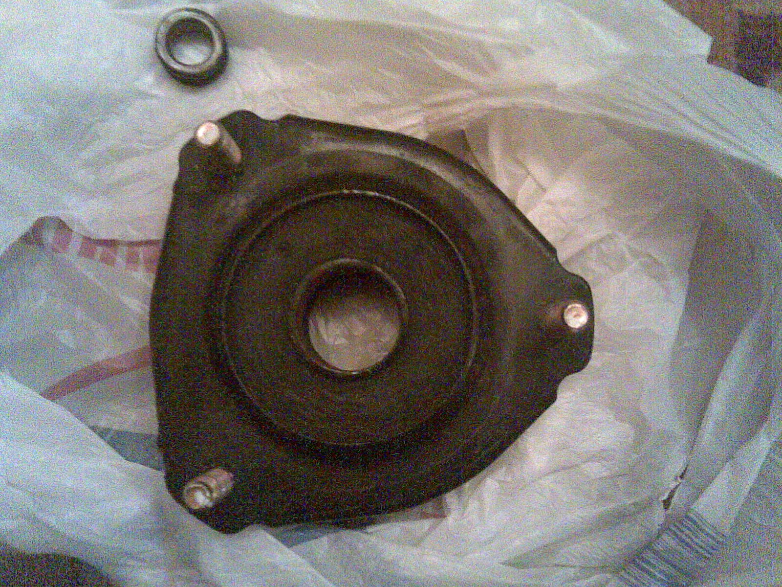

Немного поигравшись молотком и бородками, примерно 15 минут получилось изъять старую наружную обойму (фото 3, 4). Завтра куплю упорный подшипник подходящий по размеру соберу и покажу что получиться.

Где то видел что сначала там все заржавлено когда снять защитную пробку.
У меня все внешне как бы там хорошо и смазка видна в наличии и пошатывая руками не стучит.
Но при переезде бездорожья так же начало что то постукивать пока нет времени посмотреть конкретно что и где.
А вдруг это и у меня этот упорный подшипник так вылазит в наружу. :(
Скоро найду время и всю перещупаю досконально. :bye:

gsm написав:
Да, только проблема - стоял обычный радиальный. Такого даже на таврии нет. :shock:

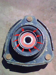

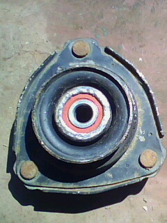

Повідомлення Re: опора передней стойки
Перебрав массу продавцов, которые не знают чем они торгуют и чем отличается радиальный от радиально - упорного подшипника нашел подходящий радиально - упорный подшипник по размеру (наружный 42 мм, внутренний 15, ширина 13 мм, хотя стоял 12 мм, закрытый) все поставил на место и заклепал (стрелками показано где). Ничего сложного и получилось не плохо.
Кстати цена вопроса 30+30=60 гривен (два подшипника для реставрации 2-х опор), спросил сколько стоит опора: 30+30=60 только долларов. Вот вам и разница. И где гарантия, что в новой опоре будет стоять радиально - упорный, а не обычный радиальный?
молодчага.респект за правилиный ремонт.

А результат? клацать перестало?
Пон травня 31, 2010 9:32 ICQ
Повідомлень: 878
Звідки: Одесса (пригород)
Автомобиль: Tiggo 2L + ГБО
Asvon написав:
Результат отличный, клацанье пропало.
