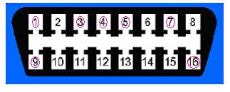

Давайте немного разберемся;
вот разъём, на тиграх 2.4 АТ задействованные контакты 1,3,4,5,7,9,16
1 - это контакт для резидентного сканирования( замыкаем его на массу или на контакт 4,5 включаем зажигание, но не заводим, смотрим на лампочку ошибки, и через 3.2 секунды она начинает морзить с периодом 0.4 с. горит, 0.4 с. не горит считаем сколько раз зажглась - 10 раз это 0; 1-1:2-2 и т.д. потом задержка 1.2 с. и следующая цифра и так 3 раза потом пауза 3.2 с. и следующий код ошибки)
3 - не известно возможно выход автоматической коробки
4 - общий
5 - корпус
7 - соединение по протоколу ISO 9141-2
9 - по схеме соединен с 9 выводом приборной панели (это контроль датчика давления) {назначение этого вывода не понятно}
16 - +12 вольт
Поправьте, исправьте, дополните ....

Dovganya
3-й контакт - как раз нетипичный. 9-й к к-лайн никакого отношения, это подушки безопасности.
П'ят грудня 25, 2009 14:45

[quote="Vlad_S"]Dovganya3-й контакт - как раз нетипичный. 9-й к к-лайн никакого отношения, это подушки безопасности.[/quote
Я не сказал что он относится к К-line к нему относится 7-й контакт
А то что 9-й вывод разъёма соединен с 9-й выводом блока подушек безопасности это да...
Но опять же вопрос зачем он там?
В любых протоколах по OBD || 3-й контакт не используется( и не только 3-й 9-й к стати тоже), производители используют их произвольно на своё усмотрение.
П'ят грудня 25, 2009 18:05 ICQ
