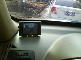

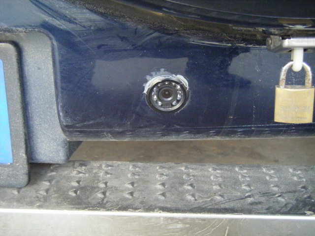

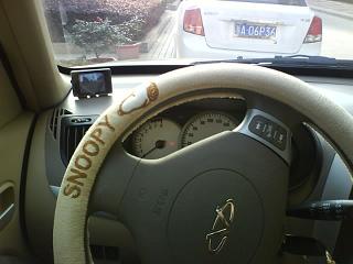

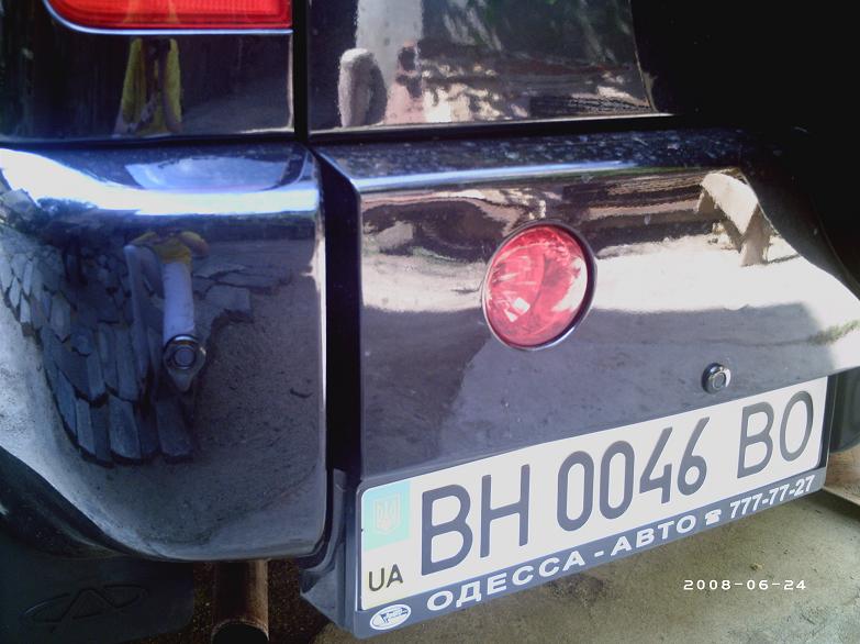

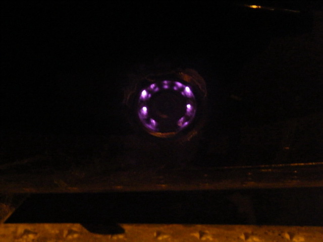

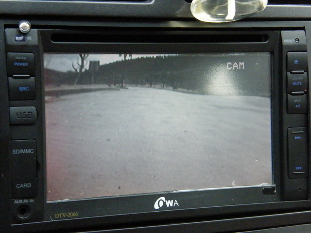

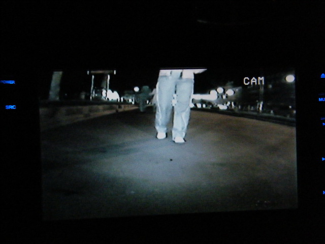

Вот очень интересная комбинация камеры и парктроника.
Но камера очень неудачно стоит - через день ее вообще не видно будет под слоем грязи.

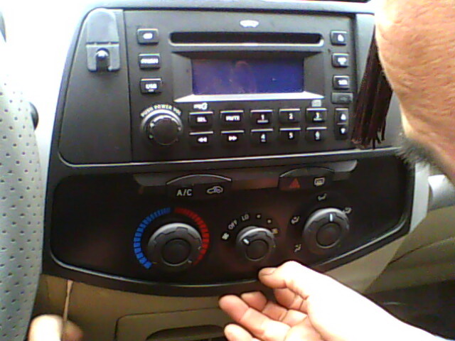

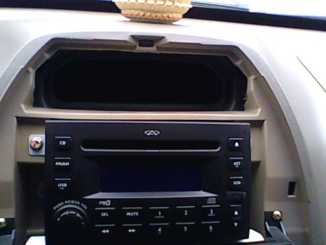

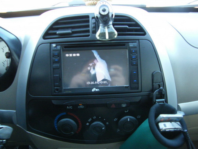

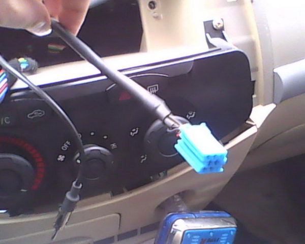

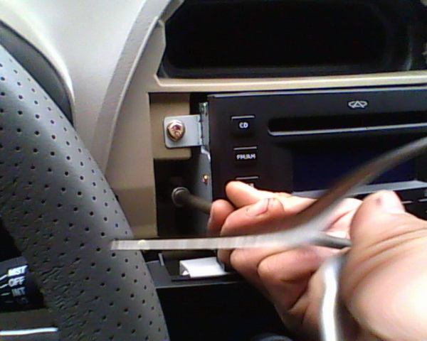

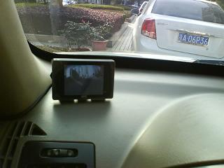

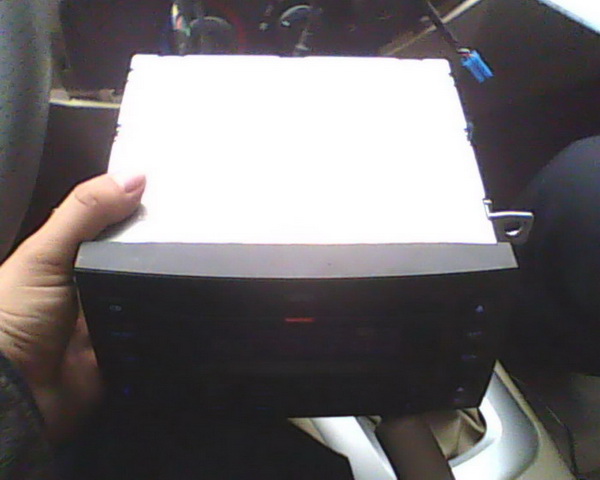

Продолжение серии эксклюзивных фото для Чери клуба Украины
Данный материал можно также рассматривать и как руководство по замене магнитолы.

И снова таже самая беда.
В камеру уже через 7 минут езды по слякоти или грязи ничего не будет видно.

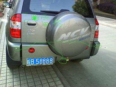

Балдею с китаез...
Одну кетайгскую какашку поменяли на другую и радуются...
И почему так ГРУБО и коряво врезана в бампер камера???
Вот криворукие -честное слово! для себя же делают! :P :P :o

Н-да, камеру врезали... руки поотрывать. А если они еще и датчики парктроника также врежут - ваще класс будет!

камера очень хорошая штука, особенно в сборе с новым мафоном

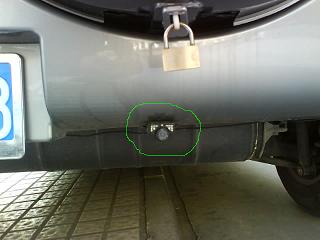

установил парктроники сам. никаких реакций на колпак - нет.

брал давно в МЕТРО самые дешевые (оригинальный Китайский ДОБЕРМАН за 120 грн) 4-х точечные. Были еще 6-ти точечные. но они были серые а мне не хотелось красить. Индикацию вывел через багажник (справа где идут провода в двери) на левую сторону под напольным покрытием и под пороги засунул (они легко отгинаются и под них можно всякие провода засунуть. сам индикатор легко разместился слева рядом с лобовым стеклом. блок управления спрятался в отсеке вентиляции багажника (тоже справа где провода идут в заднюю дверь).
Самое приятное в этом парктронике что он пищит и почти не врет по метражу. т.е. если 0,5 метра, то таки да там нечего больше крутиться назад)))

бампер не снимал. ухитрился протянуть путем меткости глаз и ловкости пальцев.
на каждый датчик идет отдельный провод (разной длины для удобства) и его легко отдельно вытаскивать куда угодно. потом, все 4 датчика/провода подключаются в блок управления и от него уже идет один провод на экранчик.
самое жалкое что пришлось делать - это сверлить новый бампер. в наборе шло специальное сверло по диаметру датчика.

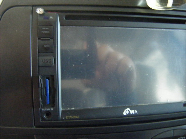

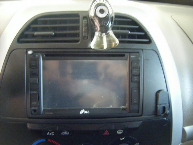

Я тут 2-х диновую голову видел с возможностью подключения 2-х камер...
