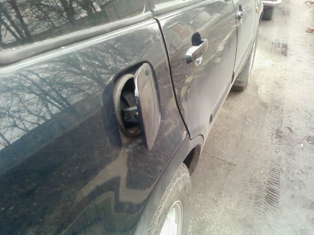

AndreTiggo написав:
Сфоткайте плиз ктото лючек бензобака с внутренней стороны!
Суб січня 07, 2012 0:28

Арк-Е900 написав:
vokasun написав:
Может потому что у меня другая модель? У меня тигго с двигателем 1.8. Ацтеко 2011 года выпуска.
Так вижу, что машинка поновее. Завтра обязательно пойду сфоткаю. Примерно после обеда. Предупреждаю про качество - фоткать буду телефоном.
А фото Вашего лючка выложите пожалуйста, интересно как было раньше и сильно ли отличается?

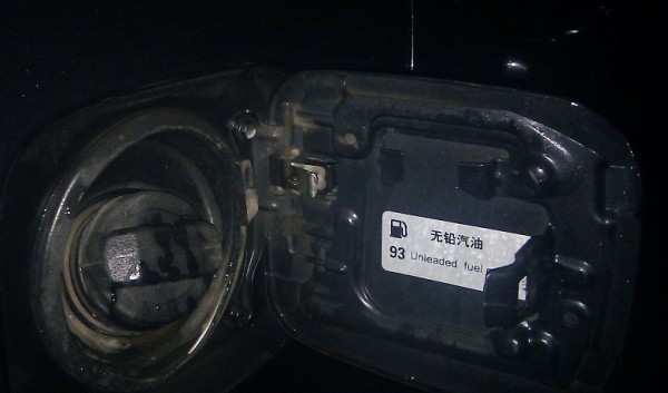

Вариант 2008г. выпуска

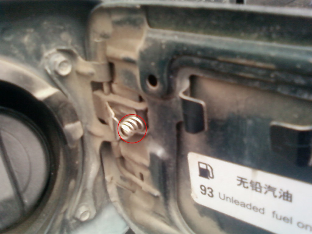

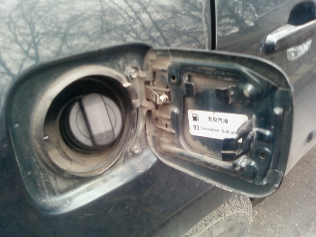

Прошу прощения за задержку. Выкладываю фотки своего лючка. Красным кружком обведена пружинка которую я вставил.

я под упор подкладывал резиночку....

Я тоже сначала подкладывал резиночку, даже пытался ее подклеить. Но она все равно выпадала. Потом случайно подвернулась такая пружинка, вот я ее и пристроил.
