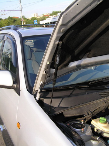

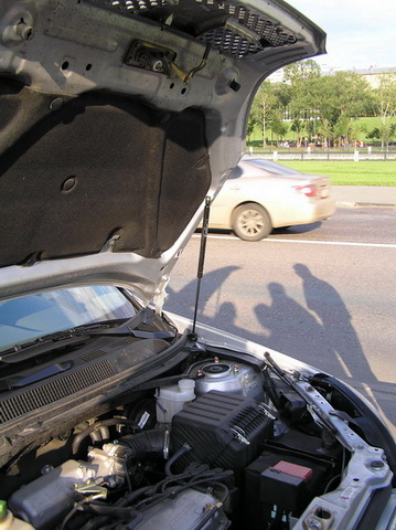

на российском форуме писали, что от москвича 2141 подходят держатели капота. И фотки, как устанавливать, были.
Пон січня 07, 2008 12:18 WWW
Пришлось изрядно перелапатить рос. форум в поисках нужной информации. Собрал по крупицам:
купил от М2141 подошел идеально поставил два очень доволен удобно. из уголков сделал нижнее крепление для телескопов а верхние подошли штатные.
из уголка 30 тонкого сделал нижнее крепление для телескопов и поставил на крыло там даже есть резьба М6 а верхние подошли штатные. удачи
теперь можно посмотреть телескоп на фото но не у всех оказывается есть штатное отверстие в капоте из 8 присутствующих только у 3 было
Вывод: ставить можно, но геморно. Уголки самому делать + места в капоте не у всех есть (у себя не проверял)

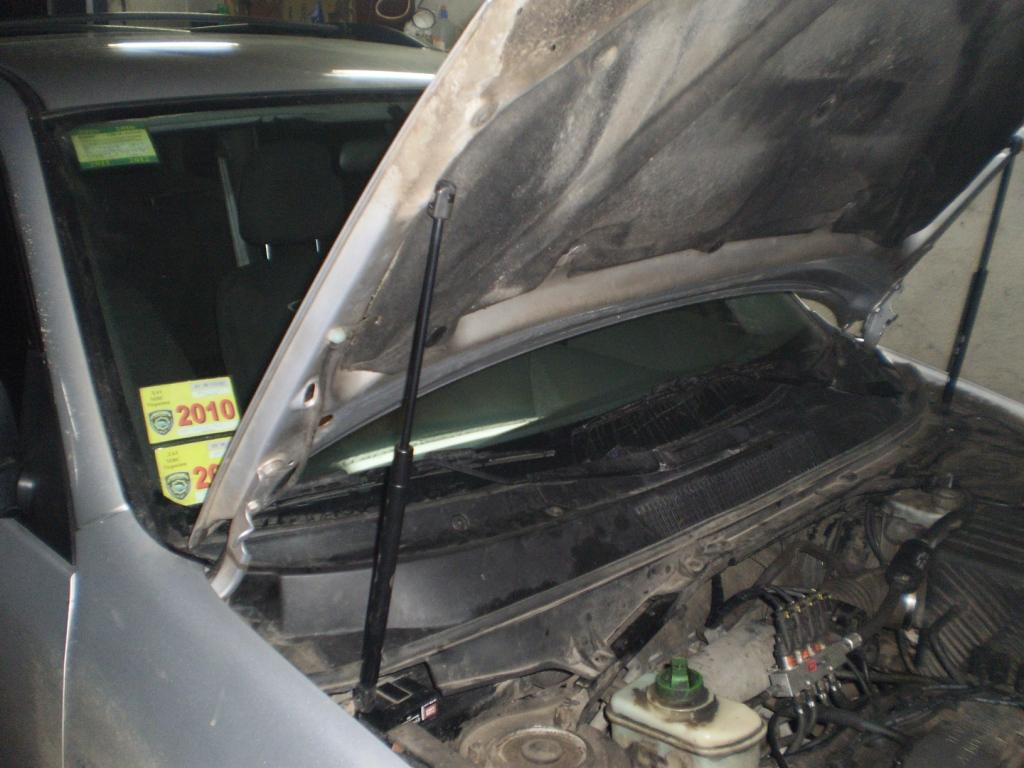

Повідомлення Re: ГБО на Tiggo
Tiggo написав:
И капот там на пневматике.
У меня тоже на пневматике.... Стоит амортизатор от задней двери 41 москвича... один со стороны водителя... тонким штоком вниз... отверстия с резьбой в кузове и капоте есть. Единственное, что мешало, так это пластиковая обечайка со жгутом проводов, идущая над стаканом стойки... я её просто отодвинул немного в сторону мотора, выташив из отверстий клипсы на которой она держалась. Всё работает отлично уже около 2-х лет.

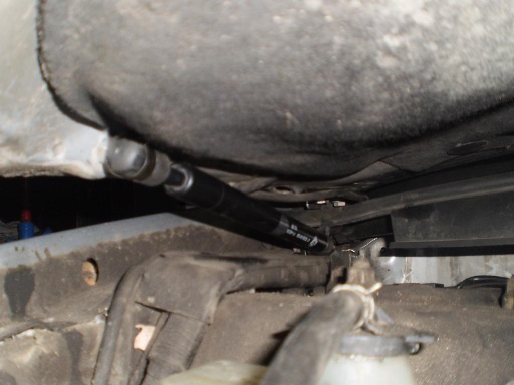

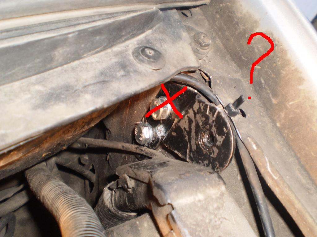

Повідомлення Стойки КАПОТА.

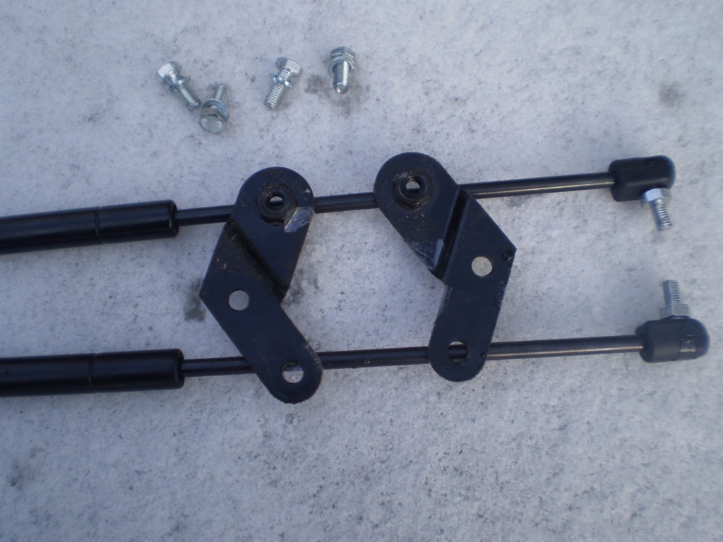

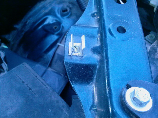

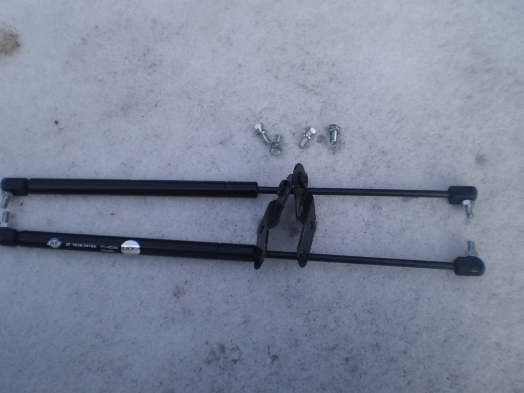

Увидел на соседнем форуме крепление стоек капота.
Осмотрел у себя под капотом свой авто и увидел что все монтажные отверстия для этого на месте.
Делов там подумал ерунда все уже проверенно дай сибе установлю.
Сходил на базар купил от 2141 москвича амортизаторы задней двери за 2 ам.100 гр.
Кронштейн как описанно от 3110 волги крепеж заднего бампера правый и левый тиоесть пара 30 гр.
Приехал домой просверлил в кронштейне необходимое отверстие под установку.
Установил все как описано НО НЕ ТУТ ТО БЫЛО этот кронштейн с тонкого металла и его при закрывании выкручивает.ЗАСАДА. :(
Не стал останавливаться на пол дороге нашол у себя метериал потолще это серьга от ГАЗель ресоры.
У меня была случайно дома пара не совсем годная при родном использовании.
Резал, сверлил короче немного пришлось поиграться. Искал варианты более подходящие для капота.
Но результат на лицо все работает и ничто ничему не мешает. :idea:
С моего горького опыта выходит что нужны только амортизаторы от 2141 это 100гр.
А остальное можно с подручного материала, нужно только включить фантазию.
А зелезо на кронштейн лучше взять погрубее или как Я взял остаток поломанной серьги.
В моем варианте исли комуто пригодится то :
Необходимо взять серьгу визуально поделить на пополам отмерить отверстия под крепления это 30 см.
Затем одну половину делим еще раз на пополам и от нижнего отверстия берем 70 см. это будет крепление амортизатора там желательно нарезать резьбу.
Хотя высота может быть чуть и выше и отверстие ближе к фаре но у меня так получается правда немного верхняя защита мешала то я ее совсем немного подрезал и все ОК.
Да просто достали эти примерки оставил наиболее подходящий вариант. Ведь работает и нормально.
У себя в отверстии Я нарезал но с другой стороны поставил еще гайку для наглядности если без резьбы.
Лишнее как на рисунке белым отрезаем которое зеленое это отверстия а верхнее с резьбой.
Я НЕ ХУДОЖНИК А СУТЬ ИЗДЕЛИЯ ДОЛЖНА БЫТЬ ПОНЯТНА.
Кому как. Кто хочет может и так пользоваться .А мне это удобно. Ведь работы тут если все ОК на час максимум.
Правда с водительской стороной немного не удобно прикручивать кронштейн прийдется поиграться.
Всем удачи. :bye:
ФОТО прикрепляю.

Молодец,надо и себе помучиться и сделать,дернул за пымпочку,капот и открылся!

Удобно и практично! Молодец!
Давно уже думаю подобное на свой амулет замутить, все времени не хватает...

мне на капто кукушки нужен будет наверное всего один аммо. Там веса всего капота 4-5 кг.
