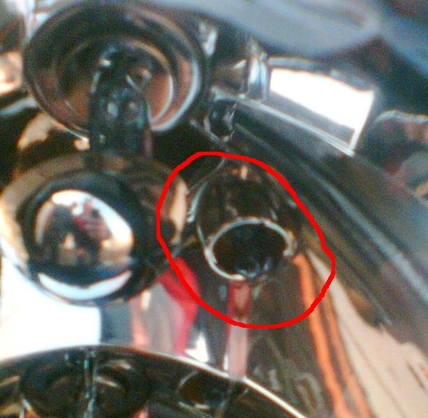

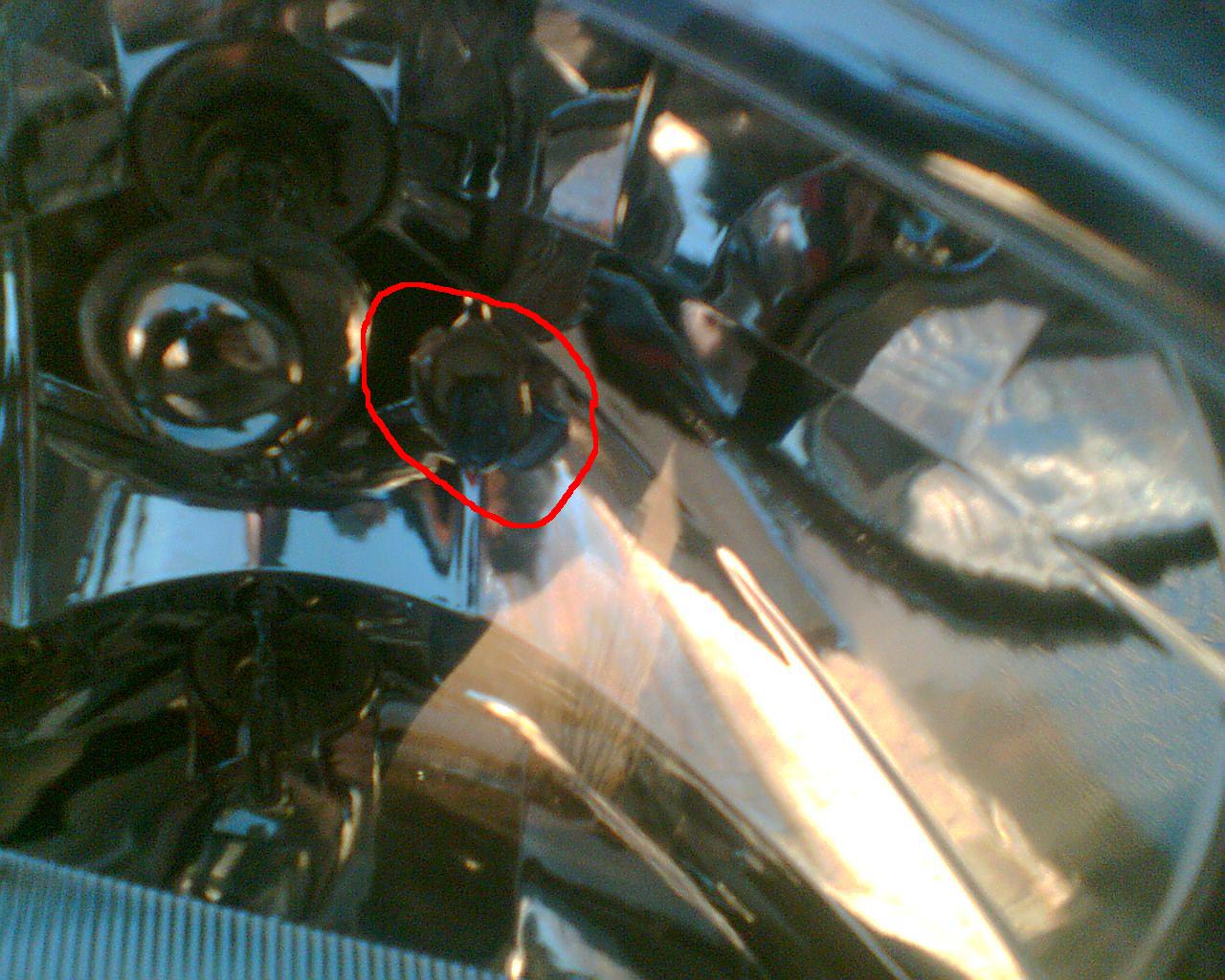

Хочу поднять проблему описанную выше.
Ксеноны у меня нормально светить отказались, хотя в других светят. Вробе как и оптика у нас одинаковая???
Но вот недавно увидел такую разницу.
У тех у кого стоят ксеноны и нормально работают, какой тип оптики у вас???

У меня для лампочек габоритов такая выпуклость как на фото №2 (нижнее) - есть. Или ты опасаешься, что она поплавится?

НЕТ ! У меня была проблема, что над лучом появляются два лишниз луча света как ушки у зайчика. Вот и думаю, может это из за этого чехла габарита. У меня тоже как на нижнем фото.

nikopol написав:
Что значит какой?
Что ты имеешь ввиду?
Лампочку в подфарниках? :D
Чехол вокруг лампочки габаритов.

Ortoped написав:
Pros написав:
у меня для лампочек габоритов такая выпуклость как на фото №2 (нижнее) - есть. или ты опасаешься, что она поплавится?
А какой тип ламп ксенона ставишь Н4+галоген или биксенон?
У меня подобная картина была с лампами Н4+галоген, долго боролся с этим явлением. в конце концов пока отложил эксперементы до весны, но изготовил новые колпачки-отражатели, думаеться в этом причина кроеться

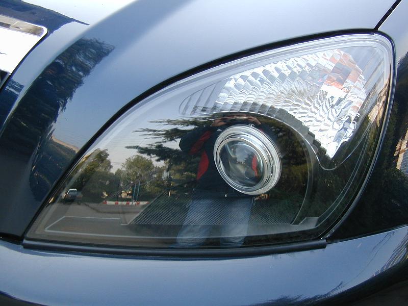

Есть в природе вот такие фары с линзой.Думаю,что они будут более подходящие под ксенон,чем наши.
Єто такая же оптика или нет?

Оптика такая же. Искал я такую давно (и у Гуана тоже ) .Пока результат ноль.
