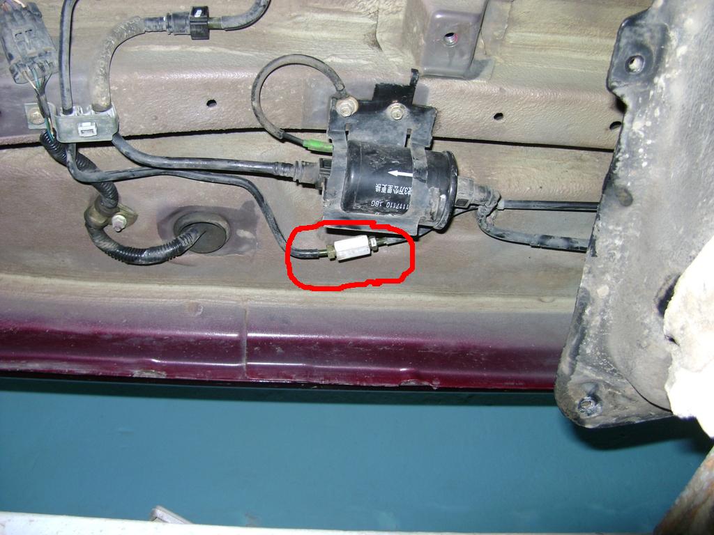

И всё таки что за штуцер?
ПРимерно там соединение тормозной магистрали. Це воно?

Так точно, соединение магистрали :D

И что с ним не так? У меня вокруг него напылы толи масла толи тормозухи.
МОжет и мне надо менять или тянуть заразу.
Что говорят мастера? тебе именно заменили а не подтянули?
Кстати я его в каталоге на тормозной линии не нашел.

Сенкс! Я всё это время парился с клинящим правым суппортом. Этот штуцер именно на правой задней ветви тормозной системы. Может это оно?

кто не понял где он находится

У тебя уже новый. Толстенький. Тормозную систему прокачивали позле замены?

Да, новый. Систему не прокачивали - сказали нет необходимости.
