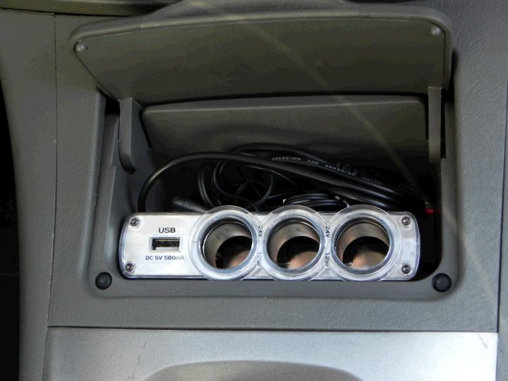

1. Доп. прикуриватель: штатный, конечно, держит хорошую нагрузку, но он один, и выключается вместе с зажиганием, что не всегда удобно. А для питания навигатора/регистратора/телефона много тока не надо, но иногда удобно было бы из запитать без ключа. Потому установил вот такой переходник-разветвитель, купленный в магазине. Вид не портит, есть USB - питание, осталось место для удлинителя флешки. Запитан отдельно, через свой предохранитель. Выключатель - в нише под рулём.

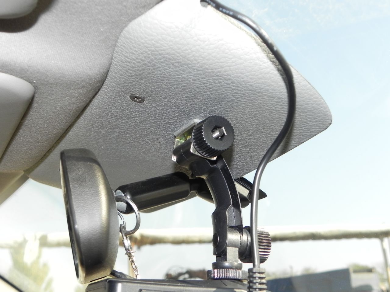

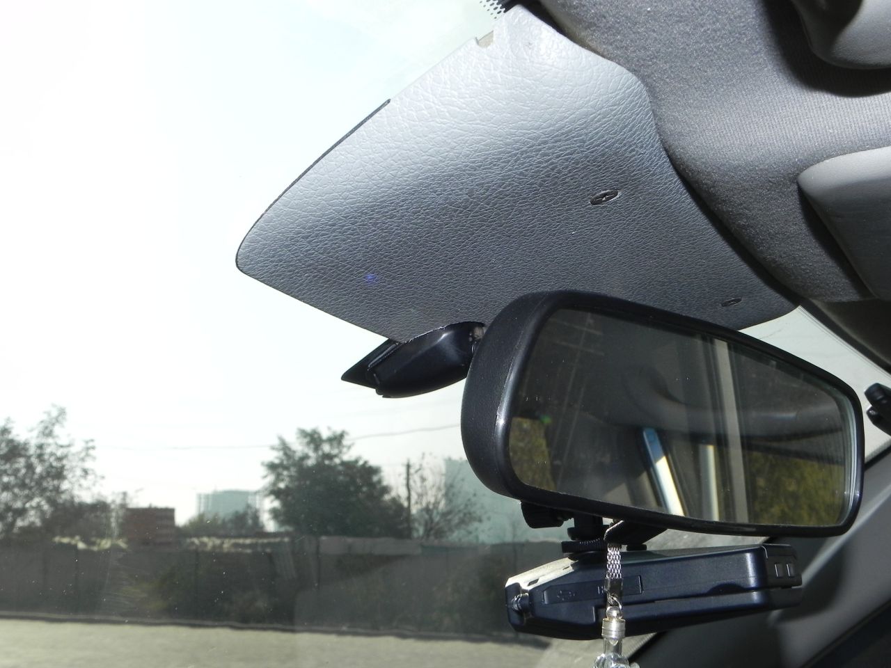

2. "Козырёк" по центру, вверху лобового стекла. Когда-то он был деталью заднего дополнительного стопа "Пежо 406". Намного удобнее в солнечный день, когда солнце "бьёт" как раз между штатными козырьками. К тому же, на нём закреплён видеорегистратор.

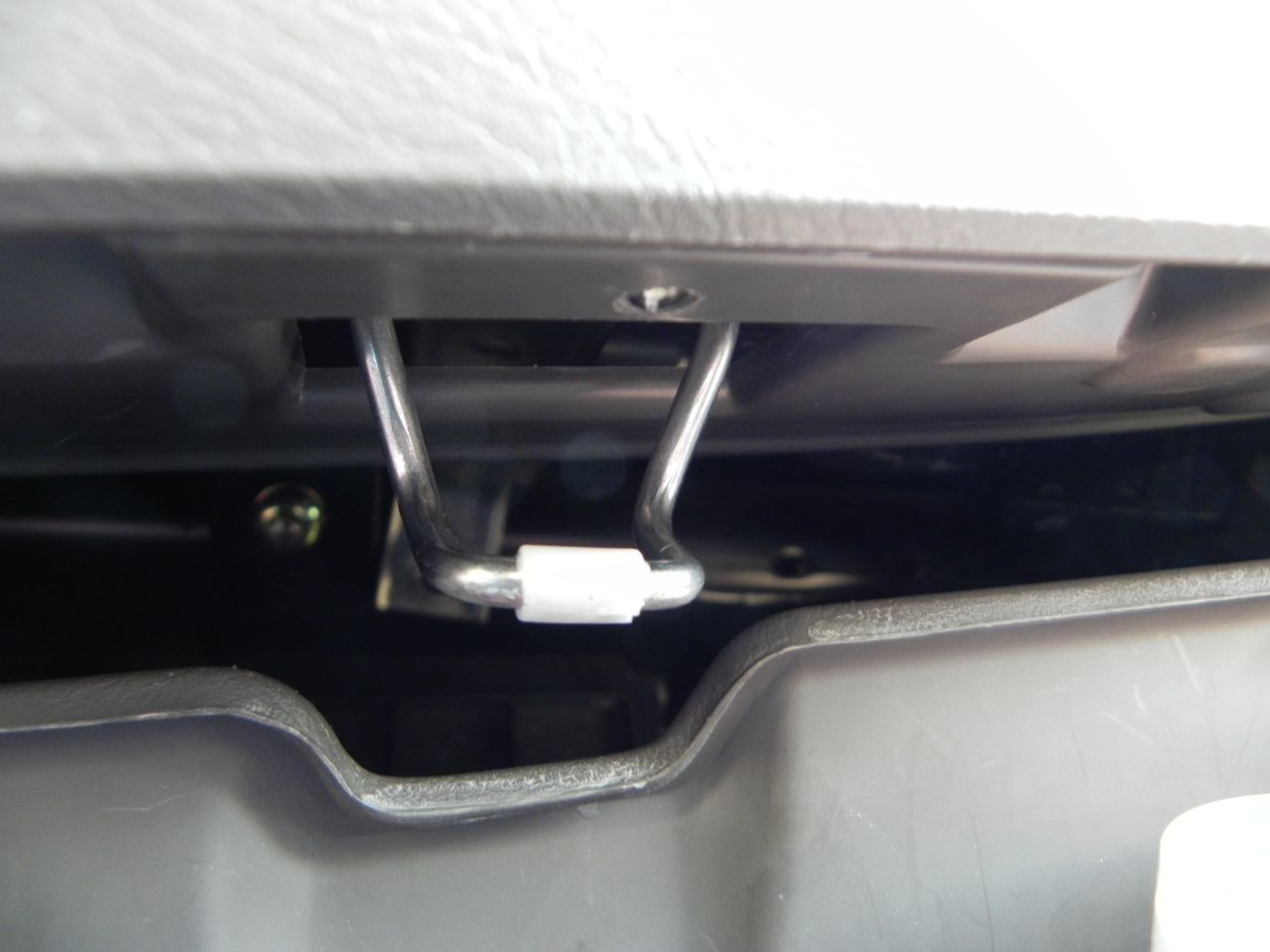

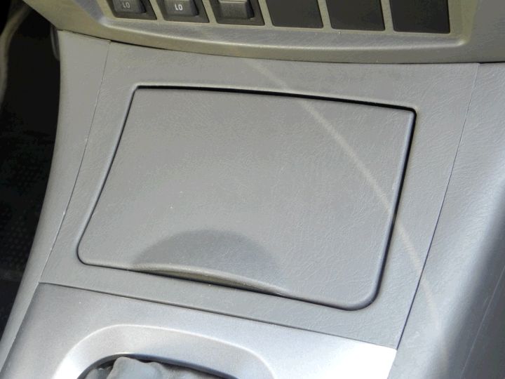

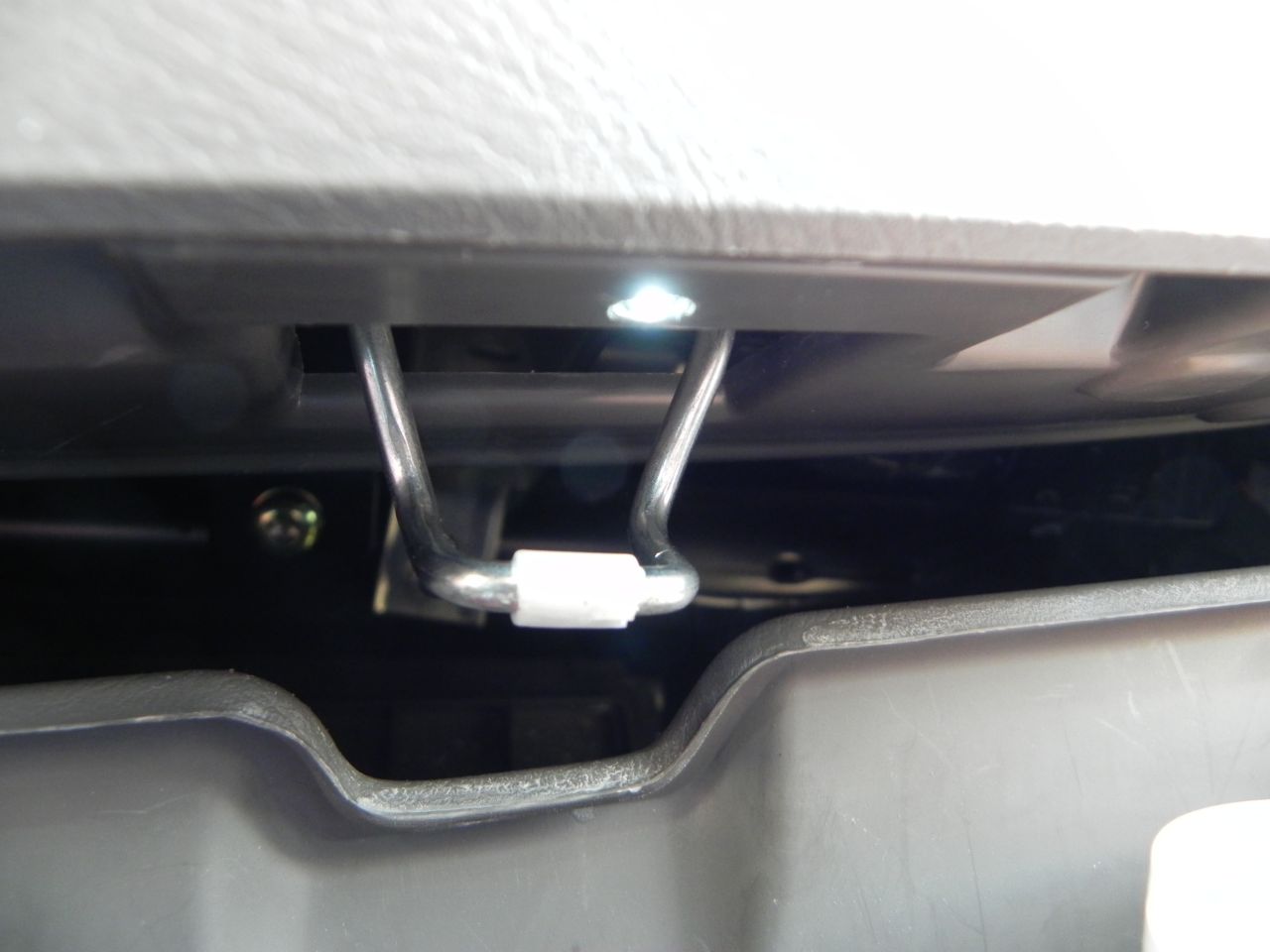

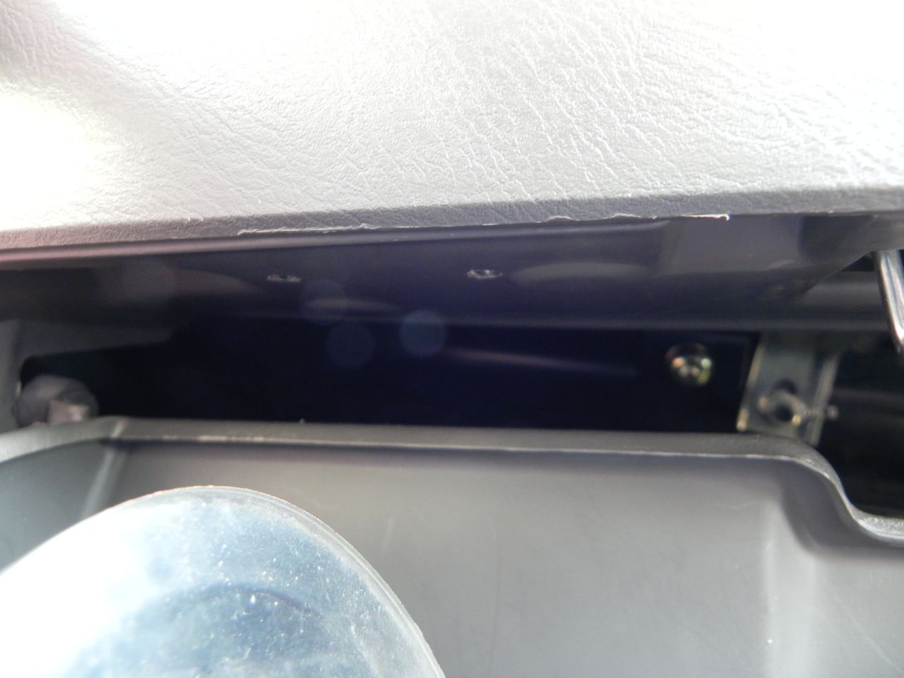

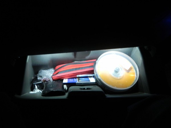

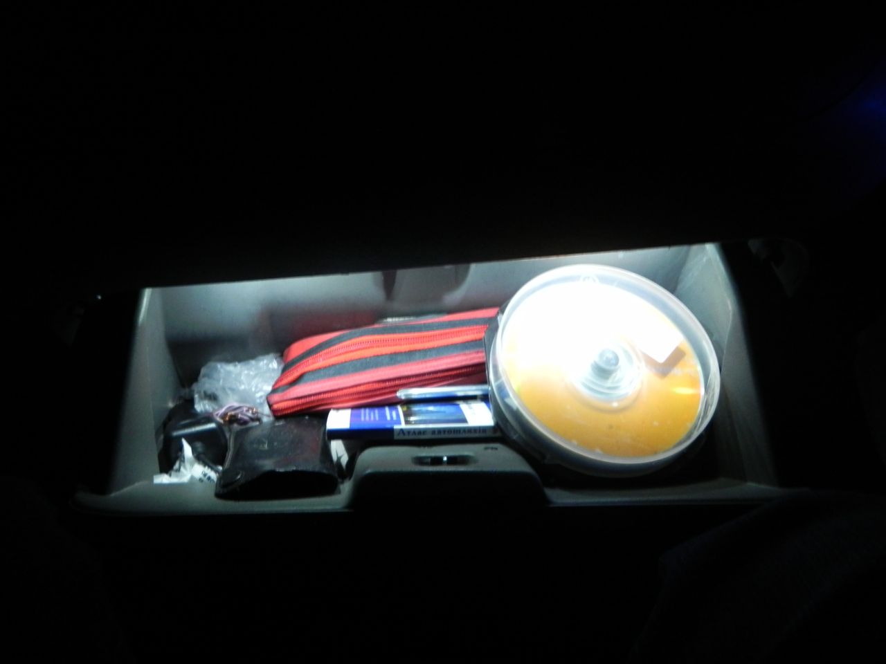

3. Подсветка "бардачка". Зачем - думаю, ясно. В накладку над бардачком установлены светодиоды от китайского фонарика (можно и купить, но мне как-то на шАру достался с десяток фонарей без аккумов...) Запитаны через гасящий резистор и концевик, установленый на место левого ( не принципиально) резинового демпфера. Выглядит это так:
Днём, конечно, оно не надо - но "кушают" они совсем копейки, порядка сорока миллиампер. А в темноте выглядит так:

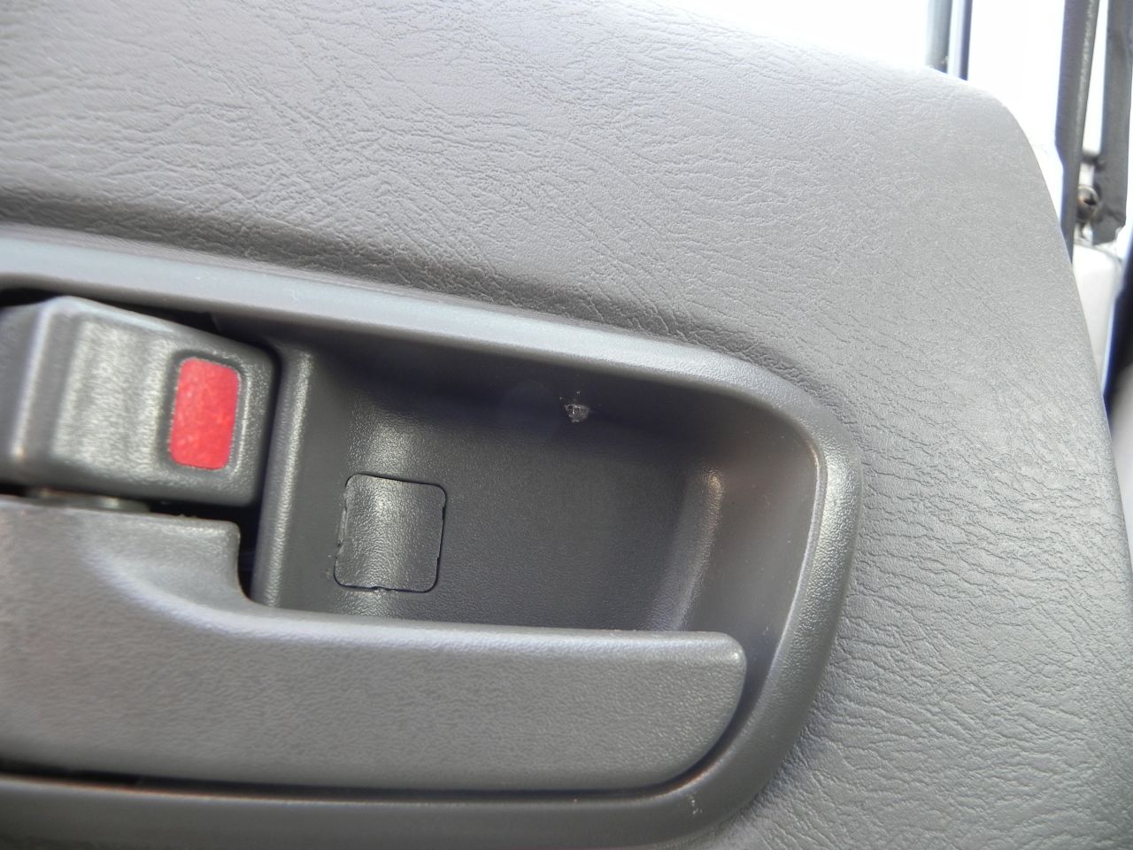

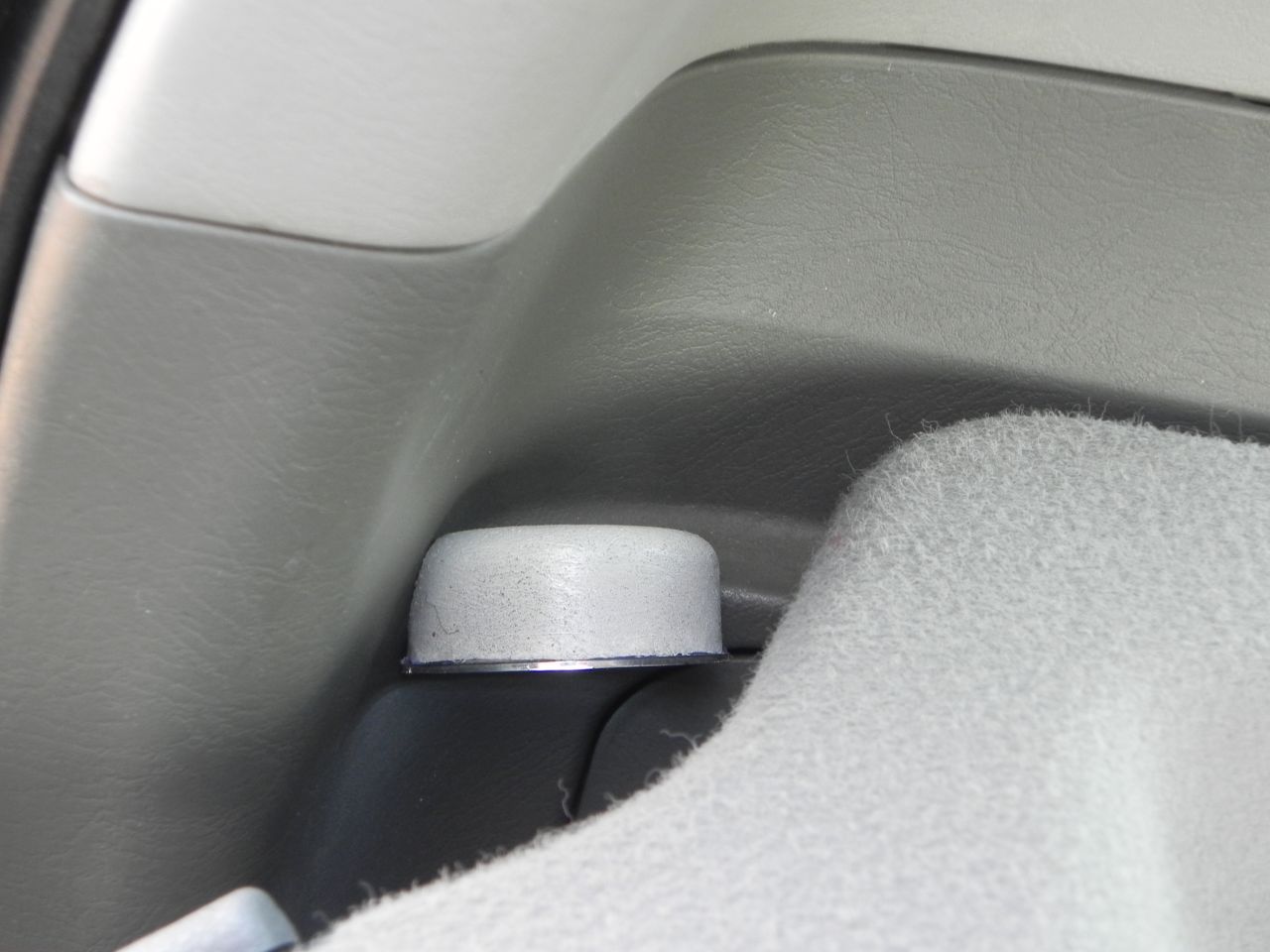

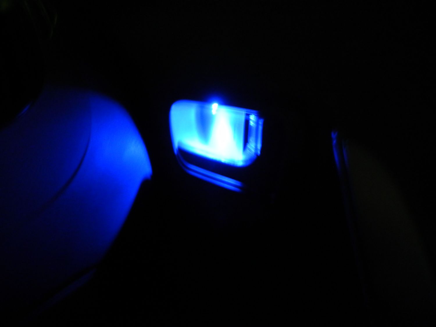

4. в темноте, зачастую, пассажиры начинают "искать" ручку, чтобы открыть дверь. Установил синие светодиоды, запитал от подсветки кнопок стеклоподъёмников, через доп. резисторы.
На самом деле, свет не такой резкий, как на фото, смотрится "в тон" с подсветкой клавиш стеклоподъёмников

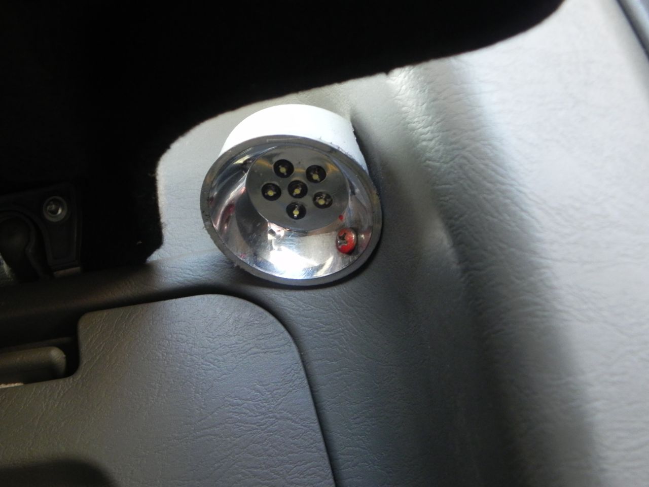

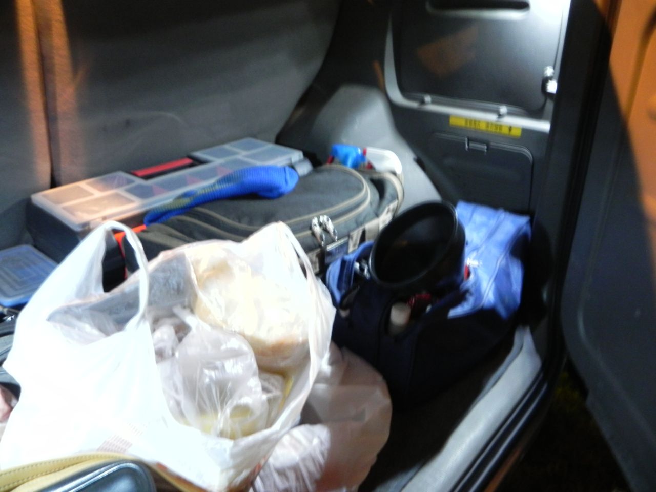

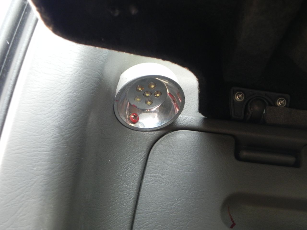

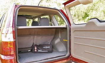

5. Подсветка багажника. По углам, сзади_сверху, установил плафончики, сделанные всё из тех же китайских фонариков. Запитал, через доп. сопротивления, опять же, от заднего плафона освещения салона, непосредственно от лампы. Выглядит так:
Вот так оно без света - видна только полоса от центрального плафона освещения, что пробивается между шторками
а со светом -так: (полоса света от верхних плафонов видна по центру)

Мне очень понравилось решение с доп. прикуривателем, подсветкой бардачка и ручки дверей.
Подсветки багажника нашим машинам не хватает, но Ваше решение как то очень уж топорно выглядит. Нужно было интегрировать их в пластиковые панели. Но это чисто мое ИМХО.

А мне больше понравился козырек вверху лобового стекла - бомба! Респект за идею. Но где взять подобную штуковину пока не придумал ;)

Давайте придумаем место для огнетушителя. У меня между задних сидений всунут - не очень красиво и иногда выпадает.

Повідомлення Re: Tiggo - комфорт.Доработка салона, подсветка, и.т.п.
у меня два килограммовых огнетушителя в багажнике в боковых вещевых ящиках. Я их тканью мягкой обвернул, чтобы не тарабанили по пластику. Это решение не самое удачное, поскольку норматив по готовности к тушению с такой раскладкой я точно не сдам.
В планах купить один большой и придумать для него крепление в багажнике, вертикально.

magnum - и Вы тоже правы, "оформление" подсветки в багажнике задумывалось немного иначе. Но выбранный путь оказался неправильным, поэтому, плафоны освещения прикрыл "эрзац" - крышками, сделанными "из подручного материала". Когда доделаю остальное, что наметил - вернусь к оформлению плафонов в багажнике. Хотя, "очень" топорно они только на фото выглядят, поскольку план крупный, и ракурс другой. "Живьём" они вообще в глаза не лезут, поскольку маленькие, и размещены не на виду. А врезать не стал - потому, что тогда светить они будут друг на друга, да и самые удобные места для этого являются крышками "бардачков" в багажнике.
Alex-UNO козырёк я поначалу думал делать из чего-то, вроде листа стеклотекстолита, после оклеивать, красить, и т.д. А копаясь в "завалах" на балконе, вспомнил, что вот валяется у меня "именно то". Чему и обрадовался :) . А по теме: такого рода стопы есть на разных авто, имея несколько времени, как говорится, можно поискать по разборкам. Готовый козырёк, конечно, гораздо выигрышней смотрится- цвет попал очень хорошо, фактура отличается, конечно, но не сильно. Да и дорабатывать проще и быстрее.

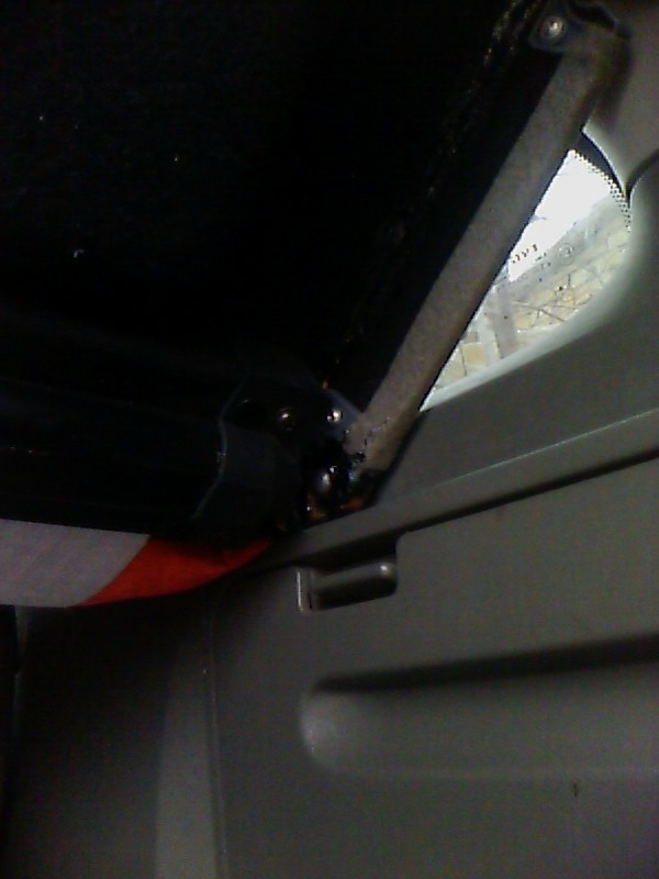

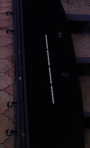

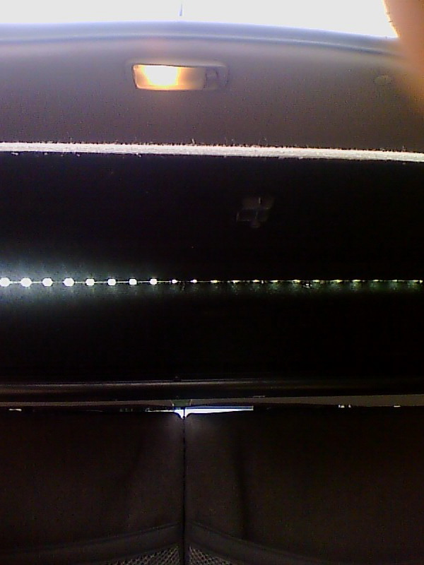

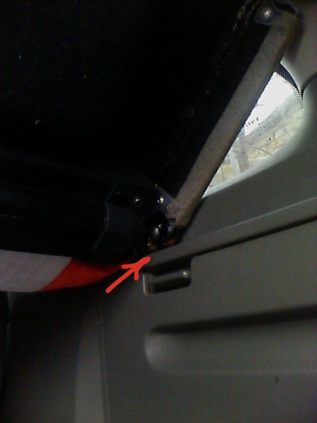

У себя подсветку делал при помощи ленточных светодиодов. При этом лента установлена в полку и включается от штатного (т.е. режим дверь, отк. и вкл.) кроме этого полку можно подымать и опускать и свет не отключается, а меняет угол освещения: освещается только багажник, а если поднять то багажник и участок земли. Если надо снять полку снимается как обычно ничего расоединять и в последствии соединять не нужно на фото видно как это все работает.

bobi.77 написав:
А можно подробней, как сделано соединение питания между полкой и корпусом авто? На фото не видно.

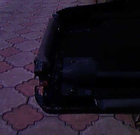

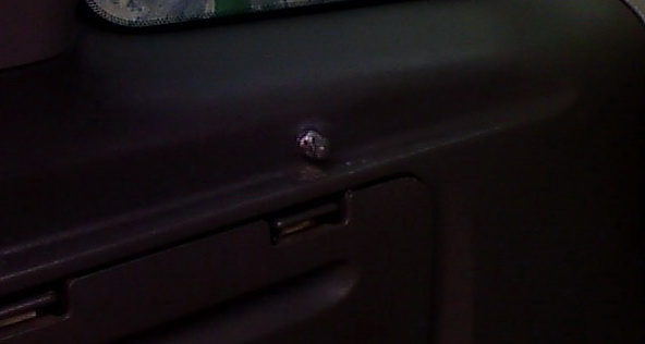

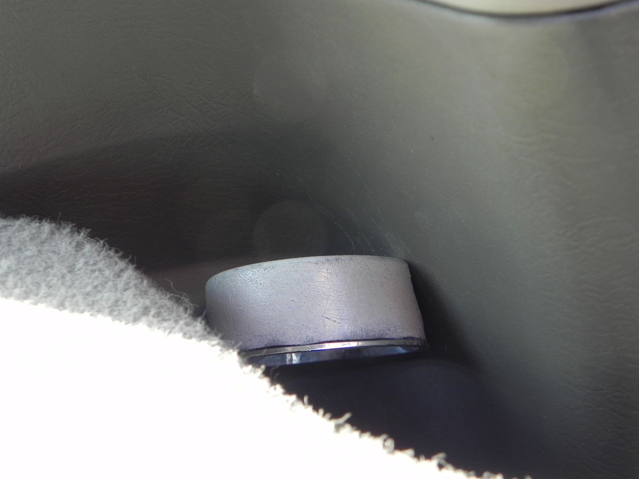

С одной стороны полки где помечено стрелкой делаем "+" с другой "-".
В этом месте на выступе обшивки (на который одевается полка) закрепил провод (обмотал выступ и залудил его, 4-е фото) в результате чего получился изолированный от корпуса контакт, который был подпаян к штатному осветителю (с одной стороны лампочки). Таким же образом был сделан и второй контакт и подпаян к второму концу лампочки.
Теперь полка. Была взята полоска со светодиодами и приклеена при помощи клея (в палочках брал черную) в паз на полке. Так же и тем же способом закреплен провод идущий к проушинам, которыми полка одевается на выступы обшивки. Предварительно в проушины была вмонтирована тонкая медная полоса повторяющая контуры внутренней поверхности проушины. После чего были припаяны концы проводов и все. Когда полка на месте все работает! Провода прокладывал не снимая обшивку. Все очень просто и работает :idea: .

bobi.77 - отличный вариант ! Просто шикарный !
