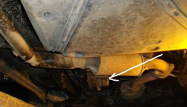

Не знаю в какую тему написать, пишу тут.
Случайно заметил под капотом трубку которая никуда не подключена, просто висит.
Трубка металлическая с пластиковым наконечником, находится за воздушным фильтром внизу.
Там таких трубок много, все они крепятся к корпусу авто в ряд (кажется 6 штук). Эта трубка слева 4-я.
При езде никаких отклонений не обнаружил, вроде все работает нормально.
Уровни всех жидкостей в норме.
Подскажите, кто знает, что это и чем грозит?
Или может так и должно быть?
У меня тоже была такая трубка... Потом мастер нашел куда её подключить. Это трубка сброса избыточного давления в баке (испарения бензина). У меня постоянно в баке было большое давление, а когда эту трубку подключили , давление изчезло. Если у вас при открывании горловины слышно шипение, то это ОНО! Думаю, что эту тему надо обсудить. Т.к. я заметил, что расход бенза незначительно упал, но насос теперь включается чаще. Но вот вопрос: почему на заводе их не подключают? Ведь блок распределения давления есть и все датчики тоже!!! Даже слышно (иногда), как он включается и спускает давление во впускной коллектор.
