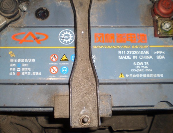

У меня ТИГГО 2008 г. пробег уже 99000 км. и все исправно работает. :idea:
на фото аккумулятор с моего авто ;)
когда выезжал каждый день то проблем с ним НЕ БЫЛО а сейчас может раз в неделю и то на выходные пока еще работает. :?
