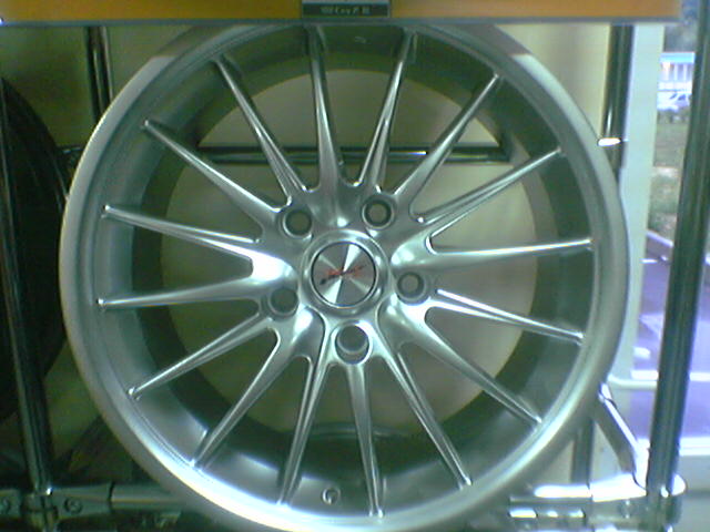

появились диски на тигго
R16 5X114,3/38 7,0J h 69,1 RS 280 HS 500грн
в центре надпись R1 style

Ed писал: появились диски на тигго
Классные диски! Понравились и цена зачётная. Думал брать назиму себе стальные KFZ9265. А теперь вижу эти практически в ту же цену. Только одно смущает...
Ed, ты размер правильно указал?
Насколько я знаю на Тигго идут диски с посадочным отверстием 60,1 а не 69,1?
Может это очепятка? Или так и есть и всё лечится проставками?
П'ят вересня 19, 2008 15:15
Повідомлення Re: Шины проверенные временем
сказал установщик что подойдут там сптавится проставка если решишь брать маякни я подьеду вместе с тобой уже договорился чтоб примеряли. Если все подойдет тогда и возьмеш.
