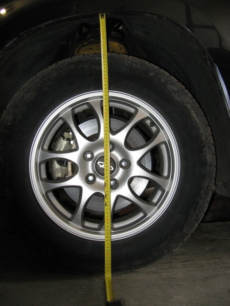

клиренс 77...78 как у нормального стока,
Это расстояние до арки от земли? На какой резине?
Сер жовтня 23, 2013 9:49
Повідомлень: 418
Звідки: Шепетовка
Автомобиль: Tiggo 2.4 4x4
Повідомлення Re: Увеличение клиринса или дорожного просвета
да.
резина родная, 235\60\16
посмотрим на сколько уляжется.

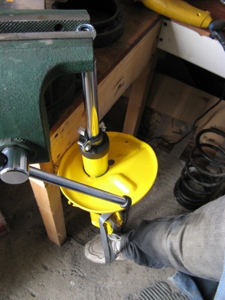

Давно хотел попробовать чисто масляные амортизаторы, взял пулсон(сейчас они установлены).
Вних оказалась очень мощная "антиразрывная" пружина. Шток сам выходил очень мало. Решил так, ногой тянем до упора и фиксируем сантехническим хомутом:

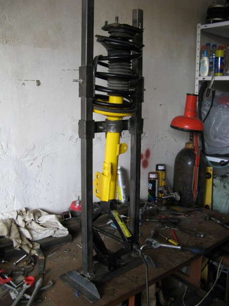

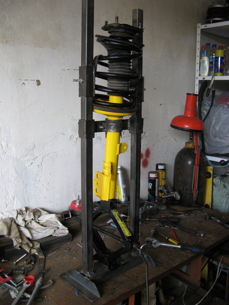

Ну и на последок- соорудил прибамбас облегчающий монтаж пружин:
Итого, имеем(предварительно) два хороших альтернативных варианта родным передним пружинам.
