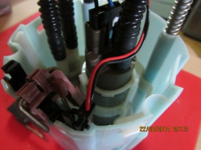

Самочувствие отличное, побежала родимая и обороты стала держать. Вчера гонял на Диагностику, проверили прозондировали,сказали все хорошо. :-P :-P :-P :-P

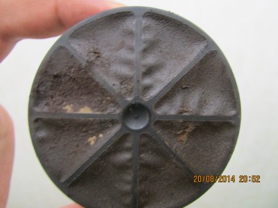

Корпус оригинала,это как говорится стакан в котором и есть бензин с бака, получается он наполняет стакан и со стакана идет подача а снизу насоса в стакане же стоит сеточка, я когда ее отмыл она стала белой а была забита цвета сажи т.е. присадками, вот поэтому она у меня бедная и глохла.
P.S Мыть насос я предпочел жидким мылом с добавление фэйри, положил в теплую воду стакан и сетку, насос не погружал. Подождал 15 минут и просто прополоскал, отлетел весь шлак. Когда все высохло, я его собрал одел вилку питание и опустил в хороший лукойловский бензин прогнал бензин через насос минуты 3 гонял, только обязательно надо соеденить друг с другом трубкой подачу чтоб по кругу шло все. В итоге все нормалек, а в сервисе за такое с меня попросили 1.5 рубля, я уж лучше сам все сделаю)))) ничего сложного нет

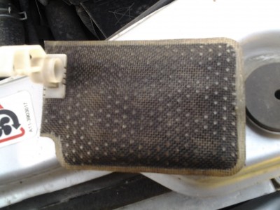

Добрый день, форумчане подскажите пожалуйста где купить родную сеточку или чем заменить?

Такую ищете?
А тут не смотрели? http://chery-parts.com.ua/Setochka_topl ... 15&model=1

Спасибо большое за наводку, давненько к ним не обращался.С ув Вячеслав.
