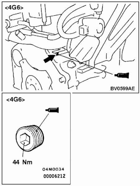

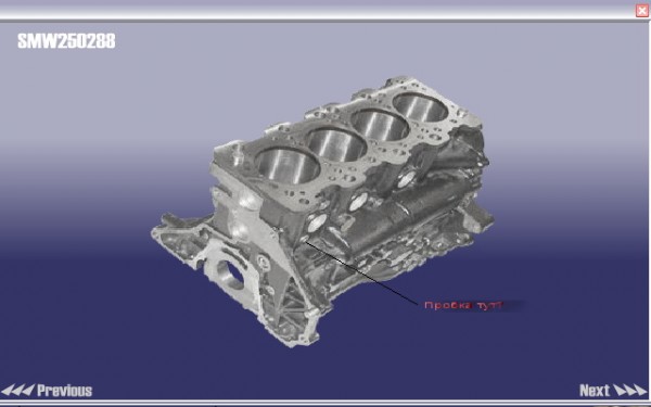

А теперь сам хочу спросить и прочитать ответы:
При запуске холодного двигателя кратковременно загорается датчик температуры, после прогрева в течении 2-3-х минут гаснет. И есть ли на двигателе отверстие для слива охлаждающей жидкости. На радиаторе нашел, а вот на двигателе немогу найти. Если на двигателе нет - кто подскажет как полностью слить из двигателя охлаждающую жидкость?

Повідомлення Re: Почти Тигговод или Вопросник для новичков
Если правельно вспомнил, то шестигранник там на 8.
Невнимательно читал.
Там есть вот это:
Востаннє редагувалось Ortoped в Нед грудня 20, 2009 22:34, всього редагувалось 1 раз.
Это тоже оттуда:
