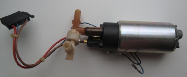

Повідомлення Re: Бензонасос и все что с ним связано!
а никто не подскажет распиновку фишки на бензонасос?Та что подключается от крышки снизу к самому бензонасосу?Там 4 провода.Два на уровень и два на питание.Вот интересуют те что два на питание.Красный и коричневый...
http://foto-dom.com.ua/
Пон травня 05, 2014 22:25
Повідомлень: 810
Звідки: mobilis in mobile
По цвету не помню--- у меня крайние-- питание насоса. А те что по середине-- датчики топлива. + и - тоже не помню, мона по фишке в салоне проверить.

Как то так :::

Олег, а какой насос поставил?
Сер травня 14, 2014 17:13
Повідомлень: 810
Да, какой-то 10-ный, повышенной подачи. На мои 180 км\ч --- хватает. :roulette:
Если надо подробнее--может в гараже каёбочка осталась, завтра посмотрю, если не забуду.
