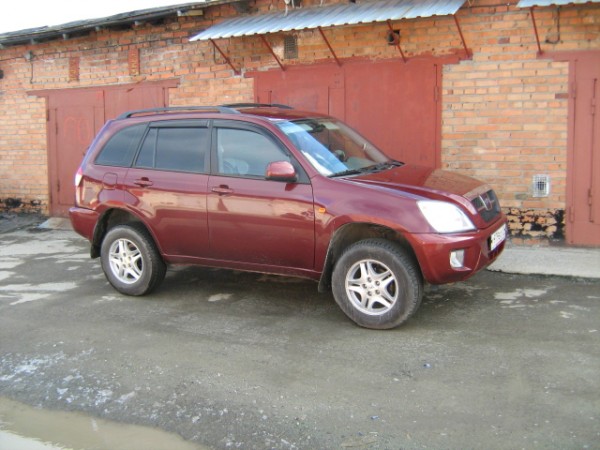

Повідомлення Re: Увеличение клиринса или дорожного просвета
Гружу и не парюсь
