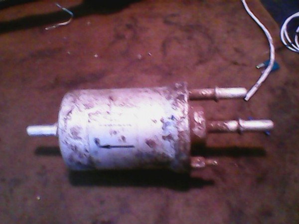

Как вариант переделки обратного клапана. Сегодня поставил на двухлитровую Тиггу топливный фильтр с Шкоды. Он с обратным клапаном. Так он выглядит . Заранее прошу простить за качество снимал на мобильный.
Ставил не вместо родного, а после него. Убрал тройник и на его место поставил. К сожалению в яме темно и фото не получилось. Но желаемый результат достигнут. Плюс дополнительная очистка бензина как бонус :) .

filole написав:
Нужно в фак записать и желательно каталожный номер запчасти.
Да и на какое давление рассчитан.

Повідомлення Re: Бензонасос и все что с ним связано!
На этом фильтре написано давление 4 бар, но после установки и проверке давления манометр показал 3,7 бар, что не очень далеко от оригинала. Номер по фольксваген 6Q0 201 051 C. Кстати фильтр был made in China.
сделай фото если можешь?
Как ты его поставил, вместо тройника?
Что то переделал?
Поскольку обратка идет металическая трубка.
Тройник на быстросьемах соединяет 3 магистрали, подачу топлива из правой половины бака, обратку которая идет в левую половину и собственно магистраль на топливную рампу. Разьемы рассоединил и выбросил тройник. Дальше соединял на резиновых топливных шлангах и затягивал металлическими хомутами. Технология простая но эффективная. Все магистрали металлическая трубка с бортиком. Немного машинного масла на край трубки для скольжения и насовываем резиновый шланг за этот самый бортик примерно на 10-15 мм и затягиваем в этом месте хомутом. Держит такое соединение достаточно надежно.
На фильтре есть стрелка. С одной стороны центральный штуцер это обратка, соединяем с левой половиной бака. Штуцер сбоку на этой же стороне это подача, соединяем с правой половиной бака. Штуцер на который указывает стрелка соединяется с линией на форсунки. Сам фильтр разместил между днищем и тормозной трубкой притянув пластиковыми хомутами к трубке. Возможно не самый правильный вариант размещения но лучшего ничего не нашел.
Я попробовал сделать фото но в яме слишком темно и ничего не получилось.
