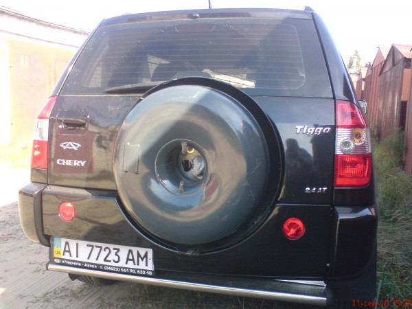

А я начал сегодня ставить газ, поставил балон- стал как родной! Ззавтра продолжу.

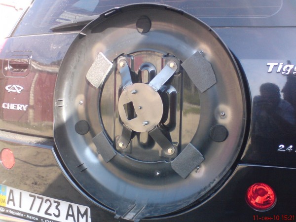

Ну вот господа- вчера закончил установку и сегодня с утра был у senjn. После небольших доделок но проводке произведена настройка. Проехал 220 км ( дорога до дому). Впечатления - очень тихо стал работать двигатель (правда вчера заменил свечи на 16 денсо с зазором 0.9, родные окозались г...) и + газ - ну просто песня!!! Немнного все таки упала мощьность, но чувствуеться это только когда тапок в пол, а при спокойной езде практически не ощущаеться. Заправил с начала 10л, проехал 50км- еще влезло 40.11л (бак 54л) буду мерять расход, по позже отпишусь. Через 1000км к Владимиру на поднастройку давления. ОГРОМНОЕ ЕМУ за это спасибо!!!-спец этого дела, это точно! и с меня, по окончанию, большое *пыво* В целом доволен как слон! Теперь ждем вариатор, пока в разработке.

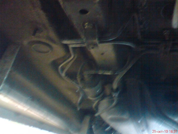

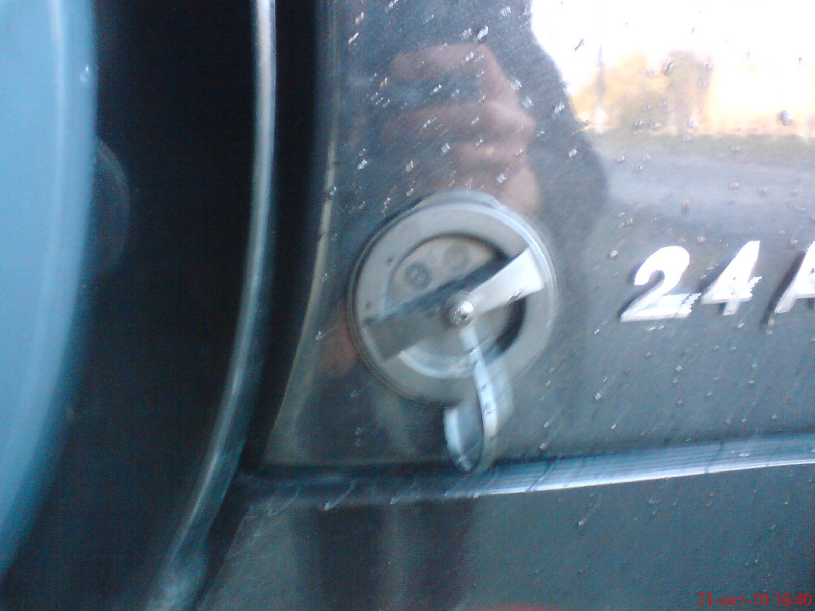

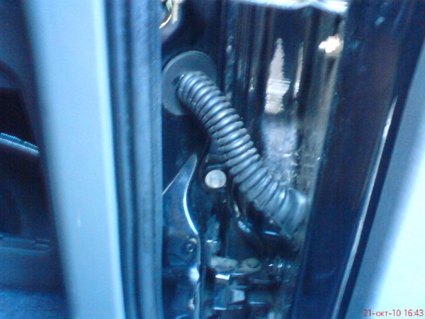

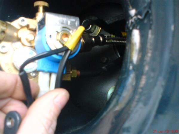

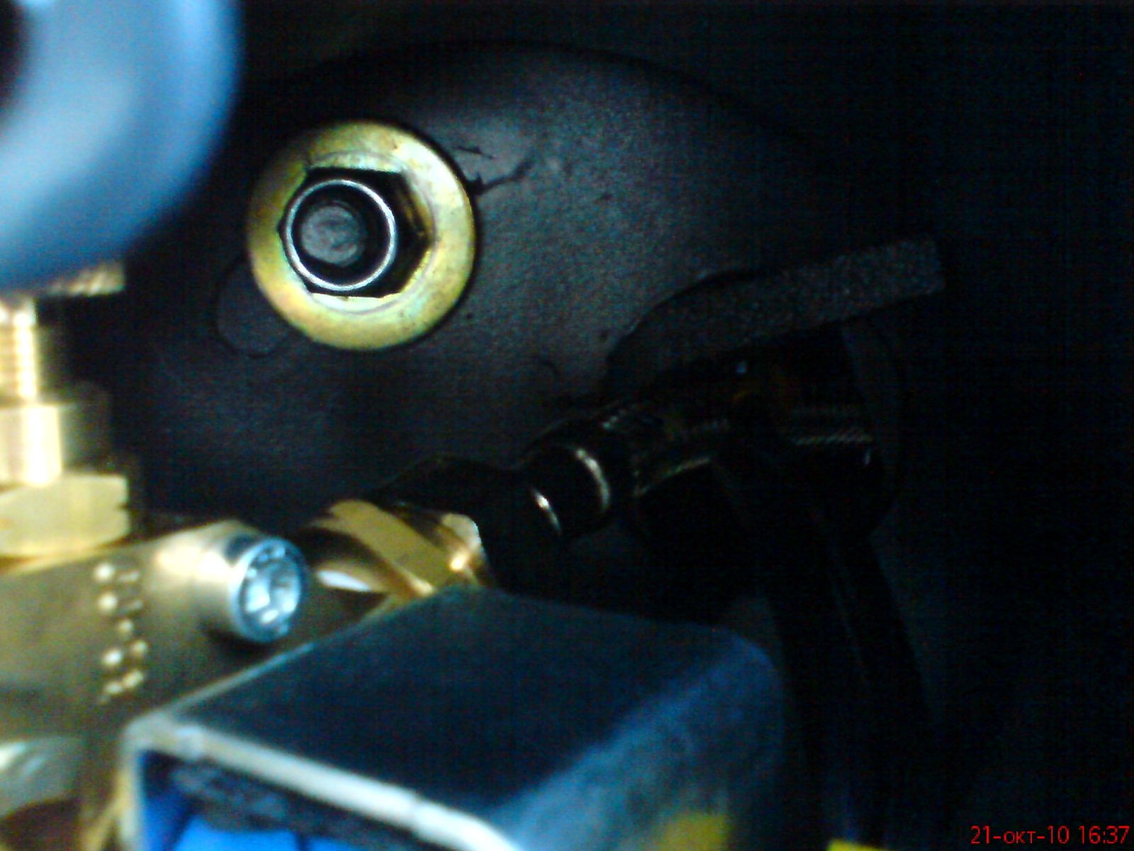

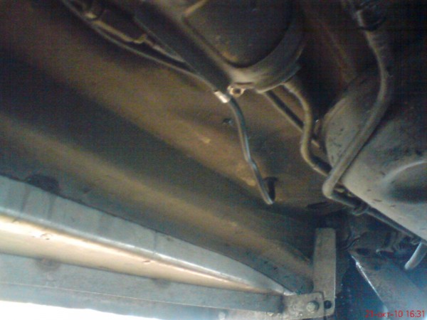

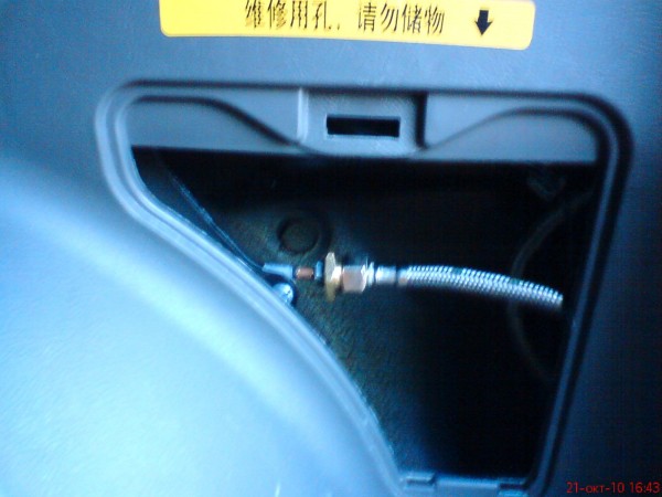

Выкладываю фото по прокладке трубок по просьбе JEMJEM, может кому еще пригодиться, у senjn на 7 стр. есть подробное описание, смотрим и там!
