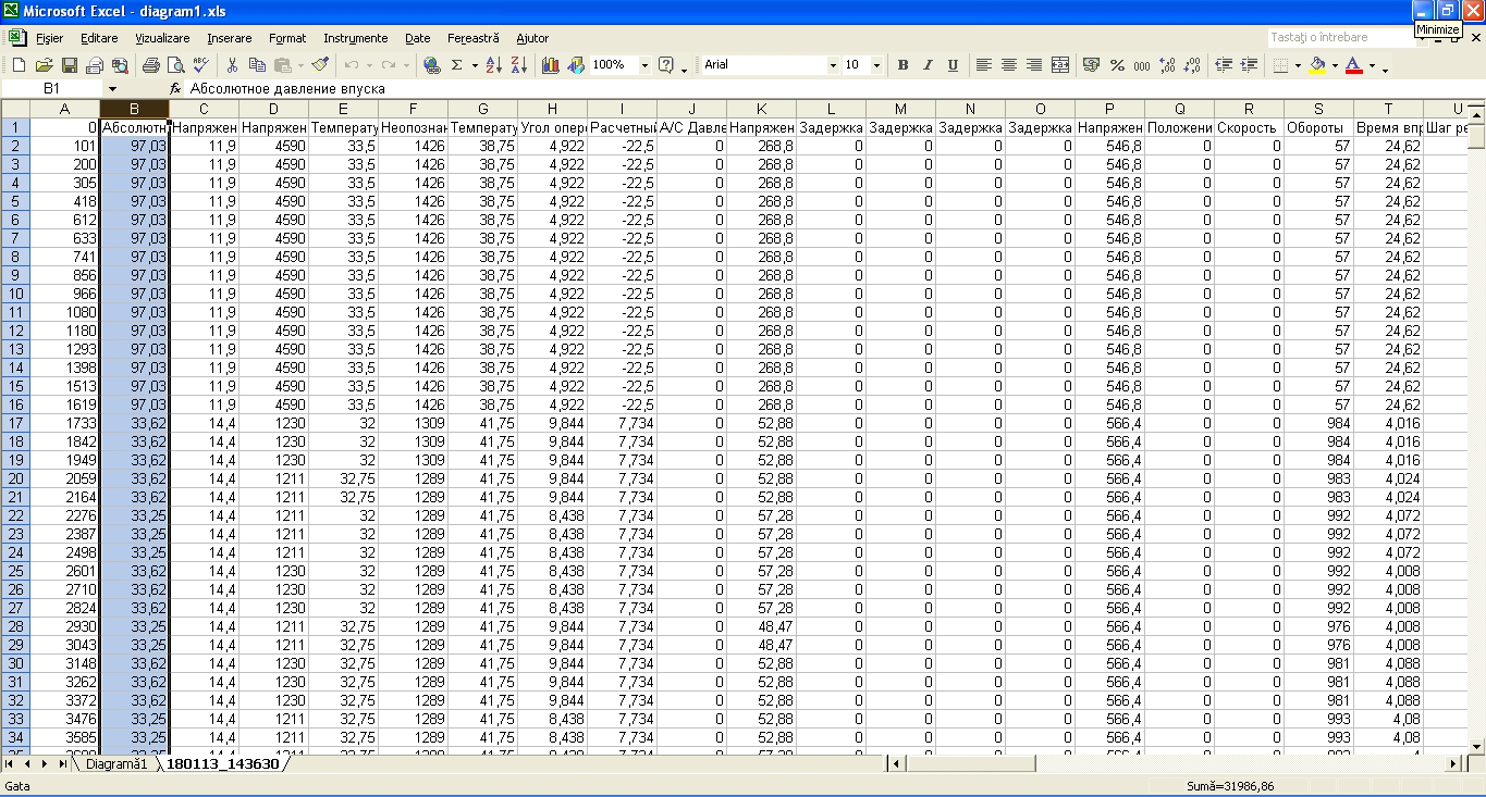

- Этот адрес посвященный GWM - Hover румынского форума, где я опубликовал свою программу: http://www.gwm-club.ro/forum/Thread-DIA ... 87#pid2587
- Я сделал то, что вы сказали, и она работает.
Существуют различия в пробег, они обсуждали это.
Прикрепить файл данных.
спасибо много для всех

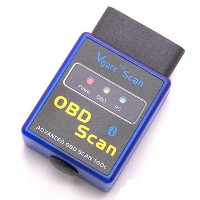

Есть вопрос: Какой пин-код вводить для этого "голубого" адаптера в Хобдрайве для андроида:
Интересно, что не подошёл ни один из известных мне 1111, 0000, 1234, 5678, хотя с другим "голубым" с версией 1,4 код 1234 подошёл.

Олег, вчера попробовал... не принимает код 6789! Сам адаптер нормально работает на авто... проверял на КИА Церато 2,0 с прогой СканМастер на 7-ой винде, конектится быстро и всё показывает, а вот с Хобдрайвом на Тигго не хочет!

У меня такой же с Хобдрайвом на XP конектится и никаких пинов не спрашивал, вроде бы. Хотя мысль о пине была, какой он, но винда его не спросила.
Правда я Хобдрайвом глубоко не копал ибо бесплатная версия, особо копать нечего. Увидел Хобдрайвом машину и я пока на этом остановился, потому что покупал для работы на навигаторе под WinCE а он, не хороший человек, сканер видит через сопряжение устройств, к стати тоже без каких либо пинов, что странно, а вот Хобдрайв видить сканер отказывается. Как я выяснил связано это с тем, что на навигаторе урезанный Bluetooth - я был очень расстроен. :(

В том то и дело, что на Винде всё работает и пин не требуется, а на андроиде версия 4.0.4. ХабДрайв требует пин, а пин неизвестен! На прилагаемом СД к адаптеру я нигде не нашёл пин...
