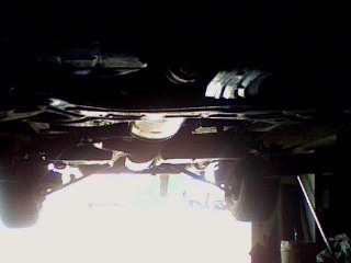

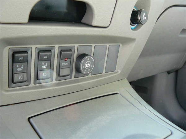

Установил ГБО, на СТО BRC. Машинка бегает, особой разницы с бензином пока не ощущаю. Надеюсь вариатор исправит положение. Из "косяков" могу отметить безобразное решение в багажнике. Когда увидел жутко расстроился, позже ругался матерно (вообще-то, это редкость для меня...) Буду переделывать сам (надо сделать хорошо).
Решение с заменой глушителя можно в соответсвующей теме посмотреть.
Фото установки основных узлов прилагаю.

2 IgorG- пожалуйста сделай ещё несколько снимков днища, как балон крепится снизу, какое растояние до выхлопной. Спасибо.
Всё. Увидел твой пост.: viewtopic.php?f=7&t=1023&start=660

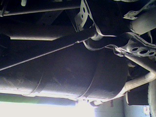

Балон на 35 литров. Делал по подобию как у Asvon. Он как раз из Крыма вернулся, говорил, что по дороге проблем с заправками нет. Решил не утяжелять нагрузку на задние аммортизаторы и не ставить на 50. Хотя, попросил установщиков трубку в спирль на 2 витка скрутить - на случай, если захочется баллон поменять на больший. Как я понимаю, делов-то мультиклапан переставить ну и другой балон купить и все :)
Про мебельные болты думал с самого начала, даже изучил материалы про нагрузки на резьбовые соединения болтов :) Вобщем, болт на 10 должен держать. Проблема только с длиной. Там есть усилительные балки с отверстиями, я установщиков попросил пропустить болты сквозь балки. Ну не мог я даже предполагать, что они будут новые дыры сверлить, вместо того, чтобы воспользоваться готовыми. Слева и справа от шпилек, на расстоянии 50 мм как раз эти отверстия и расположены. Поподают прямо во впадины (желоба), так что можно даже обычный болт поставить, шляпка сильно торчать не будет. Ну если уж совсем эстетствовать, то на точиле можно головку слегка скруглить. Болт нужен 150 мм (уроды сделали короткие хомуты). Высота усилительной балки 85-90 мм примерно. Вобщем, пока в магазинах таких болтиков не нашел :( но надеюсь на выходных подправить.
Еще была задумка установить дополнительную балку из "прямоугольной трубы" параллелно баллону, но с другой стороны и к ней уже хомуты прикручивать. Со стороны задней дверки хомуты прикручены к листовому металлу углубления для домкрата. Мне кажется, от вибраций металл может сминаться. Это для 50 л баллона особенно актуально. Вобщем, если время будет, сделаю прототип из деревянных реек. Как конструкциюю проработаю, фотку выложу.

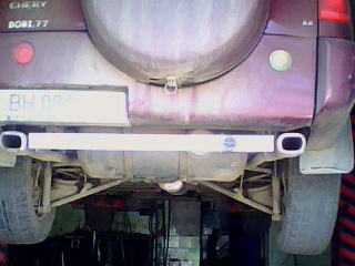

Игорь, спасибо за доверие, но идеал получится если все делать самому. Выхлоп уже переделали мне, резонатор и глушитель от опеля кадета, но все же сделали не так как хотел ( при сильной раскачке начинает задевать).Заеду пусть делают.
По цене почти в два раза дешевле( гарантия год, без механический повреждений). Комплект BRC с 50 л. балоном стоит 3,5 т грн( рынок ЛОСК). Установка 500 грн. Документы ( не помню точно ) 200 грн.

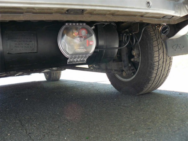

Вчера погода сменила гнев на милость и возникло желание исправить "косяки" с установкой баллона. На Барабашова (рядом с контейнером 90) женщина продает необходимое (пистоны, секретки, и нужные болтики). Нашел у нее замечательные болты 12мм и длина около 150 с удлиненной гайкой и мелким шагом резьбы - идеал! В усилительную балку входят как родные. Влево и вправо от шпилек (см фото выше) засверлил 2 отверстия 12мм. Под баллон положил запаску, деревяшками поджал баллон. Поочередно заменил шпильки. Красота! Осталось купить в ОБИ кусок шумоизоляции (в 2 раза дешевле цен на Лоске) и закрыть им днище багажника, после чего вернуть на место коврик.
Попутно нашел еще один "косяк" установщиков. Они закрепили медную трубку подачи газа и проводок металлическим хомутиком к той же усилительной балке. Трубка и провод, натянутые почти как струна перегибались через тонкий край хомута. Следов затиров изоляции и трубки еще не было, но от греха подальше хомут снял. Трубку с проводом планирую "обернуть" в пластмассовый изоляционный рукав, а его уже закреплю к чему-нибудь неподвижному

Повідомлення Re: ГБО на Tiggo
Olegalex написав:

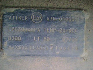

bobi.77, у тебя баллон, на 50л, по длине он влазит(между лонжеронами)?
Кто производитель, какие габариты? Спасибо.
Olegalex вот так у меня установлен баллон на 50 л. Извини, что так долго, не было возможности быстрее.
