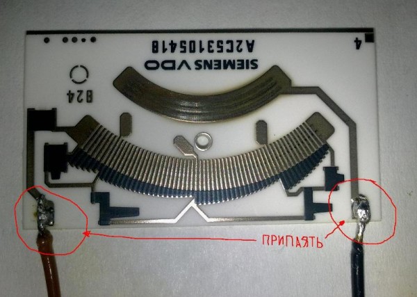

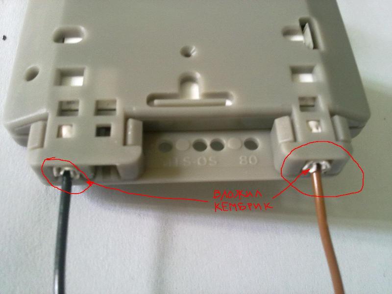

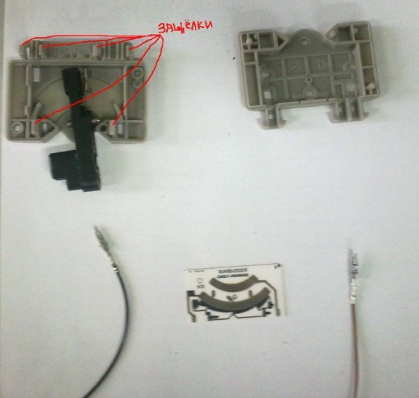

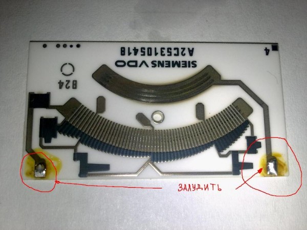

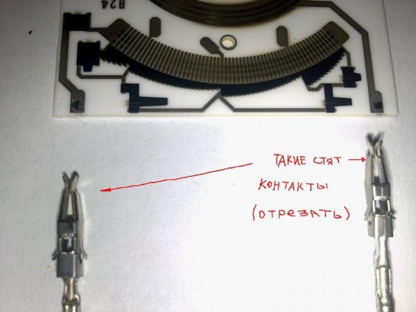

Доброго дня.Вот и я наконец то добрался до датчиков уровня топлива,после того как обсох два раза.Разобрал ,посмотрел,оказалось контакт был очень плохой в той половине где бензонасос( с левой стороны по ходу).И вот маленький фото отчётик.

Датчики оказались исправными ,а вот контакты пришлось припаивать на обоих датчиках.Зато всё работает ;)
