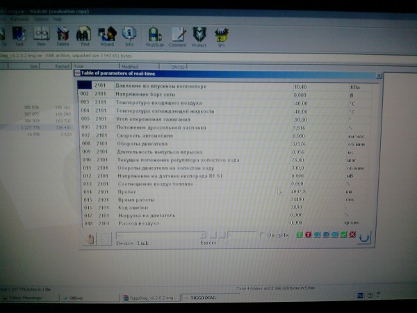

Есть и другие параметры, которые не понимают, потому что они используют перевод с русского на Google очень, очень грубо.
У меня есть пред идущая версия TiggoDiag_v1.2.0.2 переведенная на английский язык.
TiggoDiag_v1.2.0.2 eng.rar
Переводил для Аргентинских любителей Tiggo. Попробуйте её.

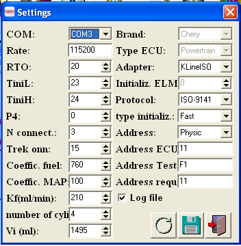

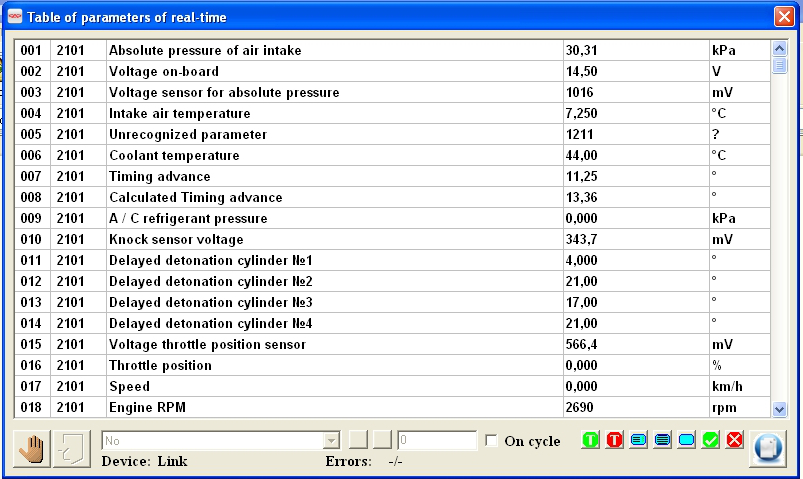

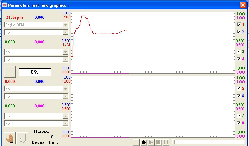

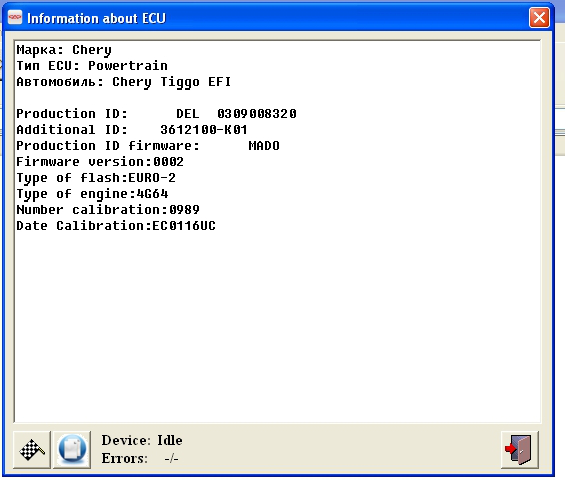

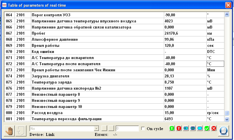

Уважаемые “Salvator”
Мне удалось получить в диалог с ECU
Мы поступили следующим образом:
Главная страница - Аdapter ELM - Great Wall - Greatwall EFI (используйте только этот вариант)
Из файла: settings - COM 14 - Rate: 115200 (Внимание!!); KlineISO - ISO 9141
Тогда старт: программа работает, вступить в диалог с ЭБУ, но эти данные не так.
Гласит: " Information about ECU" или " Graphics parameters "
Просмотр изображения.
Курсы 115200 Я взял это из оригинальной программы, которые пришли ELMScan 5 USB Компактный адаптер Quick Start. Эта программа позволяет вступление в диалог с ECU Delphi MT20U
Что вы думаете, что происходит?
искренне
Суб січня 05, 2013 19:45
З нами з: Суб вересня 13, 2008 15:15
Повідомлень: 226
Автомобиль: Tiggo 2.0 черный
Повідомлення Re: TIGGODIAG
ovidiu_nemteanu
Главная страница - Аdapter ELM - Great Wall - Greatwall EFI Нужно выбирать только в том случае если вы уверенны что ваш ECU Delphi MT20U2 (U2 !!!)
Но я думаю что у вас установлен ECU Delphi MT20U. По этому вам нужно выбирать
Главная страница - Аdapter ELM - CHERY TIGGO - Chery Tiggo EFI (для MT20U)
В настройках кроме номера № COM PORT лучше больше ничего не менять.
Порекомендую вам еще одну программу http://hobdrive.com/
http://hobdrive.com/forum/
Пон січня 07, 2013 16:09 ICQ
З нами з: Нед листопада 18, 2012 0:24

Уважаемый "Salvator"
Вы были настолько правы, я проверил, и это, как вы сказали ECU - Delphi MT20U. После того как я взял схему из машины.
Я скачал соответствующую программу и будет проверять оба.
Большое спасибо.
Я проверил две программы, как вы сказали.
1 - "Hobdrive" не работает.
2 - Ваша программа отличная, как вы указали, но с моими настройками, большинство из которых я говорил выше. Данные, кажется, хорошо.
Пожалуйста, сообщите, как вы себя чувствуете после вы видите изображение.
Большое спасибо
уважение
Ovidiu

ovidiu_nemteanu
1. "Hobdrive" на Great Wall Hover работает. Это проверенно. Просто вы наверно не ту версию скачали (там есть и для WinXP , WinCE, Android). Или неправильно установили настройки.
2. Не понял вопроса. Что нужно прокомментировать ? Выложите Log file из папки Kadr

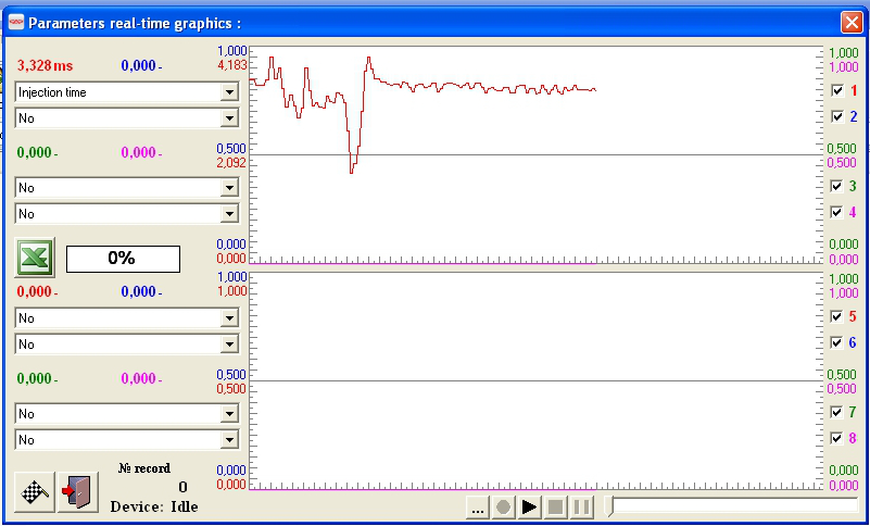

У меня есть проблема перевода.
1.- Для "Hobdrive" Я скачал правильную версию XP. Возможные проблемы установки. Есть много людей, заинтересованных в этой программе. Я попробую еще раз.
2.- Я спросил, если информация отображается правильно (см. рисунок).
У меня есть проблема с передачей Excel. Какова процедура регистрации?
Спасибо вам большое за ваш ответ. Извините, что беспокою вас так часто.
почтительно

ovidiu_nemteanu
1. По Hob-drive есть специализированный форум http://hobdrive.com/forum/ там помогут с установкой и настройками демоверсии. Демо версия вполне рабочая, просто меньше функций.
Вот пример того как Hob-drive работает на Great Wall Hover http://chinamobil.ru/bb/viewtopic.php?t=2991&start=2040
2.
ovidiu_nemteanu написав:
напишите по английски
Плохо понял про Excel . Если речь идет о Log file. То в настройках ставится пометка возле надписи Log file. После процедуры диагностики в папке TiggoDiag_v1.2.0.3\Kadr\ xxxxx.log появляется файл с расширением log. Это протокол обмена данными между ECU и адаптером.
Если вы хотите сделать Log Data В TiggoDiag v1.2.0.3 (В версии TiggoDiag v1.2.0.2 этой функции нет ) зайти в Таблицу параметров реального времени. Внизу справа поставить галочку возле маленькой красной латинской буквы "R"(Record включение записи параметров в файл csv). Внизу слева, клетчатым флагом стартовать начало опроса датчиков реального времени. Совершить небольшую поездку. Затем остановится, остановить программу. В папке Kadr появится файл в названии которого будет дата и время записи данных , и с расширением CSV . В этом файле будут отраженны данные со всех датчиков вашей машины за время поездки. Их можно анализировать, строить по ним графики, например как здесь http://www.chinamobil.ru/bb/viewtopic.p ... &start=465 , обсуждать на форуме.

Большое спасибо за быстрый ответ.
К сожалению, не говорят по-английски, я говорю по-французски. Забавно то, что я узнал немного русской школе, но я забыл. Я инженер-строитель и автолюбитель.
Я понимаю больше вашего ответа, и я проверю.
Я пытался, в v1_2.0.2 версия была записана в "Parameters real time graphics".
У меня есть файл в Excel хорошие данные таблицы. Но она не работает каждый раз.
Я получил файл типа ".rtd" вызовом Autodesk Structural Analysys вероятно (чтобы импортировать данные ?).
Чтобы функционировать в качестве перевода должны быть короткими и простыми фразами
Почтительно
