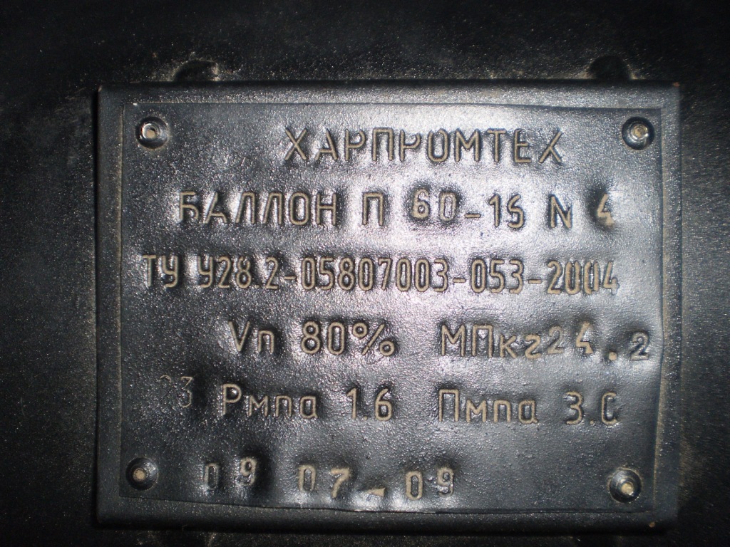

Потому как входная способность в баллоны до 80% от общего объема у меня в 40 входит 32-34л. ГАЗа проверено и знаю наверняка ;)
а у тебя должно в 35л. БАЛЛОН входить 27-29л. ГАЗа ;)
Я думаю что если входит больше то быстрее всего что обман на самой заправке.:-P
Вот фото таблички моего 60 литрового так там так и пишу что 80 % и так на всех. :bye:

Тут есть варианты, при установке ГБО я просил подогнуть отсекатель, чтобы больше влезало, это раз, а два, на Шелловской заправке газа висит большое объявление: "Заправляем 85% от емкости баллона"

Asvon написав:
при установке ГБО я просил подогнуть отсекатель, чтобы больше влезало,Заправляем 85%
Теперь все понятно. :-P
