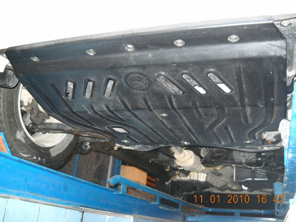

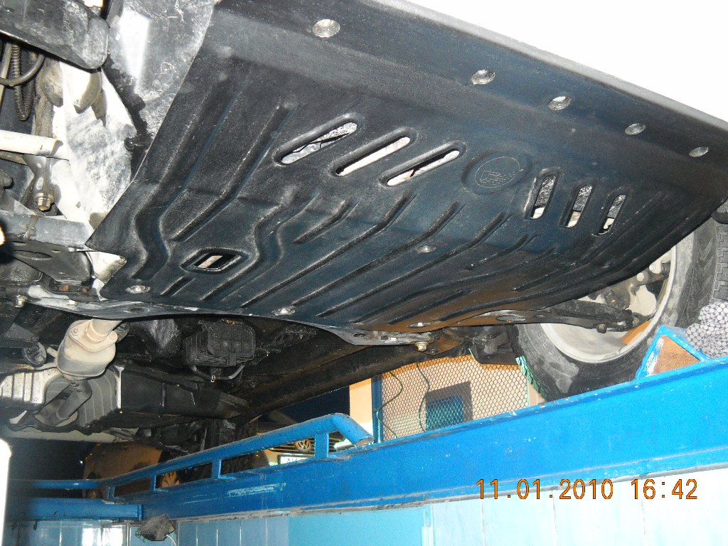

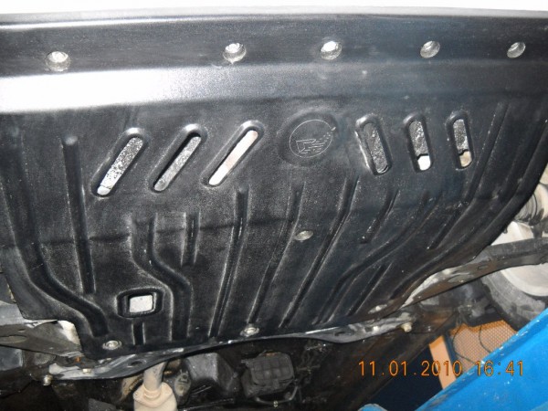

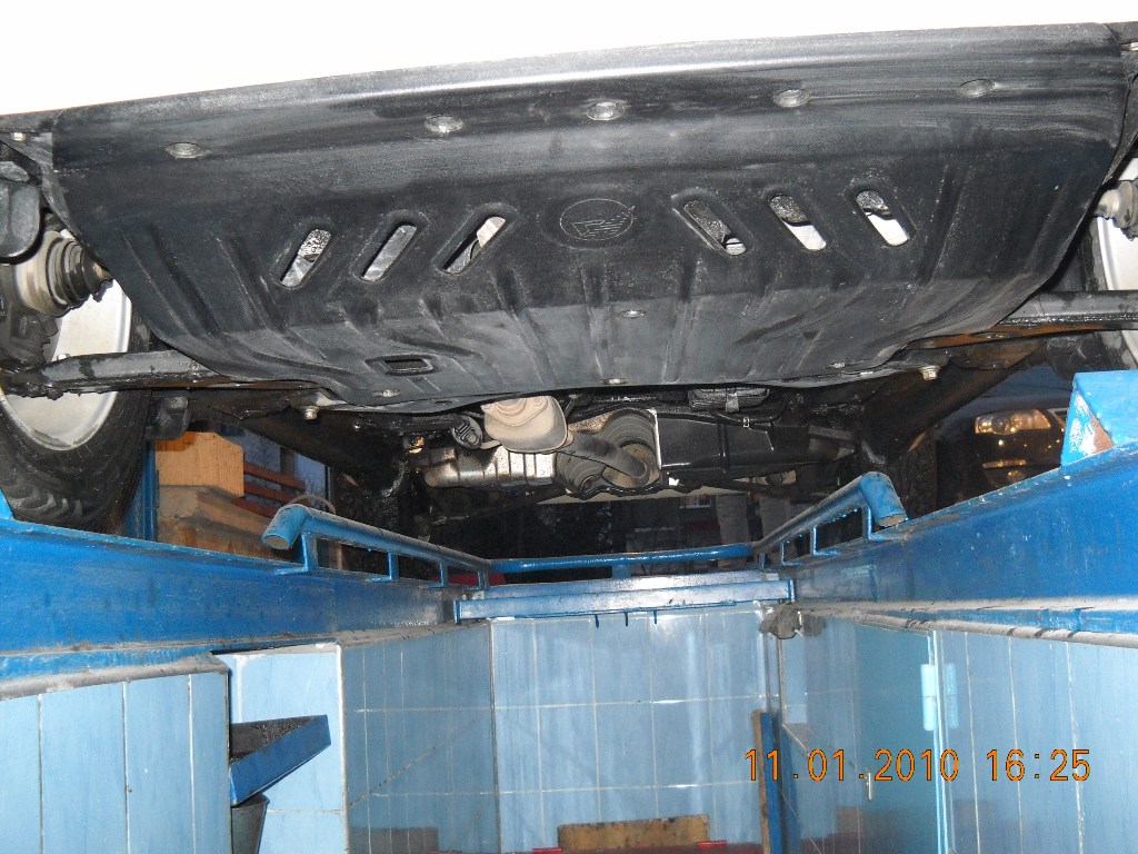

Повідомлення Re: Нужно ли на Тигго устанавливать защиту двигателя и крыльев
Поставил защиту двигателя,но сначала переварил глушитель,тем самым,немного увеличил клиренс.
