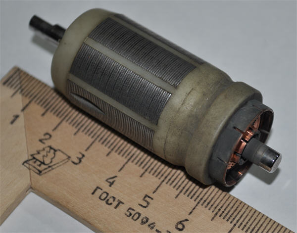

Если кому не сложно свой нерабочий насос вскрыть, гляньте какая выработка у Вас.

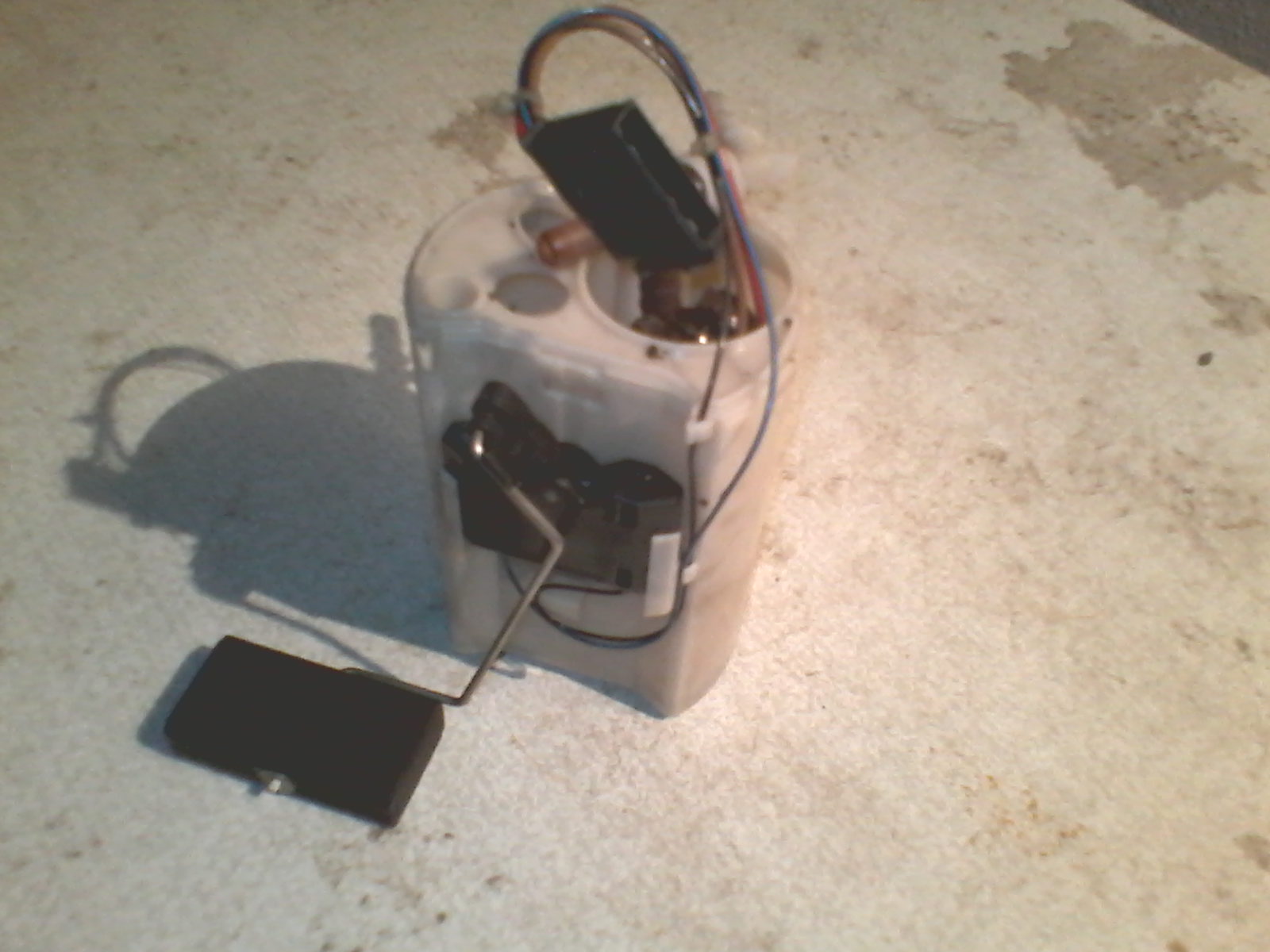

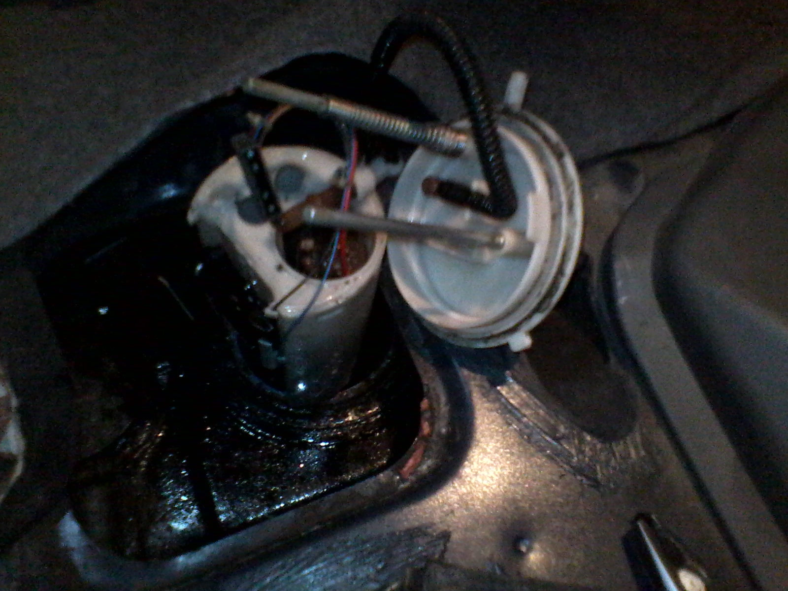

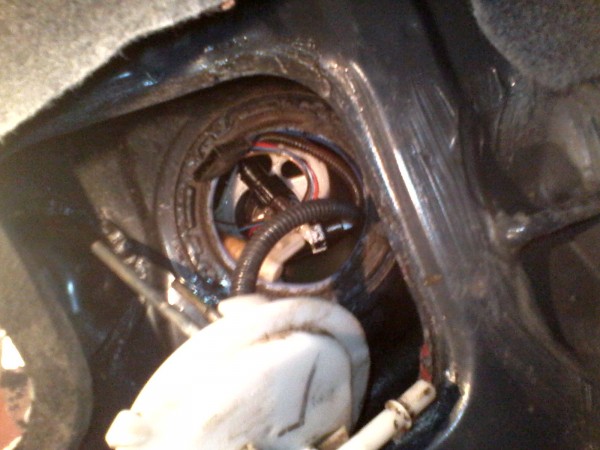

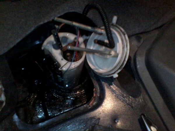

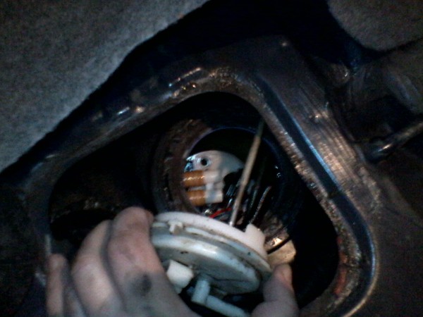

Ну вот, тепленько установилось :oops: и остановилась моя машинка.
Хорошо дело было возле гаража - затолкали обратно вручную :cars:
Симптомы те-же -заводится 5 сек работает и глохнет. У Ж А С .
Ну а дальше немного фоток для тех кто еще думает лезть или не лезть :?

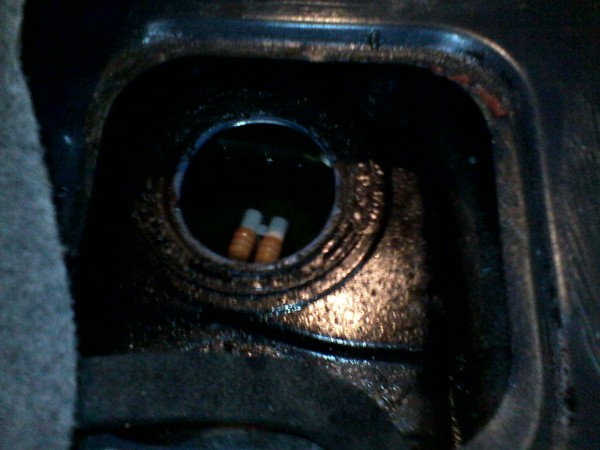

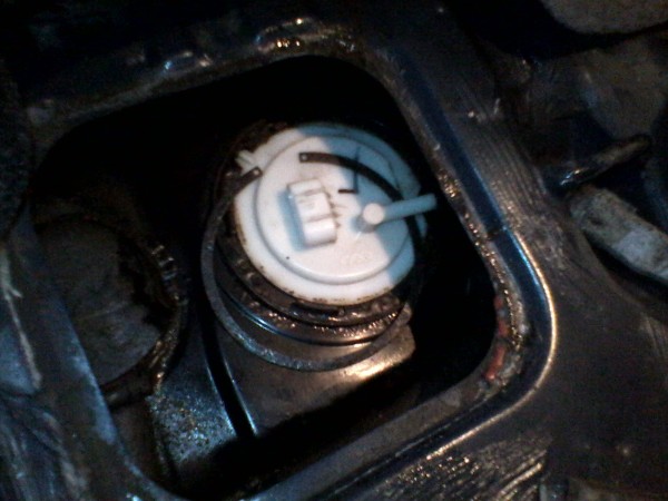

1 Вскрыта крышка правой стороны(по ходу) бензобака, предварительно все помыто, почищено, продуто воздухом.
2 Снято стопорное кольцо и легким нажимом отвертки снята верхняя крышка.
3 Когда все внутренности выпрыгнули испытал то-ли шок, то-ли ток(думал все сломал :sad: )
4 Дальше вынимаем вон те 2 светлые трубки(см.пред идущее фото) идущие из левой половины бака и отсоединяем эл.разъём(для отсоединения трубок сам насос надо чуть провернуть там есть паз, осторожно не сломать!)
5 Дальше по желанию: тонкую трубочку идущую на эжектор в левую(по ходу) часть бака можно отсоединить прямо в баке, а можно когда извлечешь насос из бака.Я отсоединил в баке, а при монтаже её подсоединил заранее и аккуратно вместе с насосом опустил в бак. Трубочку на двигатель(черную) можно отсоединить потом.Вынимаем насос (осторожно поплавок !!)
6 В итоге должно получится так : мухи отдельно-котлеты на столе :-P

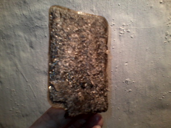

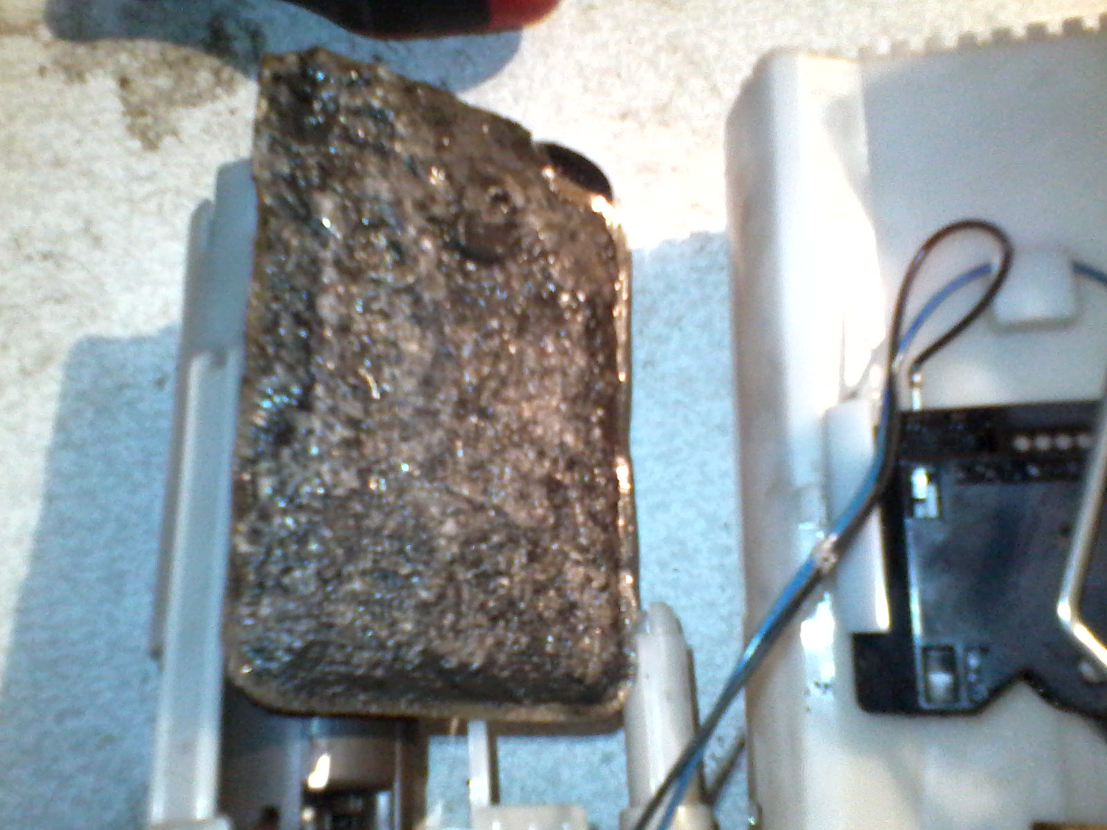

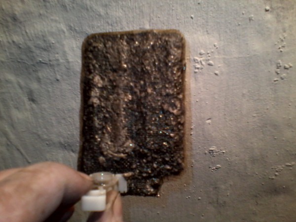

7 Ну а теперь то из-за чего весь сыр-бор :idea: ТА-ДА-ММ!!!!
8 И ПОСЛЕ ВСЕГО Я ХОЧУ ЧТОБ ОНО ЕЗДИЛО :roulette: :justcuz_drink.: :padonak:
9 Процесс разборки и сборки стакана не сложен описывать не буду, осторожно пластмасса китайская. Мылось, драилось, продувалось всеми способами. УПСС, больше фоток нельзя вставлять :x
Не понравилось что сильно болтается сам насос- поставил на 2 пластмассовых хомутика. Все помыл собрал, провода датчика топлива не отпаивал, сам стакан разобрался нормально(чуть подогнул сам поплавок- дополнительный визуальный резерв топлива).Осторожно с нижним невозвратным клапаном может выгнутся наружу, после чистки проверил на вакуум.
10 Сборка и монтаж в обратной последовательности.
Могу только добавить- если это все делать не по нужде, то желательно при минимальном уровне бензуса в баке - тогда можно помыть, протереть корыто в баке(да там и такое есть :pleasantry: ).
11 Об установке. Повторятся не буду, все как у всех, кто эту операцию проделывал (МАТА БЫЛО МНОГО :censored: ), НО- уплотнительное кольцо и посадочное место тщательно протирается насухо, устанавливается на место и только потом мажется солидолом, верхнюю(белую) крышку тоже, и становится как родная(!!осторожно пластмасса китайская!!)(МАТА БЫЛО ПОМЕНЬШЕ маленькая :censored: ). Завелась, работает нормально. Можно :drag: и :drinks:
Короче выходные прошли с пользой и познавательно. :wacko: Т.к. сеточка поставлена старая, операция будет повторена позже(надеюсь через полгода)после покупки новой.

Тогда и во вторую половину пора лезть, т.к. скорее всего, вся эта гадость и в эжекционном насосе тоже есть.

В левой клапан и эжекционный насос, но к тому месту, где находится эжекционная форсунка топливо поступает через пластиковую крупно-ячеечную решетку, у меня она была вся забита резиновыми отложениями.

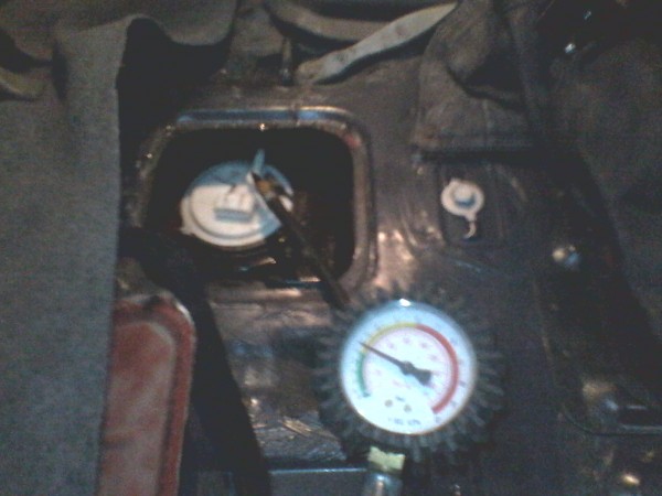

Вот опять с топливной (бензиновой) начались непонятки :grin: Пришлось лезть в бак с инспекцией. Померял давление на топливной рампе - около 1 Бар :sad: Неужели опять бензонасос накрылся??? Хотя и прошел он уже 65000 км, но подозрительно! Открыл лючек, вынул бензонасос, осмотрел, все в норме, сетка тоже в норме, решил померять давление , которое качает насос - манометр на 4 Бара зашкалил, значит насос в норме и моя переделка полностью оправдала себя! Кстати выкладываю фотки реализации
11032012002.jpg - 801 KB
11032012003.jpg - 830 KB
11032012004.jpg - 906 KB
Если насос качает исправно, значит есть утечка в системе , вероятнее всего в цепи РДТ. Так как РДТ у меня не родной, а от лацетти и установлен с некоторыми переделками, решил осмотреть его. И каково было мое удивление, что виной всему был резиновый шланг, хотя и называется он бензостойким, но только называется, потому, как размяк , набух и появилась трещина, где и была утечка. Заменил шланг, но понял , что РДТ нужно переносить из бака в подкапотное пространство, ну это чуть позже - когда станет теплее! :D
