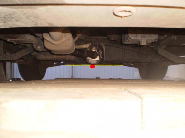

gsm написав:
Стоит действительно СУПЕР и ты согласен со мной что 50 там НУ НИ КАК нормально не станет . :x
Извини Сергей но тут я не согласен у меня стоит 50 л и никаких проблем сталт он не ниже стокового глушителя и нигде им не цепляюсь.
Извиняюсь за фотки, как то криво вышло

Повідомлення Re: ГБО на Tiggo
Каждому свое и всякий сам должен понимать что ему подходит Я выбрал свой вариант у тебя свой. :frends:
Я имею в виду что он получается по любому ниже желтой полосы что на фото ( это низ моего баллона) а это значит ниже родного глушителя. :P
Красная точка это как была раньше родная труба выхлопа. :-P
В принципе любой вариант переоборудования заслуживает своего внимания. :bye:

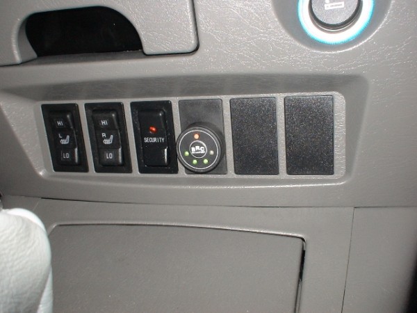

После 5 дней эксплуатации ГБО набежало несколько вопросов:
1.Насколько правдив датчик уровня газа в баллоне и в салоне, т.к. я проехал всего 70 км. а он уже показывает половину баллона (35л)?
2.У меня на газу тяга на низах с кондиционером гораздо лучше чем на бензине с кондиционером, провала на низах нет совершенно (в отличии от бензина), просто это странно, вариатора нет, можете прокоментировать?
3.Есть ли возможность завести авто только на газу? без бензина (забыл спросить у установщиков) и если можно то как? (это на всякий аварийный случай)

Asvon написав:
у меня стоит так же система BRC :idea:
ОТВЕТЫ:
1. все это тебе пускай настроят установщики и введут параметры необходимого баллона у меня после перехода с 60 на 40 так же были несоответствия в показаниях.
приехал к ним и намного перестроили показания.
2.ну тут без комментариев ГАЗ не бензин.
3. заводится ТОЛЬКО на бензине потом с переходом на газ только для холодной поры одно по времени переключение а для теплой другое.
У меня сейчас переходит на холодную когда стрелка температуры только думает подыматься ( это сразу почти пару минут после заводки). :bye:

Asvon написав:
Практически все системы ГБО позволят использование аварийного пуска двигателя, т.е. сразу на газу. Как правило, в центре указателя уровня газа и режима есть микрик и если его нажать и держать нажатым при заводке двигателя, то заведётся на газу. Попробуйте у себя нажать в центре указателя уровня, находящегося у вас в салоне.
