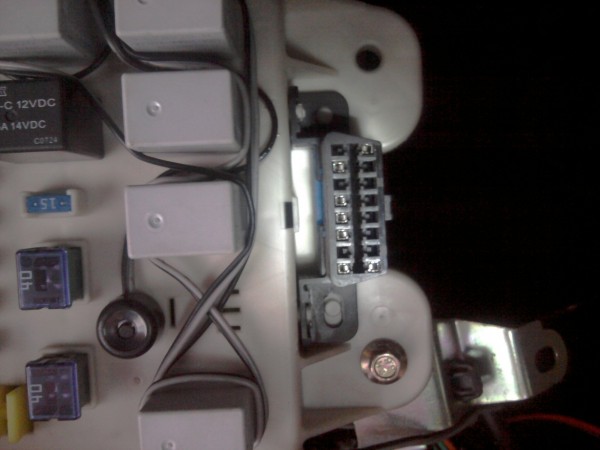

добрался на выходных я до своего тига
залез под панел и вижу что на колодке у меня контакты не так расположены как в первом посте
но не смотря на это на купленном адаптере http://auto-diag.com.ua/usb-kkl.php?cat=0
KKL USB адаптер (VAG-COM 409)
спаял перемычки как тут писали 1-4 и 3-7
подключился
ни тигопанел ни тиго диаг ни чего мне не показали
может кто то сориентирует как что :roulette:
буду признателен
П.С: Прошу простить за нубство - пролазил все страницы ветки - все так раскидано - может кто отважится собрать маленкий мануал и поместит его в шапку. Спасибо. :cars:

У вас в профиле не указана модификация тигго.
Судя по тому что вы спаяли 1-4 и 3-7, предполагаю, что у вас 2.4АТ. Если так, то пока все верно.
Дальше я бы сделал следующее:
1. Проверить работает ли сам адаптер, не подключая к авто (инструкция по проверке на диске в комплекте с адаптером).
2. Проверить настройки ini-файла который находится по пути "..\TiggoDiag_v1.2.0.3\ECU\KLine\MITSUBISHI\MUT_PWT.ini".
Как пример выкладываю мой ini-файл для 2.4АТ, но в нем обязательно проверить соответствие своего СОМ порта.
П.С: собрать маленкий мануал - мне слабо.
Вів квітня 17, 2012 22:41

Rotvic написав:
так и есть, 2,4 АТ
1. при проверке только проверял что при подключении к колодке красный светодиод загорелся... проверю как доберюсь програмкой с диска.
2. попробую с вашим файлом
меня больше смущает то что у меня распиновка на колодке не такая как на фото у всех.... или может пофиг?
да еще вопрос про перемычку 3 - 7 кто то тут писал что она должна быть не постоянной а ввиде кнопки что бы вызвать ЭБУ на контакт а потом разъеденить? как все таки правильно? Потому как при замкнутых 3 -7 чек на панели моргает.... :oops:
Распиновка отличается только добавленным контактом 3, это отличие автомата от механики.
Рекомендую перечитать страницу 20 этой темы.
Ключевые моменты:
Для 2.4 AT: контакт 3 - это блок эбу и коробки, а контакт 7 - абс. В адаптере контакт 7 - это К-линия, поэтому соединяют вместе 3 и 7 контакты.
Для того чтобы вызвать блок эбу на контакт нужно замкнуть вручную 1 и 4, но контакты 1 и 4, должны быть замкнуты постоянно во время всего периода диагностики.
Чек моргает - это нормально.
