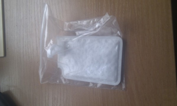

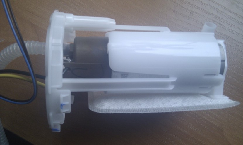

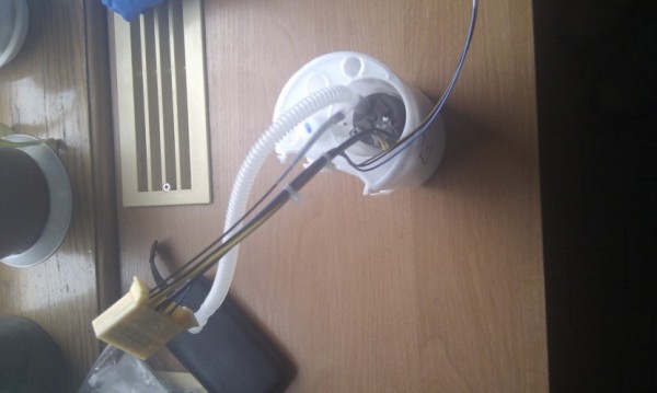

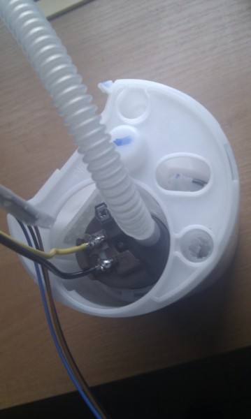

Вчера, при необъяснимых обстоятельствах, перестал работать бензонасос (хорошо есть газ, завелся на нем и вернулся с работы), 12В на него подавались так что, вынул из бака, в баке - грязища, насос при подаче на него напрямую 12В - нигугу, провернул ротор руками- вращается, подал опять 12В - заработал, отключил и снова подал 12 В - нигугу и т.д. т.е. его надо сначала провернуть, а потом подать питание и то с вероятностью 50% он заработает :), это не езда, так что, решил купить новый и потелепал на Лоск.
1.Для тех кто не нашел там фильтры на насос, сразу после ступенек вниз первый магазин по ГАЗелям, сетка - 60грн, купил там на всякий случай, далее 5й ряд, слева, гдето посередине ЯЩИК этих сеток по 50грн, эх, но поздно.
На том же месте, после не очень удачных поисков самого бензонасоса, был приобретен и стакан с насосом в сборе от ГАЗели с 406 двигателем под ЕВРО-3 - цена 550 грн., на насосе есть штрихкод.
Он идет сразу с сеткой, стакан идентичен нашему, а вот крышка чуть отличается, нет отверстия под обратку :).
Перепоял 2 провода, оставил старую крышку, собрал, поставил, всё работает.
