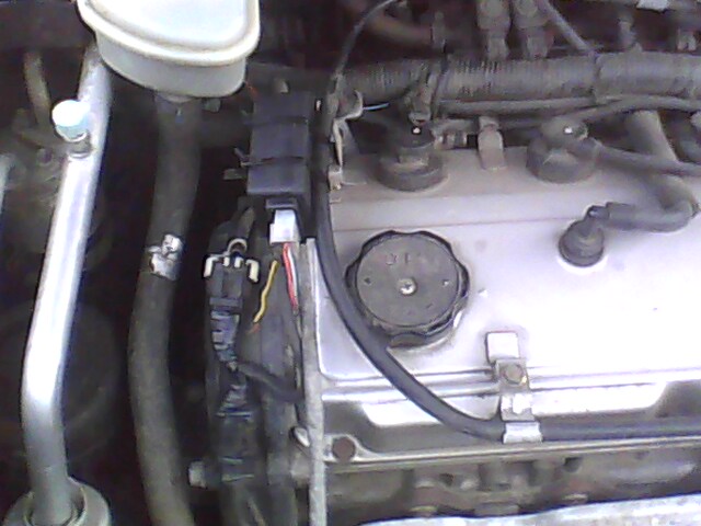

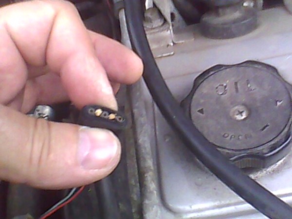

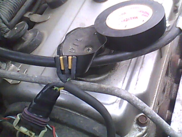

Добрый Всем день!
Вариатор http://www.60-2.ru/ на 2,0 устанавливается аналогично как и для мотора 2,4. Проблема с разъёмом подключения решена таким образом: Взяты контакты от блока питания РС АТХ (мама) и штырьки (папа) с материнской платы и подпаяны к соответствующим проводам вариатора, одета на них усадка (на каждый штырёк отдельно). Между штырьками проложены деревянные вставки (шампур от копчёного шашлыка из кальмара) диаметром около 4мм и всё обмотано тремя слоями изоленты (можно использовать усадку соответствующего размера. Получается нечто похожее на разъёмы... Всё хорошо видно на фотках. На последнем фото общий вид установленного вариатора.
Вариатор работает отлично! Установлен постоянный угол в 9 градусов.
