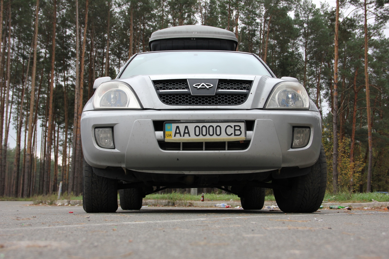

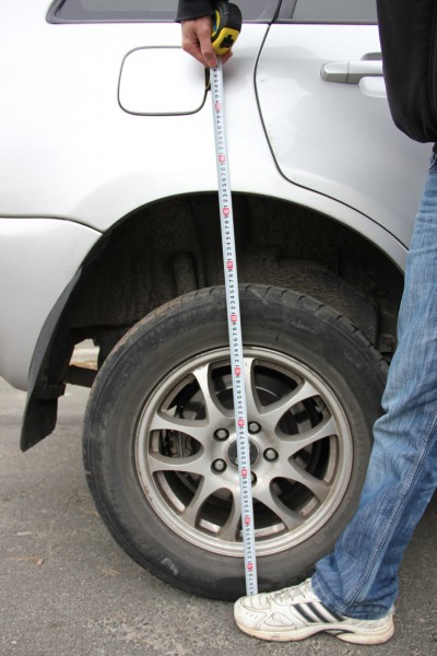

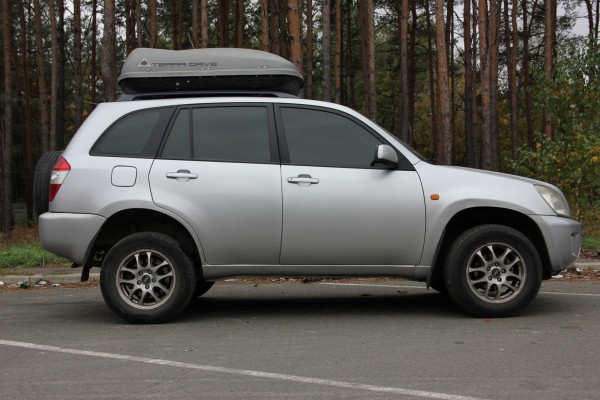

Вот сподобился сфотографировать то что получилось. Откатал неделю, поэтому, думаю, размеры уже окончательные.
Резина 235/60-16

Ну вот! Теперь всё по феншую! :-P
С чем и поздравляю!!!

Молодец Дима! отличный результат. По выстоте все четко, как я и ожидал. Дальше если захочешь поднять то:
1 Меняй резину
2. Ставь на перед проставки
Задок теперь можешь грузить от души. У меня 7 человек кроме меня садилось и о затирании и речи не шло. С твоими колесами можно садить десяток :)
Кстати почему я не советую резать пружины на задок задок: с зади у нас ведь багажник и грузить мы его можем от аптечки до мешков цемента Потому там запас по высоте в арках никогда не лишний.
