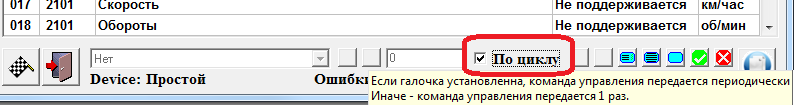

А вот еще вопрос: можно в TIGGODIAG сделать так, чтобы текущие показания снимались постоянно? А то у меня при нажатии на флажок, идет снятие показаний и потом сразу как-бы чтение приостанавливается...

Alcon написав:
Ответ:
