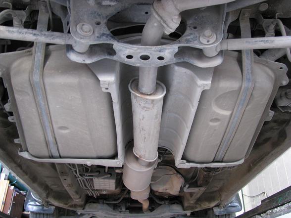

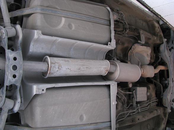

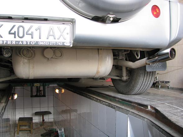

Всем привет. ГБО я у себя поставил 4-го поколение "левато" в декабре 2009 г.. Хотя на это не мог долго решится из-за размещения баллона но все равно решился.
Баллон я поставил вместо основного глушителя на 50 л. стал как там всегда стоял. Систему выпуска переварил следующим образом. Было взято:
1. Резонатор - от любого а/м где двигатель 2л
2. Ремонтный модуль глушителя также от 2 л а/м
3. Немного фантазии, умения пользоваться болгаркой и сваркой. 2 часа и все новая выпускная система .
Один минус стал мой тигренок немного взрослее рычать но это прикольно. Рычит потому, что ремонтный модуль был взят прямоточный.
Так что братья тигроводы не бойтесь резать и варить, пробуйте и все у Вас получиться. Я не могу нарадоваться экономии езды на газу.

bobi.77
А ну пожалуйста фото установленного 50 л. баллона.
Точнее какой стал дорожный просвет с этим баллоном ( вид с переду и с заду ).
Вот мой вид с 40 л баллоном.http://www.chery-club.org/forums/viewtopic.php?f=7&t=1023&start=510

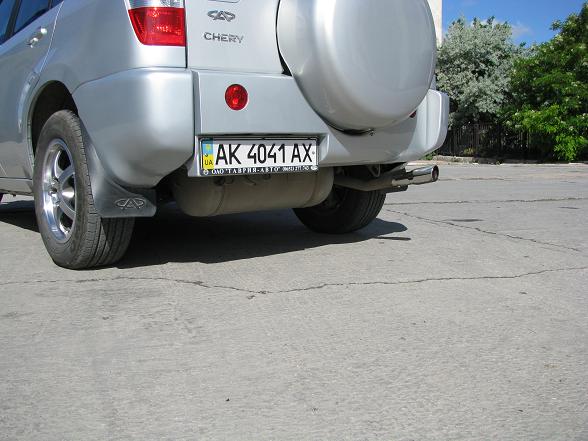

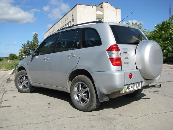

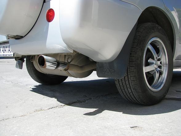

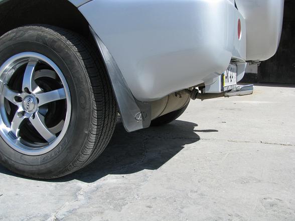

Выкладываю фото по какому принципу у меня стоит баллон на 50 л и как выглядит система выпуска только еще добавлен обвес (дуги и пороги) проблем с просветом не существует даже по полевым дорогам.

Специально для Olegalex и тем кому интересно.
Мое ГБО на момент установки (декабрь 2009) стоило 5500 гривен (с полным пакетом документов если без таковых -300 гривен). Так как я ставил баллон сам по на сервисе от начальной стоимости ГБО сделали -300 гривен и мне к оплате пришлось 5200 гривен. При этом больше для ГБО ничего до покупать не надо и как объяснили сами установщики если при установке требуют что то докупить (кроме есть такая штучка называется вариатор, но для наших бензиновых мозгов это пустая трата денег в районе 1200 гривен так как наш мозг имеет большой диапазон в регулировке угла опережения).
Для переделки системы выпуска выше описывалось что надо, а на фото видно что и как должно получиться.

На 50 л. баллон думаю что будет свисать ниже самой трубу выхлопа в стандартном исполнении.
Выхлопная труба моего авто возле глушителя в месте самого низкого расположения в процессе эксплуатации была примята и исцарапанная. ;)
Потому Я при установке баллона исходил из того что бы нижняя часть баллона была выше той точки вернее как можно выше.
Самый идеальный вариант установки это 30л баллон а 40 немного в краях упирается в ребра жесткости но стоит там просто ОК.
Установка 30 и 40 это по клиренсу как раз как было почти с родным глушителем. ;)
У меня в багажном отделении стоял на 60 л. я туда его примерял и совсем НЕ ТО что нужно ( к стати лежит дома и продаю)
На станции когда покупал 40 л. примерял и 50 л. так с ним получался не тот желаемый БЕЗОПАСНЫЙ результат.
ПОНЯТНОЕ ДЕЛО КАЖДЫЙ ХВАЛИТ СВОЕ но я человек практик и все всегда пробую и испытываю.
А гонка за лишними лит.ГАЗа установив баллон который свисает может привести к его повреждению.
P.S. А все что за задними колесами спрыгивая с возвышенности имеет свойство опускаться к поверхности еще ниже чем в стоящем положении.
Вот и судите сами что необходимо делать что бы было безопасно. :bye:

Не знаю кто как ездит а у меня с этим нет проблем и баллоном нигде не цепляюсь. При этом баллон находится не ниже штатного глушителя. Насчет погони за каждым литром газа то есть разница 30 л или 50 л, но выбор остается за каждым на свое усмотрение пусть даже кто то себе прицепит прицеп и там установит цистерну газовую главное что бы это нравилось и было практично для пользователя. Как говорится колхоз дело добровольное
или кто то не согласен?
