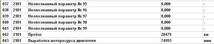

Подключился к Jaggi сначала через ScanMaster 2.1, и через несколько минут через TIGGODIAG с помощью китайского аналога EML327.
На что обратил внимание, это на то что пробег по спидометру уже 30 тыс с мелочью, а в программе 28 тыс.км :)
Еще бы к программе был хелп, типа диапазон допустимых значений для каждого параметра, и с какого датчика или еще откуда этот параметр берется.

Sergg написав:
Дело в том, что тот пробег который вы видите на приборной доске, это пробег который подсчитывает контроллер приборки. Программа Тиггодиаг не имеет к нему никакого отношения. А если-бы имела то показывала точно такой-же пробег как на приборке. Тиггодиаг показывает другой пробег. Подсчет которого независимо от приборной доски ведет сам ЭБУ. Ввиду каких-то технических особенностей он немного не совпадает с пробегом приборной доски. А нужен он скорее всего для того чтобы контролировать не сматывались ли показания пробега с приборной доски.

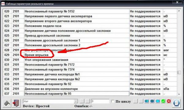

На СТО через сканер при диагностике смотрят время открытия форсунок инжектора и по этим данным определяют нужно ли их чистить или нет. Было бы неплохо, что бы данные параметры определяла и TIGGODIAG.
Так определяет же.
Можно конечно переименовать в "время открытия форсунок инжектора" это один и тот-же параметр.

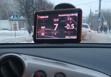

Повідомлення Re: TIGGODIAG

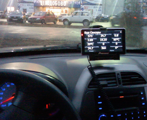

Написал профиль под Тигго DelphiMT20U. Проверил диагностику на навигаторе (теперь стало возможно даже и на мобильном)
Чем не альтернатива Мультитрониксу? Особенно если навигатор уже есть.
Олег, всё классно, но есть вопрос... "Как навигатор берёт сведения с разъёма ОБД-2 авто?"
Вів грудня 20, 2011 17:54
З нами з: Суб вересня 13, 2008 15:15
Повідомлень: 226
Автомобиль: Tiggo 2.0 черный

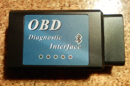

По блютузу работает. Через вот такой
ELM327 Bluetooth адаптор. Но не по OBD-II, а по нашему, заводскому протоколу. Научили :)
Вів грудня 20, 2011 19:23 ICQ
