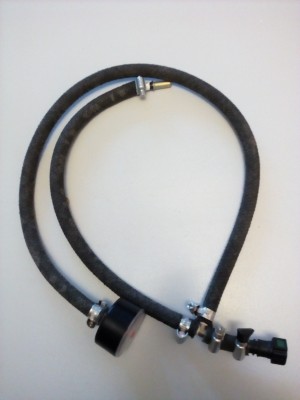

Начните с замеров давления на рампе хотя бы. Этим уже, как оказывалось у меня, многое разъяснится. Потом если по давлению Ок, надо залезть в бак, т.к. именно с ним связано появление проблемы. Я выше описал свой случай и понимание причины. У меня эта проблема понятна и устраняется. Приспособа для измерений является обязательным атрибутом Тигговода б/у за 50тыс.км пробега минимум. Сделать ее очень просто и дешево:
- Манометр обычный от насоса воздушного. Желательно более-менее точный, т.к. 0,5атм имеют значение. Взял от старого насоса голимого. На рынке видел по 40грн.
- Тройник на 8мм с насечками на концах. Был 20 грн на рынке сантехнических железяк.
- Бензошланг обычный ВАЗовский на 8 мм диам. 1 метр. Было 15грн.
- Хомуты метал. диам 16-20мм 6 шт. Были по 5 грн.
- Фитинг "мама" на диам 8мм, по типу такой же как на подводке топливопровода на рампу 1 шт. (лучше брать "хороший"). Был 35 грн.
- От старого топливного фильтра, который сейчас смените, отпилить напильником штуцер под самый корень фильтра. Или на пунктах смены масла попросить такой же фильтр с более длинным штуцером чем у нас (от грузовиков думаю будет как раз). На конце под шланг сделать легкие насечки напильником для цепкости шланга.
Я везде под шланг подматал ФУМленту обычную сантехническую узкую. Она у меня была еще с момента подбора работающего ДТОЖа, когда менял их по два в день пока не выяснил другую причину... Стоила грн50. Держится лучше чем без нее, проверено. Всё это соединить крепко. И быть с таким вот "оружием" всегда:
Я им пользовался всего-то три раза, но это уже сэкономило денег на "диагностику", нервы от непонятки и психов "чего там такое" и от покупки всего что обычно на СТО рекомендуют поменять, но оно не помогает (тот же ДТОЖ по 120-150грн/шт.).
И после каждого использования хорошенько продуть эту приспособу от бензина, высушить на воздушке и возить в плотном закрытом пакете в дальние поездки, а так обычно дома на балконе лежит (авто под окном ночует).

Если уже накупил манометров,можно купить простой к-лайник и скачать бессплатную Тигго Диаг...
