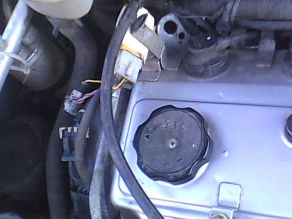

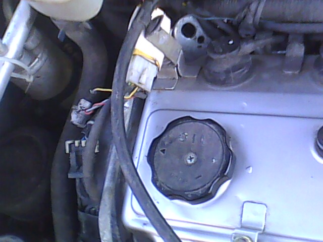

Вот так подключен (виден разъём ДПКВ и кабель - переходник) мой "вариатор 60-2" производства г. Зеленограда.
