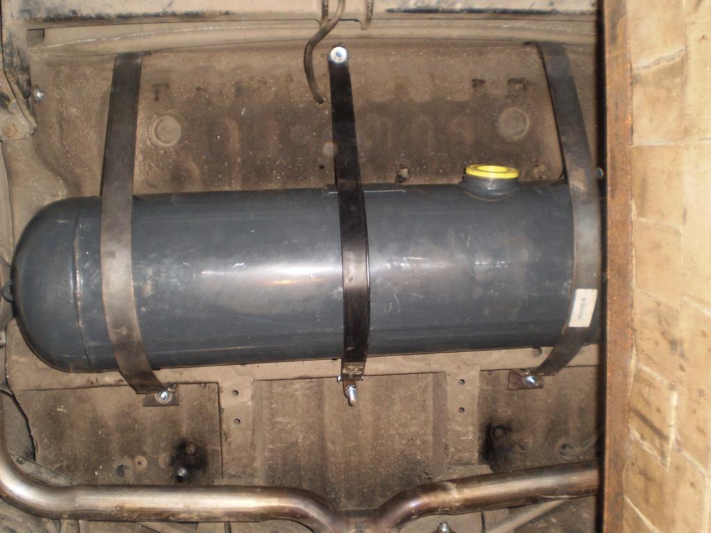

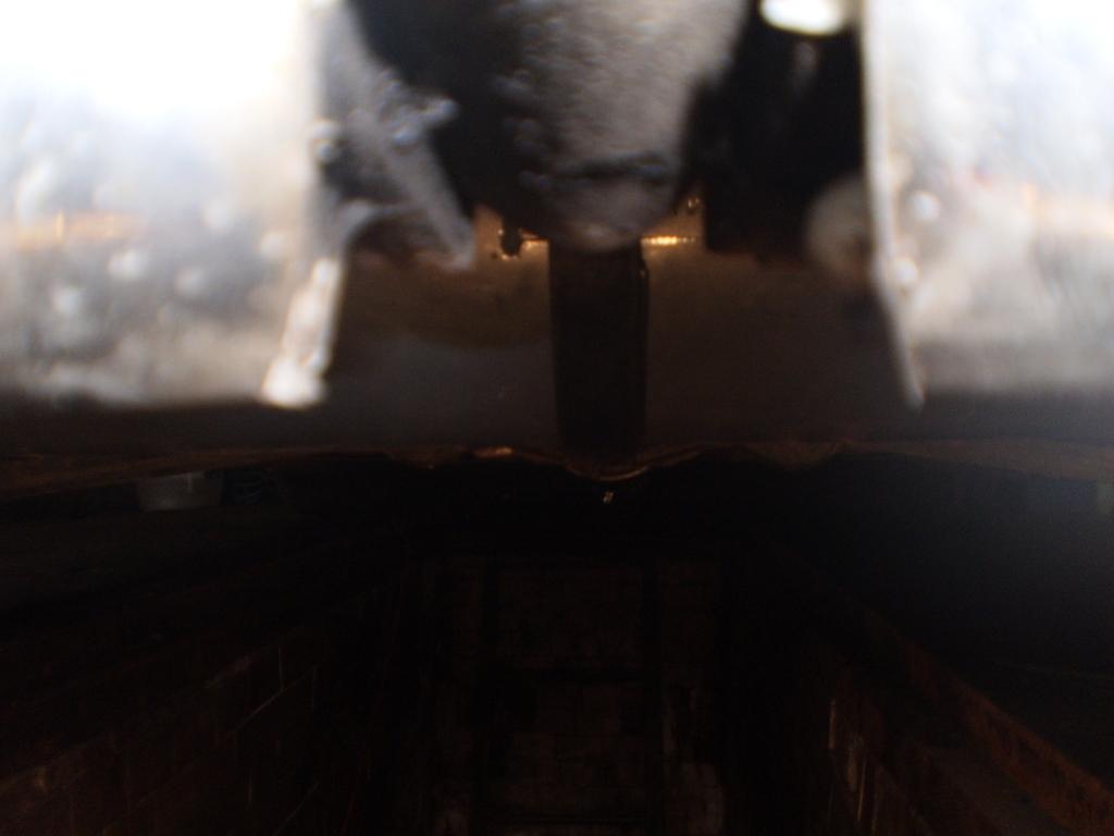

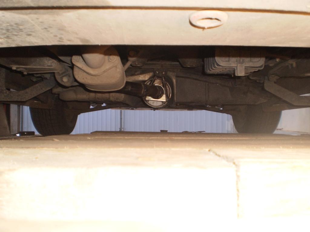

Сегодня не выдержал ожидания примерял баллон на 40 л.
Купил в строительном магазине полосу 1.5 м разрезал на пополам поставил их по краям.
А по средине поставил родную от крепления моего 60 л. баллона в салоне.
Пока так повесит буду ждать пока не закончится ГАЗ у меня в моем баллоне что бы попробовать переставить мультиклапан.
Самое главное что дорожный просвет получается ОК и скоро получу полноценный багажник. ;)
Позже отпишусь что получилось с перестановкой мультиклапана. :bye:
P3250067.JPG [ 92.91 КБ | Просмотров: 2329 ]
P3250066.JPG [ 39.28 КБ | Просмотров: 2329 ]
P3250064.JPG [ 38.59 КБ | Просмотров: 2329 ]

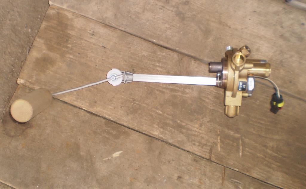

Сообщение Re: ГБО на Tiggo
НАКОНЕЦ. :ura:

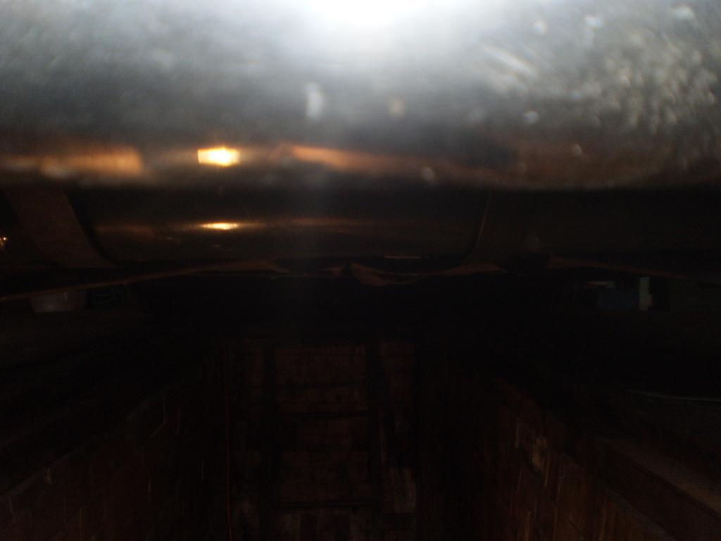

Перенес Я с 60 л. баллона мультиклапан на 40 л. баллон который уже установленный с низу.
То что Я больше всего боялся после некоторой переделки удалось таки установить на новый баллон.
На фото видно какой привод поплавка уровня газа и это меня с самого начала пугало что не подойдет на меньший баллон по своей длине.
Во время работы немного изменил сторону самой работы поплавка и перегнул трубку забора газа теперь все как нужно.
Правда с трубкой получилась засада во время вытягивания с салона в наружу сложилась пополам а это все нужен соединитель двух трубок.
А это Я уже смогу купить и сделать только в понедельник так как на носу выходные.
Теперь можно сказать что у меня багажник получил родной объем. :idea:
К ЧЕМУ Я СТРЕМИЛСЯ ТО И ПОЛУЧИЛ.
ВСЕ.:bye:
P3270063.JPG [ 71.85 КБ | Просмотров: 2213 ]

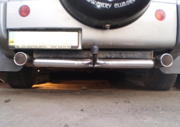

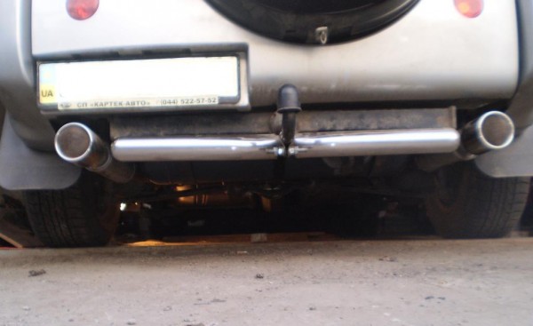

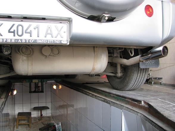

Получилось все просто ОК. ;)
P3271063.JPG [ 69.32 КБ | Просмотров: 2353 ]
P3271064.JPG [ 57.02 КБ | Просмотров: 2353 ]
P3271062.JPG [ 57.05 КБ | Просмотров: 2353 ]
Да, получилось хорошо... баллона совсем не видно за фаркопом!
Желтым обозначен низ баллона.
Красным обозначена труба она примерно так висела в стандартном исполнении.
Уверен теперь на все 100% что самый удачный вариант это 40 л. ведь 30 такой же но короче а 50 больше в объеме и будет ниже висеть. ;)
Я на своем примере установки баллона могу не просто говорить а конкретно аргументировать. :bye:

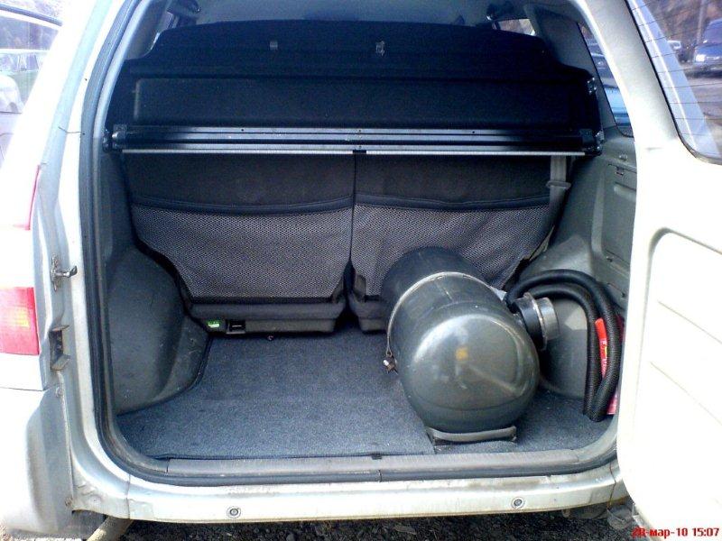

ПРосто СУПЕР ! У меня вот так. Я поменял микруху в усилителе (поднял мощность), заменил динамики впереди и сзади, сделал Hands free через BlueTooth и на колонки, управление магнитолой и Hands free на руль, вчера вместо Лямбды занимался заменой (и заменил) опорный подшипник правой опоры (Он просто рассыпался, а болты и гайки так позакисали за четыре зимы, что полдня их откручивал, а верхнюю (хоть была чистенькой) спасла только болгарка, а меня от ночевки в гараже). И что в результате ? После выступления GSMa я хочу его продать. Говорил же этим козлам-установщикам правее до упора - "ХОРОШО". Приехал забирать 10 см от правого колеса. Ну высказал все что думаю, но что уже сделаешь. Привык со временем, слева баул с хоккейной амуницией помещается и ладно, а справа барахолка для мелочовки. А теперь вот тебе бабушка и Юрьев день. :drag:
