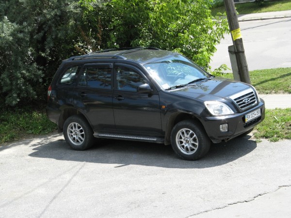

Теперь мы выглядим так:

ЗачОтно!!! Катки по-больше и будет вообще песня. Как вариант диски 17".
