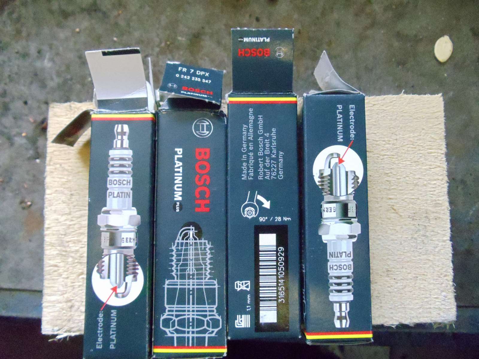

Не дождавшись ответа, вот:
Купил и поставил Бош платинум. Пробег на родных 14600 км. Теперь о свечах. Троить двигатель на холостых перестал, на холостых двигатель стал работать мягче и тише, субективно - стала резвее. Дальше посмотрим.
Что касается родных, так они с маркировкой и лейблой чери, и тонким електродом, остальное можете увидеть сами.

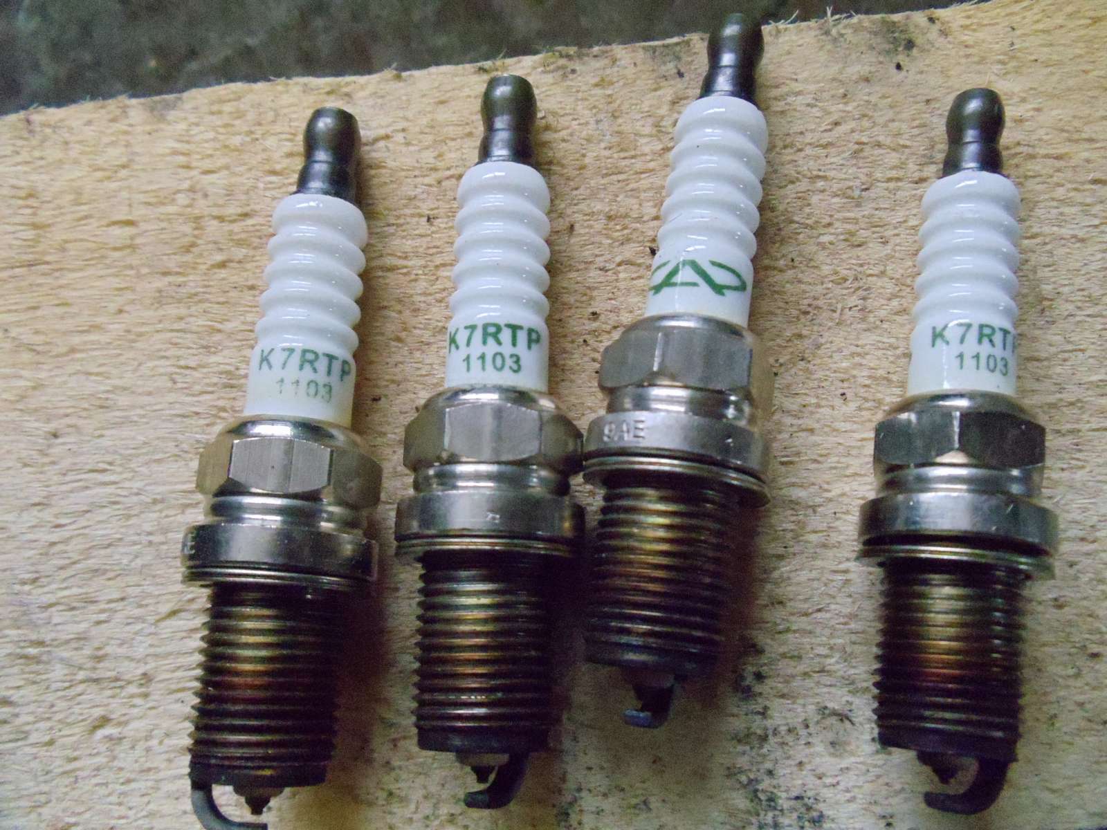

Повідомлення А кто видел такое? тиго 2.4 ат
Решил поменять родные свечи на иридиевые. Пришлось немного понервничать. Вот результат
Сер квітня 25, 2012 20:08
Повідомлення Re: А кто видел такое? тиго 2.4 ат
Шо тут сказать?Очень большая редкость,но БЫВАЕТ.Это чистая случайность.
Сер квітня 25, 2012 20:15

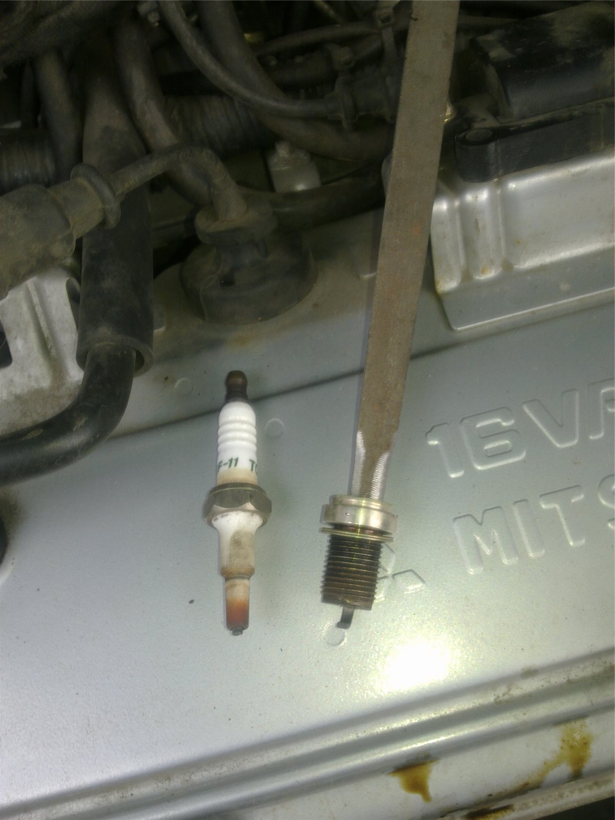

Вот это как раз и не большая редкость.Я это встречал на разных машинах много раз. А выкручено правильно,заточеным напильником.
