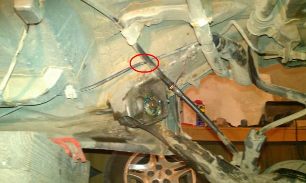

Установили наконец-то брату на Tiggo 2.0 задние усиленные Алехины пружины. Как я и предполагал никакой разницы с 2.4 нет, 20-30 кг заднего моста особо не повлияли (установлен в багажнике баллон газа на 54 литра).
Так как после установки новых пружин нужно было делать развал, то начали проверять развалочные втулки, они закипели намертво. Самым эффективным и быстрым способом, оказалось, высверливать их, взяли сверла на 13, 14, 15, 16 и по миллиметру быстро их всех высверлили. Нужно снимать бензобак и подрамник задней подвески для того, что бы можно было высверлить втулки продольных рычагов.
Теперь о развалочных втулках. Все в Киеве объездили, оказалось их есть три вида длинные, короткие и средние, так вот на 2.0 они все идут средние, но их нигде не было и сказали, что они очень редкие, поэтому нужно брать длинные, обрезать их до нужного размера и грани затачивать точильной машинкой.
Внимание!!! Трос ручника перетеряет тормозную трубку в месте на фото с обеих сторон, посмотрел потом у себя тоже самое. У брата за 100 тысяч км почти до дырки дотерло пришлось менять трубку, я думаю оно у всех так протирает.
На днях делал капитально всю подвеску, дак обнаружили подкапывание с этой трубки. Это больше не перетирание было, а просто небольшой перегиб недалеко от места соединения с микроповреждением. Это трубка на заднем правом колесе. Она последняя, к ней уже присоединяется шланг. Заменили. Поиски по каталожному номеру ничего не дали, да и не могли дать. На Чернигов-Авто сказали, что даже нет данных о наличии этих трубок у диллеров и приехать она может месяца через 2-3, а то и больше. А у меня машинка висит на подъёмнике, и с мыслью о протекающей тормозной трубке я ездить совсем не собирался. С отчаяния пошёл искать на рынок, т.к. нигде не было (во многих магазинах, торгующих запчастями к иномаркам, тормозных трубок вообще не было). На рынке посоветовали один магазин. Пошёл, примеряли по резьбе, оказалось оно самое один в один (мою повреждённую трубку мне механик на всякий случай снял и дал с собой для примера). Есть большой плюс: подходят трубки от иномарок (наверное любые), главное - длина. Я брал трубку 1 м, её хватило. ВАЗовские трубки с другой резьбой (на рынке у нас были только для отечественного автопрома). Так что поменял её и нет проблем.
P.S.: Есть один нюанс... На фото указано перетирание посредине трубки, а у меня было не далеко от соединения. На соединении, дальнем от гибкого шланга (дальнем от колеса).

Вот это пишите ДЕЛЬНЫЕ вещи! - завтра полезу проверять! СПАСИБО! Тормоза - это безопасность.
