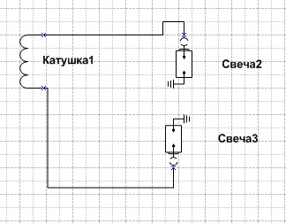

Tiggo, по моему с катушками немного не так, как ты думаешь... Искра бьёт сразу в 2 цилиндра но из разных катушек, в один где рабочий ход, а в другом такт выпуска. Хотя свече без разницы где "+", а где "-", провода менять местами не получится...

Э, нет.... Ток он ведь не фраер, он откуда ушел, туда и придет. И при импульсе на входе на ее выходе ток пройдет только по одной катушке, но через две свечи. Вывод1-ВВ провод1-Свеча1-Зазор1-Корпус--Зазор2-Свеча2-ВВпровод2-Вывод2. Помоему их на одной катушке менять можно.
Ну вот, почему бы их не махнуть, они у меня именно так сейчас стоят, а завтра я их поменяю.

У нас цилиндры работают в порядке 1-3-4-2, т. е. 1-Всасывание, 3-Сжатие, 4-Рабочий ход, 2-Выхлоп. Отсюда выходит, что при возбуждении катушки1 ток проходит по свечам 2 и 3, и именно эти цилиндры в этот момент стремятся к верхней мертвой точке. Только со второго цилиндра искра уйдет в трубу, а в третьем сделает полезный БАХ !!! По моему я себе уже все доказал !!!

Попробуй, но я думаю не получится.... Управляющий импульс в первичной обмотке, имеет два фронта "передний" и "задний". Так вот по переднему фронту напруга появляется на одной обмотке, а по заднему, на другой. А ты не можешь поменять задний фронт на передний. Так что здесь не всё так просто. Вообще надо посмотреть действительную схему... где то у меня была и тогда можно будет говорить точно, как всё работает.

В том-то и фокус, по низкому напряжению у нее три контакта - думаю это общая земля на две первички и соответственно первая катушка (На 2й и 3й цилиндры) и вторая (На 1й и 4й цилиндры). А вот вторички обе независимы. У них на двоих четыре вывода.

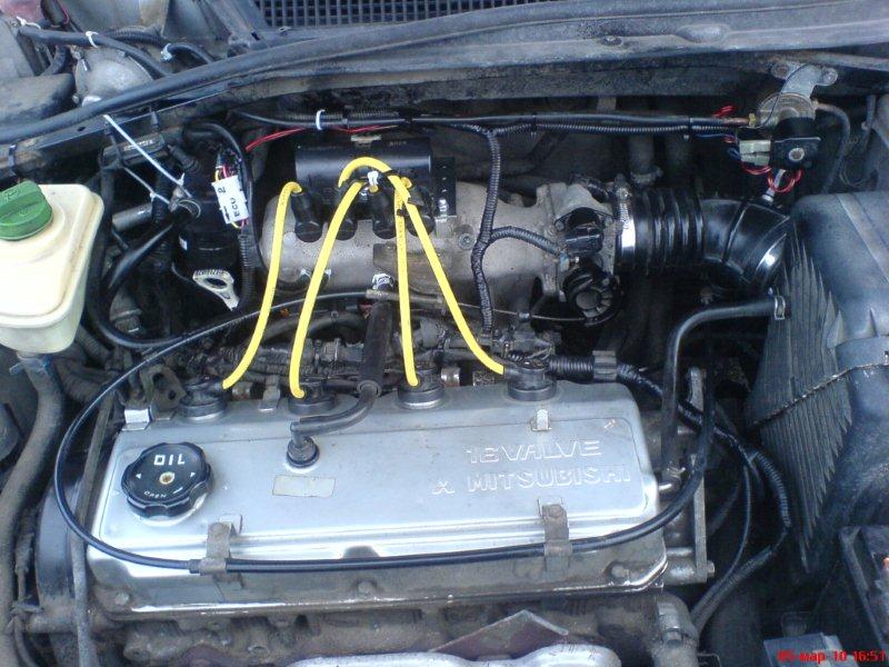

Молодец! :idea: Дай фотки как теперь проложены ВВ провода и где установлены катушки! :drinks:

Завтра. Будет окончательный вариант. Сегодня так забегался, что не сфоткал, да и немного по временной схеме сегодня катался. Идеи прут прямо по ходу модернизации. Закончу и выложу.

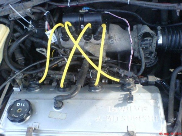

Ну вот и наступило завтра, выполняю обещание - выкладываю результаты переезда катушки. Правда опять не окончательные - не уложены провода по феншую. Не хватило времени, надо отлучиться на минутку на работу :D, потом доделаю, покажу окончательный результат. То, что кажется что перекрещиваются провода 4й с 3м и 2й это недостатки 2D фотографии. На самом деле они прекрасно рвзведены на 3-4 см друг от друга. Мне уже нравится, а будет еще лучше.
А........Вот и фотка

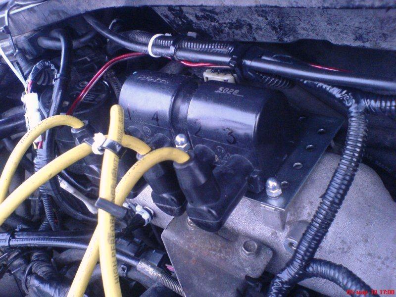

Доброго времени суток ! Вот что получилось ! Мне нравится, а Вам ?
1. Хотя посмотрел на предыдущую фотку - было красивее - проводочки разведем как было на предыдущей ;)
2. Подумал-подумал и решил на 1й, 2й и 3й провод наконечники на катушку надо заменить на прямые.

Провода менял местами, чтобы они не пересекались -после перестановки катушки (если сохранить их как было ) они будут все перекручены, а на таких напряжениях 40 kV все надо разносить и укорачивать (укорачивать - причина переноса катушек.)

Желающим переносить катушку !
Обнаружились подводные грабли - чтобы снять катушку нужен ключик-трубочка с очень тонкой стенкой. А больше нет - все просто.

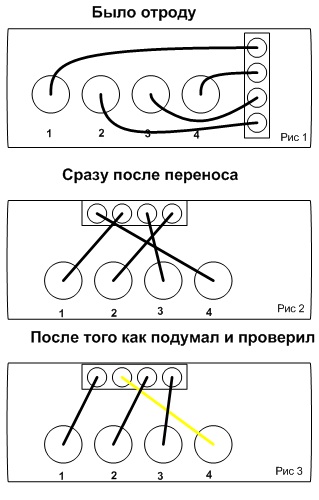

"НО что дало сама перестановка проводов местами ? Это Я так и не могу догнать.
Что это с завода так запутались или как ?"
Отроду у меня было так как на Рис1.
После того как я открутил катушку и переместил на новое место получилось само собой как на Рис2.
Ну просто какая-то путанка. Подумал-попробовал-переставил. Этим выполнил канон разделяй и властвуй, ой......разводи и укорачивай. На Рис3 видно как 1й, 2й и 3й просто напрямую соединяются, а четвертый природно объезжает их. Но как я уже говорил, 1й, 2й и 3й колпачек сделаю прямой, а не угловой - тогда еще по 2-3 см отрежу и будет еще лучше и красивей.
