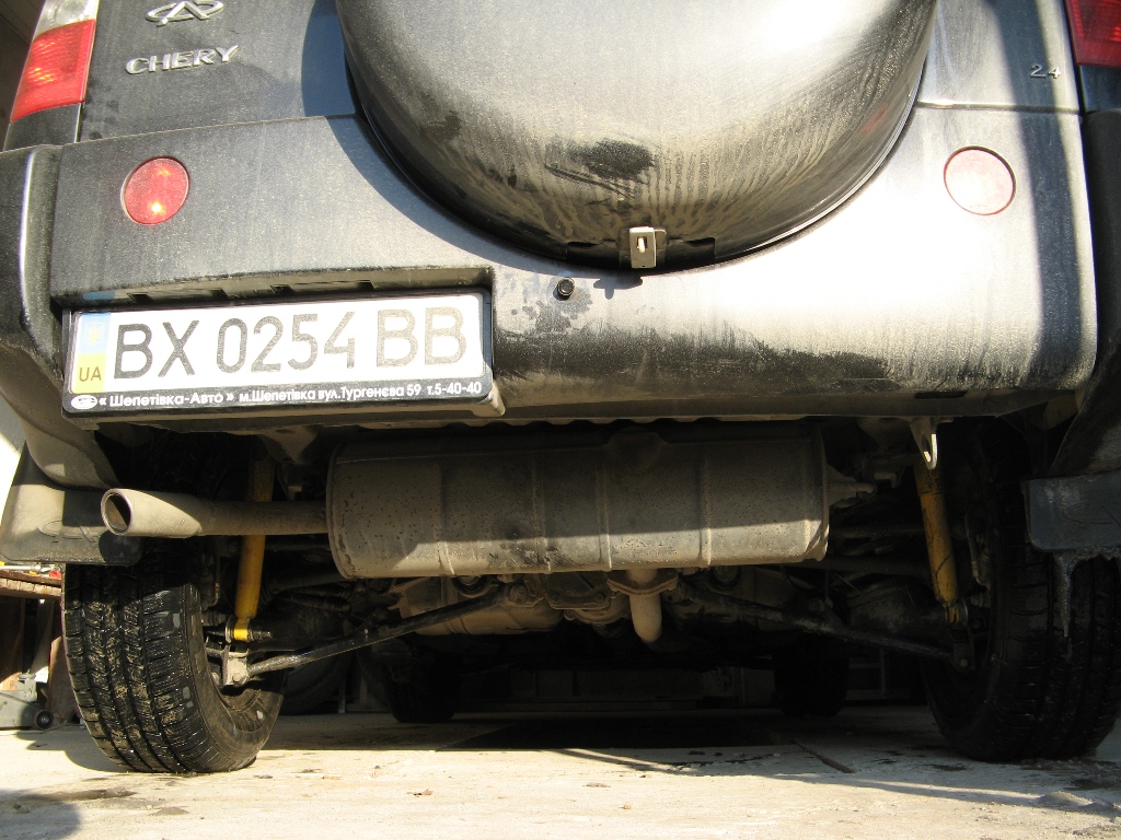

Да.. тяжело что-то посоветовать конкретное. Если по задку хоть какие то варианты подобрались, то на передок альтернатив практически нет. А передок надо приподымать на сантиметра три(в зависимости от степени просадки родных пружин) за счёт пружины и сантиметра три за счёт проставок на опоры(если нужно сильно поднять).
Обычно (у меня так было) если на резине 235\60\16 от земли до арки 74..75см, то передок уже практически лежит на буферах и свободного рабочего хода до срабатывания буфера нету. А это не есть гуд. Если поставить проставки на опорник, то этим рабочий ход штока не увеличится. У меня была идея(точнее есть) выточить проставки 3..4см именно на передние пружины (по принципу задних проставок)тем самым какбы искусственно удлинив пружину на 3..4см соответственно "снимаем" передок с буферов приподымаемся и имеем77..78см, что есть идеальным для передка(если не нужен суперлифт). Но к сожалению идея так и осталась идеей, потому как найти болванку диаметром 165мм оказалось сложнее, чем заказать пружины.

Сейчас результат -1 полностью легла , при езде с 1 пасажиром сзади стучат отбойники, хочу как у тебя или алехи

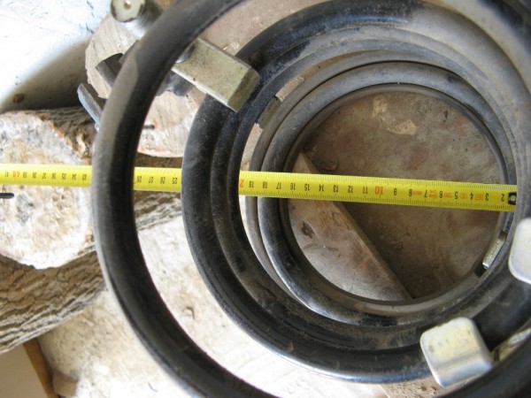

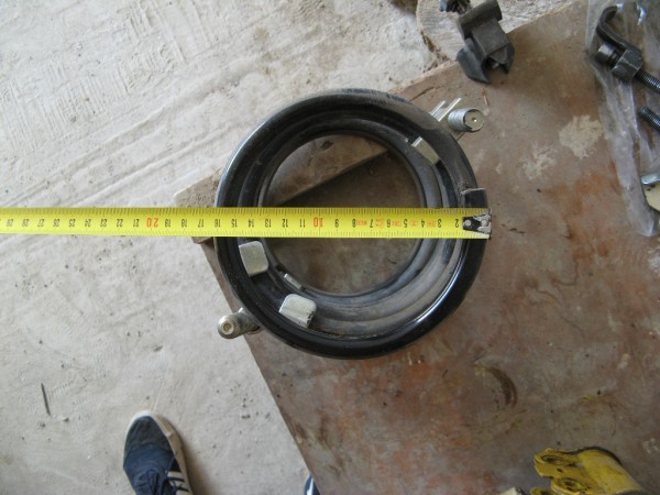

Winston а какой длины нужна заготовка диаметром 165 мм? можешь изобразить что хочешь сделать хотя-бы примерно без точных размеров?

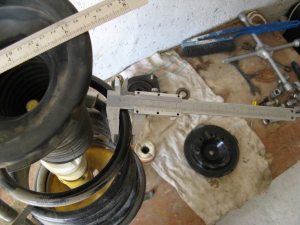

Удлинённые кронштейны поставил, вроде пока ничего плохого, но есть уточнения и пожелания тем кто захочет чтото подобное сделать.
Со стороны колеса, пришлось подкладывать шайбы чтоб отодвинуть амортизатор подальше от крепления верхнего рычага. Чтоб обойтись без подкладки шайб, надо сверлить верхнее отверстие крепления кронштейна ближе к другой стенке или по центру, это сместит верхнюю часть кронштейна. Соответственно надо будет изменить угол наклона болта. Болт надо выбрать так чтоб не было лишней резьбы, так чтоб втулки в зажатом состоянии "лежали" на гладкой поверхности. У меня из-за шайб втулка "находит" на резьбу.

Winston, читал ранее, что ты передние амортизаторы ставил монро и шток у них на пяток см длиннее, это так? Так может просто пружины подлиннее заказать и делов только и всего?

Winston если тебя еще интересуют проставки согласно твеоего чертежа, то попробуй поискать лист 50-60 мм. Закажи чтоб вырезали заготовку по диаметру и в токарку. Или уже так пробовал?

Winston, а я тебя не понимаю - ты хочешь чтоб было и высоко и мягко? Т. е. проставочка +мягкая пружина? И наверное пружина родная. В таком решении есть плюсы и минусы.
К плюсам:
1. Мягкость
2. Технологичность (не нужно исчкать какогото алёху и заказывать пружины если что, а просто пошел в магазин и купил)
А вот и минусы:
1. Пружина будет перегружнаться из-за большей степени сжатия из-за того что до отбойника достать будет сложнее. При таких перегрузках пружина, и без того не блещущая ресурсом, быстро кончится. Правда можно удлинить отбойник поставив еще половинку...
2. Управляемость однозначно ухудшится и повороты ты как раньше проходить не сможешь. А при такой высоте валкая машина - это будет атракцион тот еще.
3. На копах и хороших ямах всеравно будет пробивать.
Как по мне - там где стоит упругий элемент -пружина, никаких "твердых" заменителей\удлинителей быть не должно. Если плохо работает упругий элемент - его нужно менять на такой, который удовлетворит запросы пользователя.
Если тебя не устраивает жесткость "наших" пружин, с прутка 16 мм, то их можно делать такой же толщины но более мягкие - "отпуском" после закалки какраз и регулируется рабочая жесткость. с 14 мм ставить нет смысла - слабый прут для такого веса авто. Но смысла в более мягких пружинах я не вижу, наоборот ужесточить хочу. Если тебе жестковато то нужно просто нормальную резину ставить, например 235\70 или больше.
Объясни смысл твоей проставки, мож я чего не понял.
