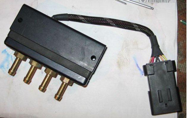

Фото своих BRC выкладываю. :bye:

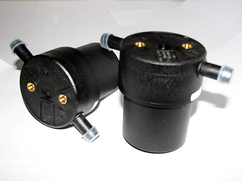

У меня вообще вот так. А нет, .doc файлы не разрешает администратор.
Может что-то полезное почерпнешь. А вот такие фильтры (с металлизированным фильтроэлементом) хорошо задерживают конденсат (газолин).

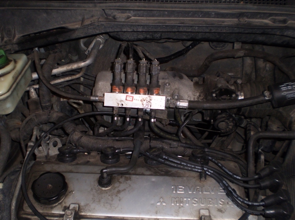

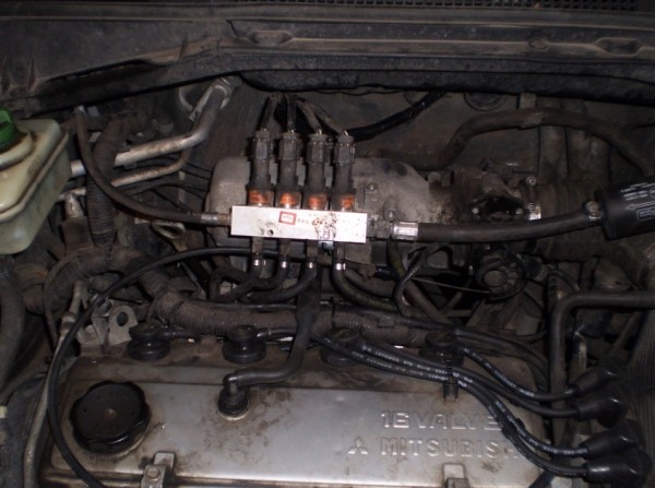

Вот как выглядят у меня форсунки и их у меня не видно.

Tiggo написав:
а редуктор у вас тоже не видно?

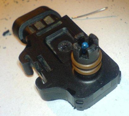

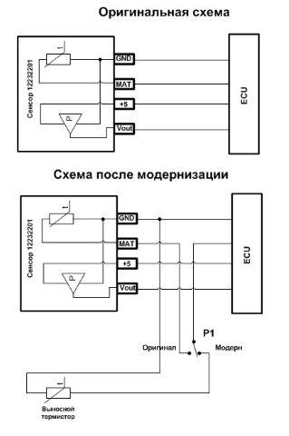

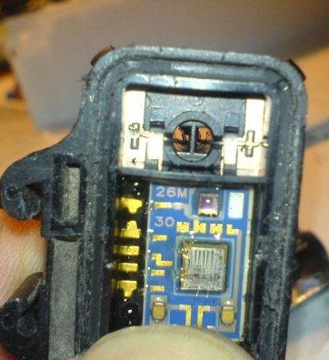

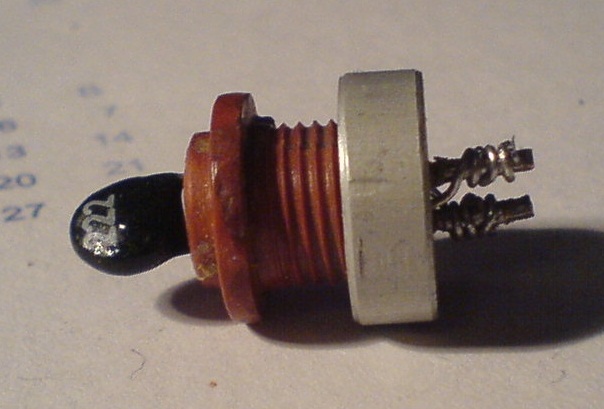

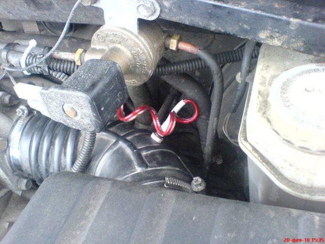

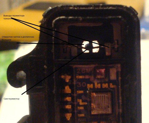

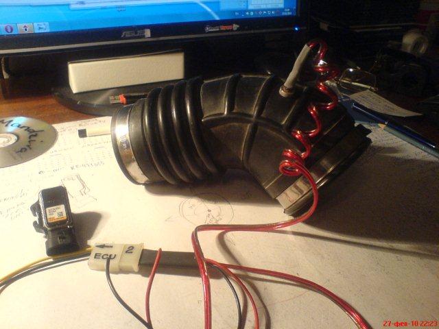

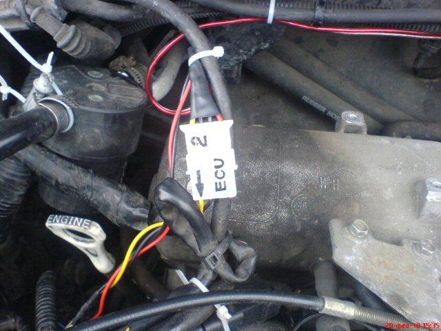

Ну вот я и созрел разделить датчики температуры и давления. 1. Снял оригинал и обнаружил, что за 20 тыс. термистор совсем немного запачкался. А вот колечки явно задеревенели и между ними гулял ветер. Забегаяя наперед скажу - посадил на красный герметик. Теперь вопрос резать/не резать рога ? Снял крышку увидел, что отверстия для "прохождения вакуума" достаточно большие и чистые - хорошо видно на просвет. (Повторять вскрытие не рекомендую - внутри открытая микросхема с тонюсенькими подводящими проволочками !!!) ВЫВОД: Обрезать рога, удалять термостат и рассверливать отверстие "под вакуум" НЕТ НИ МАЛЕЙШЕГО СМЫСЛА !!! Принимаю решение: Крышечку на место, термистор оставляем на месте (для резерва, поскольку куплен второй за 90 копеек), сажаем на герметик на место. 2. Теперь работает со вторым термистором - монтиру его в корпус держателя предохранителя, герметизирую термоклеем, изолирую места пайки термоусадочными трубочками, свелю отверстие на патрубке, сажаю на гетметик термистор в корпусе. Вот что вышло. 3. Теперь работаем с разъемом согласно схемам, которые выкладываю. А именно - Один конец нового термистора сажаем на провод D на разъеме, который идет на контак GND на сенсоре (у меня он чисто розовый - НЕ ПУТАТЬ с розовым с черной продольной полоской !). Теперь разрезаем провод С на разъеме, который идетна контакт МАТ на сенсоре (У меня от желто-черный). Получилось три свободных конца: 1- в жгут и пошел на ECU, 2- от штатного термистора, 3- от нового термистора. Теперь мы имеем возможность конец 1 коммутировать на конец 2 - это будет штатная схема, или на конец 3 - это будет модернизированная схема. Чем коммутировать все зависит от Вашей фантазии и наличия в загашнике/барахолке/магазине. У меня нашлась пара папа-мама от компьютерного блка питания. Подрезал уголки на папе и он получил возможность входить в маму не в одном, а в двух положениях - через 180 градусов. В одном положении штатная схема, перевернул на 180 градусов папу и уже модернизированная. Все - идем к машине ставим на место патрубок, крепим стяжками провод, подключаем разъем к сенсору и мой разъемчик в положение 2, т. е. с новым термистором. Сегодня день отъездил с модернизированной схемой - даже не захотелось переключаться на старую. Машину надо не подгонять, а наоборот :idea: - держать. Обычно прихожу на стоянку, завожусь, немного греюсь и на отпущенной педали газа катился по стоянке до выезда, а сегодня он так разгоняется без газа. что приходилось выжимать сцепление. Просто ураган. Вот только сомнения - а не от того ли это, что ликвидировал "утечку вакуума" ? Так прятно ездилось, что никак не хотелось переключаться назад. Как нибудь все же переключусь, благо дело 2 секунды и готово. А вот теперь уже и самочиповаться буду. Ух...Пока писал, устал больше, чем делал :)
Прошу прощения, фотки оказались в обратной последовательности, думаю, кому надо - разберется. :(

Tiggo, очень грамотное решение и исполнение! Мне понравилось! Но всё же надо пробовать переключиться на штатный датчик и прочувствовать изменения. Я думаю, что значительного изменения в худшую сторону быть не должно...

senjn написав:
Вот-вот, и мне кажется мозги у газового ECU все понимают. И как бы раньше это не была "утечка вакуума" по колечкам. Изменения явные и в положительную сторону. Вчера ездил за городом, сегодня мотаюсь по Киеву. По городу особенно заменто, двигатель как-то мягенько жужжит, мягко и с силой реагирует на педаль газа, точно знаю где в правый поворот с подъемом входил на второй - сегодня на третьей да еще и газ пришлось попускать. И вообще на газ еле-еле давлю, а точнее сказать - касаюсь. Сейчас опять буду мотаться по Киеву, перед поездкой обязательно переключусь. Жаль не поставил бортовой компьютер. Он бы дал цифры для анализа, теперь уже поздно.
На модернизированном варианте двигатель жужжит лучше !!!

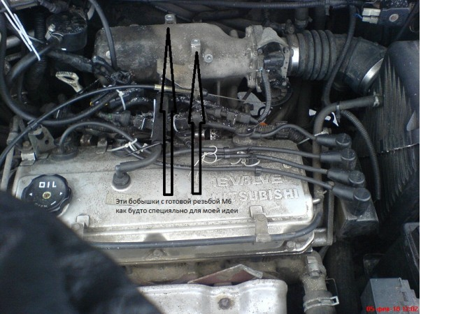

Руки чесались, погода весенняя что-то (как у молодой команды, хотелось сделать что-то большое) хорошее. Перенес катушку зажигания куда хотел давно перенести. При перепаковке обнаружил, что жила на 4м цилиндре в месте контакта с контактной пластиной обуглилась. Но теперь 2й и 3й провод перекрещиваются. 1й и 4й тоже. И вот к Вам вопрос: Есть катушка DELFI (Две в одном корпусе.) С одной катушки провода идут на 2 и 3 цилиндры. Если это два вывода одной катушки - значит я могу безболезненно поменять местами провода на 2 и 3 цилиндрах ? Ведь там как я понимаю контур замыкается по цепи Вывод1-ВВ провод1-Свеча1-Зазор1-Корпус--Зазор2-Свеча2-ВВпровод2-Вывод2 ? Тогда получается, на рабочей свече искра пробивает из центрального электрода на корпус, а на "паразитной" - наоборот ? А если провода поменять местами значит и искра будет в рабочем цилиндре пробивать из корпусного электрода на центральный ? Не обидится ли горючая смесь на такой изврат ? (Аналогично 1 и 4 ?)
Больно уж хочется развести красиво перекрещивающиеся 2й и 3й .
