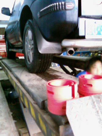

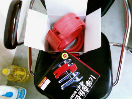

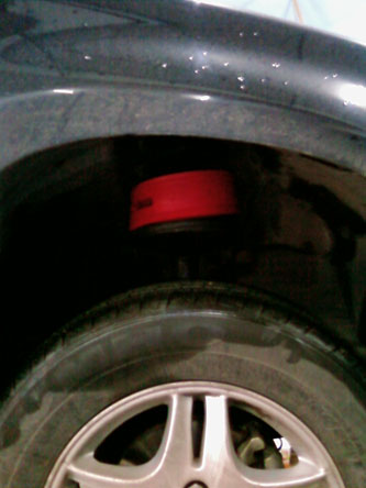

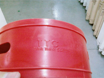

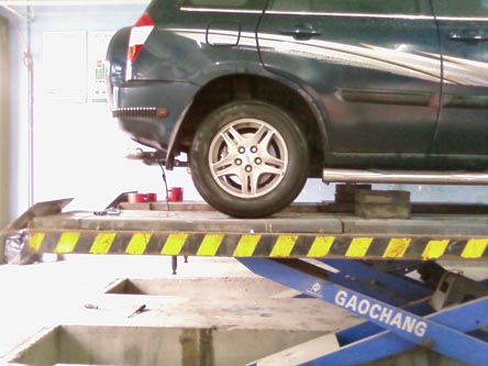

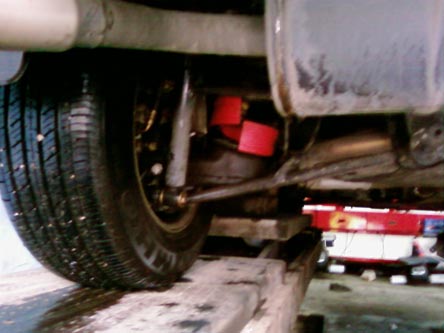

Давно я че-то не выкладывал эксклюзивных фоток...
В общем вот такую вот шнягу нарыл у наших братьев. У кого какие догадки?

Это же что они собираются в ней перевозить, что задрали так зад.... для перевозки багажа это суппер, а вот для обычной езды даже с пасажирами и небольшим грузом помоему лишнее.... клиренс то остается тот же... чисто моё ИМХО

"Давно я че-то не выкладывал эксклюзивных фоток...
В общем вот такую вот шнягу нарыл у наших братьев. У кого какие догадки?"
По моему чистый развод, пользы никакой в любых вариантах использования. проверено ранее на копейке .Если кому надо возить грузы есть проверенный метод, пишите в личку.
