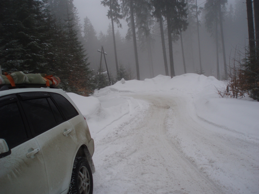

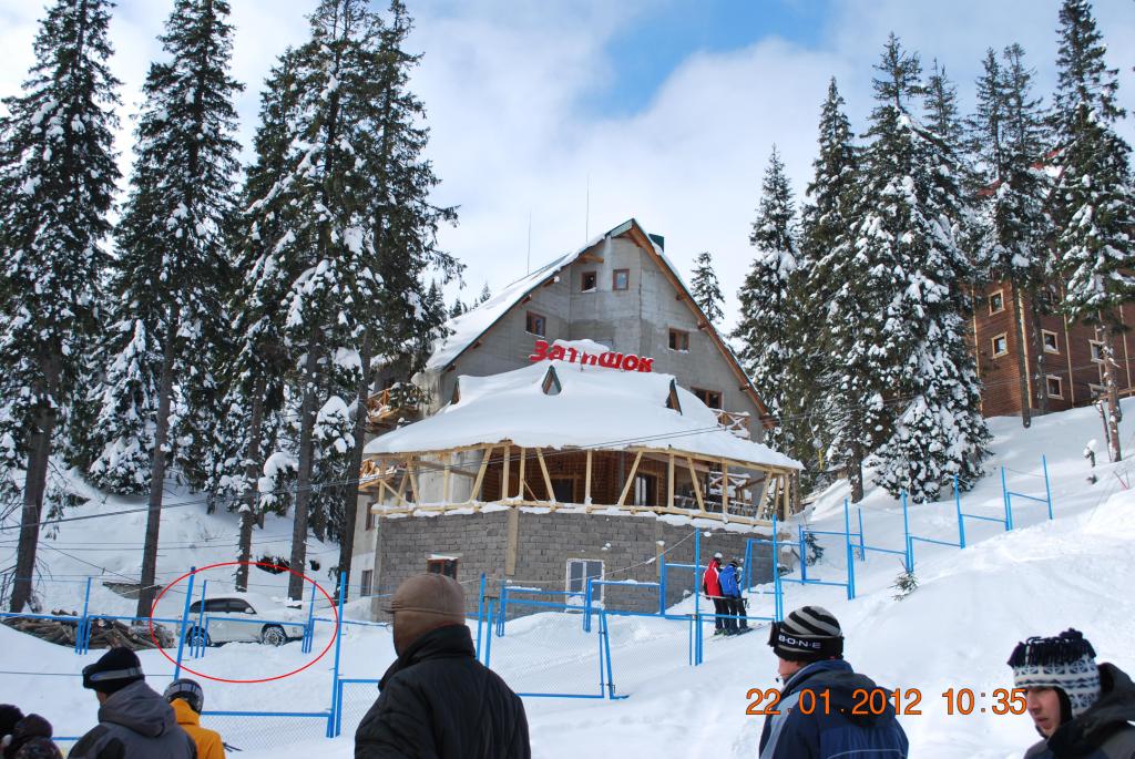

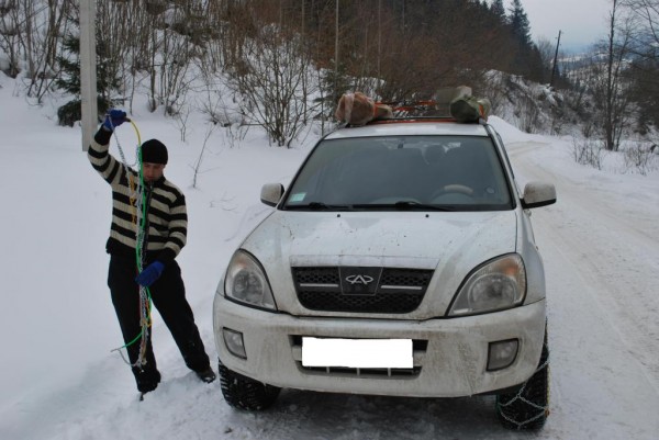

Вернулся с Драгобрата, испытал свой клиренс по полной программе. Моих 22 см под лыжей мне вполне хватило, что бы добраться от Ясиней до Драгобрата, хотя ездят там только в основном УАЗики и ГАЗ 66. Лыжей даже нигде не черкнул, хотя местами колея была конкретной. Но без блокировки муфты врядли бы у меня это получилось. Еще б пониженный ряд передач и тогда вообще танк, а не машина.

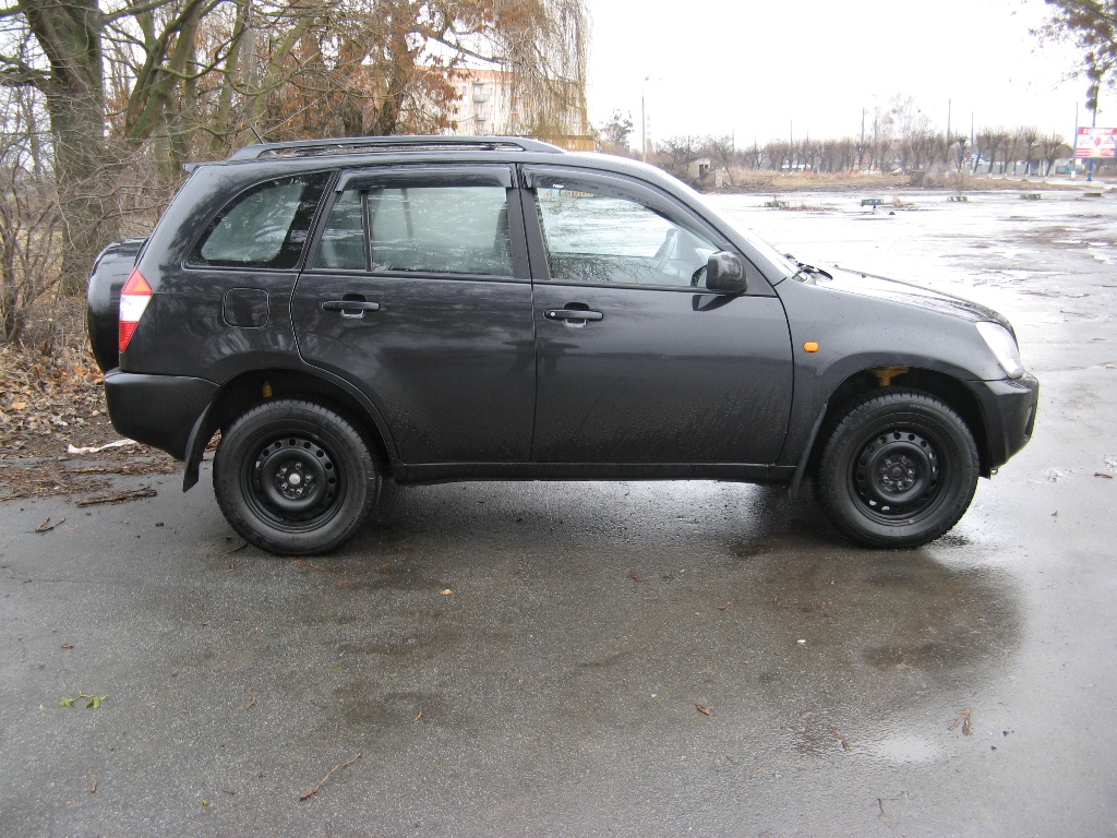

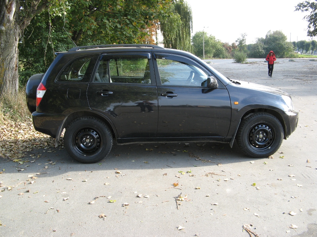

На всех фото, резина 215\70\16.

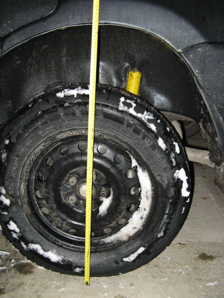

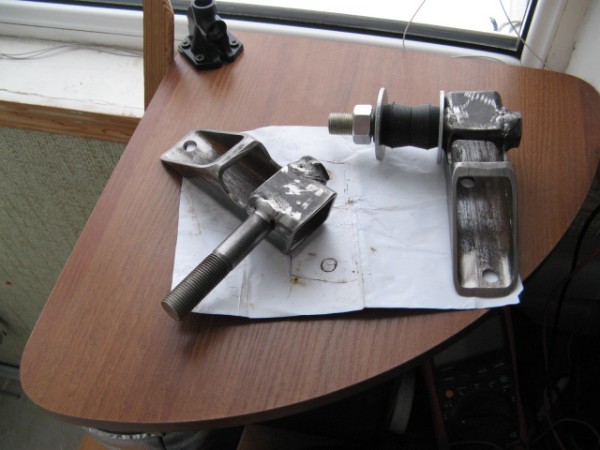

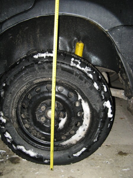

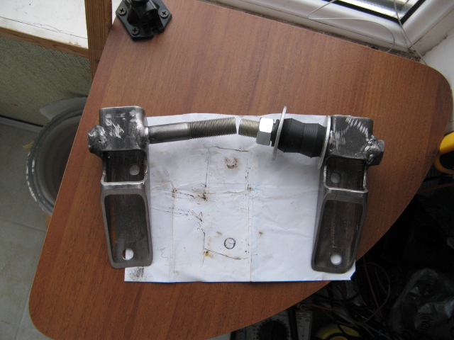

С помощью ножовки, дрели и какой-то матери... :-P , изготовил кронштейны амортизатора, вместо родных.
амортизатор "удлинился" на 7см.

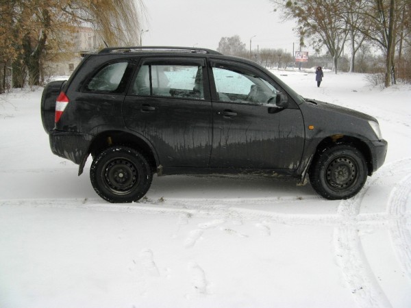

А это мой результат по "задку" сегодня:

Выложи чертежи кронштейна. Заранее благодарен.

Чертежи? :o м... к сожалению таковых нету, так, набросок в тетрадке..
В основном ориентировался по отпечатку (на бумажке между кронштейнами) родного кронштейна.
квадратный профиль 40мм, длинной 200..210мм, разрезаем по середине под углом и имеем две одинаковых заготовки.
Нижнее отверстие 10мм, отцентровал приложив шайбу 20..21мм к краю(как раз болт крепления на 16 с шайбой ляжет).
Верхнее отверстие аналогичное на расстоянии 75мм.
Болт+гайка 24мм, диаметром 16мм (под резиновые втулки). Угол болта выставлял совмещая отверстия кронштейна на отпечаток.
В принципе ничего сложного нет. Вырез над верхним отверстием сделан для доступа головки на16 , чтоб закрутить болт и может быть произвольным, лишь бы закрутить можно было.
угол распила тоже может быть произвольным, в данном случае я выбрал максимально острый угол распила (это снизит вес), но так чтоб между отверстиями осталась перемычка.

Алеха и Винстон т.к. вы гуру в вопросах лифта тига посоветуйте мне подобрать комплект для лифта перед и зад.(пружины и амортизаторы) т.к. мой тиг уже совсем лег на пузо. Как вариант я думал на перед проставки 2-3см. плюс хорошие пружины(вариантов пока нет, а зад только хорошие пружины возможно суплекс как у Винстона фото уж больно нравится. Зарание благодарен.
