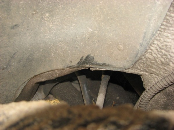

По теме. Просмотрел место затирания резины и таки да - криво стоит подкрылок, левый закреплен выше, а правый ниже, вот его и шлифует. Выхоит этот размер нормально влазит в Тигу, хотя и совсем в притык! Зимой конечно будет шкрябать об намерзшую кашу в арке, но это не проблема.

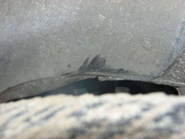

Собственно затирание. Это задняя часть ниши переднего колеса. На фото видно как установлен левый подкрылок и правый и почему последний затирает. Еще правый затирает и спереди, но там совсем чисто грязь стирает. Переставлять подкрылок лень - пусть шлифует, мне не жалко.

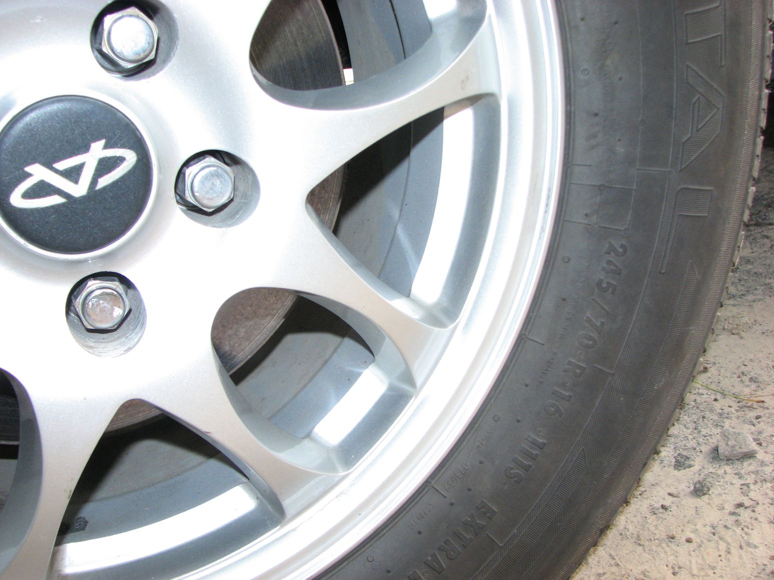

Вчерашние мои ночные посиделки с теоремой Пифагора и рассчета медианы не прошли зря! Рассчеты показали что 235/70 - это не предел :)
Поставил 245/70/16 :) Не затирает!!! Я уже не знаю какой же для тиги размер "крайний" Толи пробовать 245/75/16, толи 255/70/16, толи пихать туда чтото из 265-ой :-D
На зиму хотелось бы 235/75/16 Если найду чтото по сходной цене то не устою однозначно. Теперь задачка куда девать 235/70 два комплекта на два сезона каждый ))
Касательно 245-ой я даже удивился как хорошо она стала! Затираний если и добавилось то чисто символически. По ширине изменения вроде и не заметны, ну разве что чуть-чуть.
по ходовым кач-вам... Ну наконецто я почувствовал мотором что у меня большие колеса стоят :) Всетаки разгон теперь стал немного спокойнее и по-моему на 5-ой пропала взрывная реакция на нажатие педали, Но эти изменения всеравно не значительны. Для меня это теперь повод ездить поспокойнее ) И всеравно в паре с чип-тюнингом, едет она однозначно не хуже стока. Нужно еще отметить что резина шнатная с L-200 Континенталь Контитек :-D Может если поставить чтото более шоссейное то и ехать будет резвее.
Спидометр: Ура! На 100 км/час ЖПС показывает 100! Тютелька в тютельку!!! Рулится машина по прежнему отлично!!! :idea:
Клиренса по калькулятору добавилось всего 7 мм, но на глаз их видно ))))
В общем я в восторге. Завтра постараюсь выложить фото
Ах да. Давление накачал 2.5 - люблю чтоб машина рулилась хорошо и эклономной была. С такой шириной и профилем всеравно мягко. Покатаюсь, потом попробую 2,3-2,4

Откатал 2 дня на новом размере. Наконец можно сказать что достигнут какойто предел с резиной и очередные изменения размера резины дали в том числе и негативные последствия. Из минусов нужно заметить, что таки по сравнению с 235/70 машина стала заметно спокойнее и вальяжнее. Подозреваю что максималка тоже упала, т к с той резиной я был уверен что разгонюсь и до 200, то на этой я не уверен и до 180. По крайней мере до 140 дошла стрелка не легко. Мягкости конечно прибавилось, хотя уже сдул до 2.4 т к давление 2.5 начало напрягать. Думаю еще сдуть до 2,2-2,3, ниже не буду. Но нельзя не учитываить что это резина стоковая от L-200 и у нее грузоподъемность 1090 кг. Может нормальная шоссейка будет поживее. 235/70/16 лежит в гараже на дисках, если че поменять назад 30 мин дела. Но всеравно 245-ая меня устраивает, летом буду ездить только на ней. Теперь я стал спокойнее и безопаснее ездить и появился просто офигенный накат, нужно гораздо раньше включать нейтраль. Прослежу за расходом, подозреваю что не увеличится с учетом изменения стиля езды. По динамике могу дать хорошее сравнение - сейчас моя Тига едет примерно как стоковый Ховер с тем же мотором что и у нас - не пенсинер, но и спортсмен, и в потоке вполне комфортно.
Да, затирание справа (на фото видно) немного усилилось. Теперь шлифует не только подкрылок но заблестел метал кузова ниже пластика. Парадокс,но слева все гуд и ниче нигде не трет! ))) Подровняю немного молотком левую часть кузова и все будет гуд. Могу предположиить что при нормальной геометрии и на крайняк подогнув немного углы арки молоточком 255/70/16 в тигу войдет. Во какая у нас машина, никогда бы раньше не полдумал и не поверил бы еслиб сам не попробовал!
