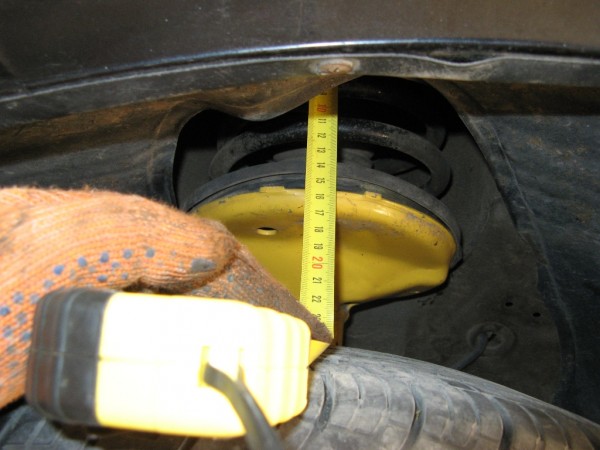

не - не ребята, не путайте меня.
я же уточнял что аморты менялись, под этим надо понимать что были заменены и отбойники (полиуретан, неизвестного производителя. Но качественные), чего на них сейчас глядеть? А во время 2 и 3 загрузок учитывалось, в первую очередь, правильное распределение веса. И конечно же, даже замерил (от крыла до центра оси колеса) степень посадки. При 200кг - 7-8мм, при 100кг - 3-4мм (перед-зад). По моему это далеко от критичного. За все поездки ни одного срабатывания отбойников не было. Ну уж не думаю что мне какие то другие пружины попались, Чего вы на них грешите то так?
- Может кто либо уточнить? Какой примерно вес "Фул обесшумки" (вибро+шумо+улучшатери всякие)?
- Влад, ну зря иронизируешь про пластины. Если б сам такого не видел, может, тоже не верил.
- Александр, Про спутницу, вот это точно- дело :) Только как я понял ее лучше положить, посередине машины, со снятыми седушками :) А это уже намного интересней :) - я уже никуда ехать не смогу... :-D

Оооо... вибры можно налепить.. у меня где-то килограмм 50 получилось, но можно лепить и лепить..
А вот по отбойникам по подробнее если можно, мягкость и высота. Я себе поменял, брал типа родные но они реально дубовее родных и получается что кодга передок на них "опирается" получается "табуретка" со старыми (подуставшими) было намного комфортнее... и если можно, замерь пожалуйста от центра до края арки, хочу со своим сравнить, мой зверь потяжелее будет..
П'ят листопада 04, 2011 11:08 ICQ

может я и недопонимаю чего, но не на столько же...
Ребята - отбойники - это последний рубеж защиты (так сказать), страховка, на всякий случай. Как это вы умудряетесь на них ездить? Ну как ты (Винстон) решаешь что с этими или с теми отбойниками "машина стала как табуретка"? Отбойники вступают в работу когда удар (колесо в верх)- т-а-к-о-й, страшно подумать... даж не знаю с чем сравнивать.... Да я свои стоковые поменял. Но только потому что заметил трещины по швам сплавки, 1-2 см, а потом стойку разбирать из за отбойника- не резон... Я уже пугаюсь,,, что у меня действительно подвеска не такая как у всех?
про отбойники...
меняя аморты на Куябу - газ, а они держат и в одну и в другую сторону, столкнулся- что пробуя смонтировать стойку - аморт сжимается (он хочет стоять по середине своего хода) и просто не успеваешь его закрутить. А так как можно (и нужно в таких случаях) поменять отбойники, пошел на базар и визуально подобрал по отношению к стоковому. Только они 1) поплотнее стока (крепче), 2)на 5мм шире, 3) внутренний диаметр- меньше. Они были аккуратно запечатаны, аккуратно сделаны, материал- полиуретан (я его знаю, стыкался). Никаких опознавательных знаков- нет. Возможно и кооператив, но полиуретан довольно "самодостаточный состав", там надо еще постараться его испортить. Вот и решил взять. Меньший внутренний диаметр разрешил прям накручивать его на стойку и хорошо ее держал в вытянутом положении. Благодаря чему - стойка спокойно скручивалась- не спеша.
Размеры - перед-450мм, зад-460мм. Вертикально! от крыла к центру центральной гайки! (как ни странно с обеих сторон одинаково :) )
П'ят листопада 04, 2011 15:46
Повідомлень: 418
Звідки: Шепетовка
Автомобиль: Tiggo 2.4 4x4
Повідомлення Re: амортизаторы Chery Tiggo
На фото видно, ход штока 180мм, под весом просядет на 85мм, остаётся 95мм из которых почти всё "съест" буфер, оставив 10..15мм рабочего хода амортизатора. То-есть фактически машина уже висит на буферах. Возможно на переднем приводе меньше веса и проседания, но на Тиго 4х4 дело обстоит именно так. Ещё один ньюанс, у меня амортизатор монро и ход штока больше родного тиговского на сантиметров 6, что и даёт возможность приподнять за счёт длинны пружины.
И это я мерил ещё до обесшумки, а после -машина ещё просела, задок на 2 см а перёд на 1..
пришлось в передние пружины поставить проставки (зашунтировать виток) приподнялась на 2 см, хоть более менее стало ездить...
К стати, только что замерил от центра до арки .. 44см, и это уже с проставками в витке которые дали 2 см..
Против 45см DenUA..
