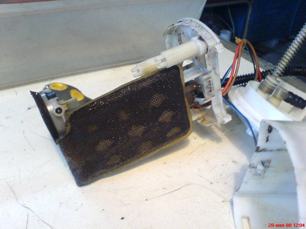

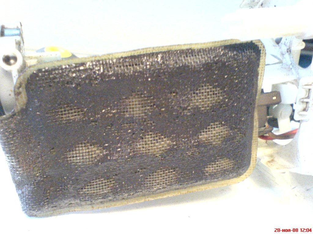

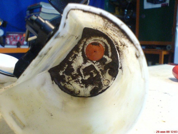

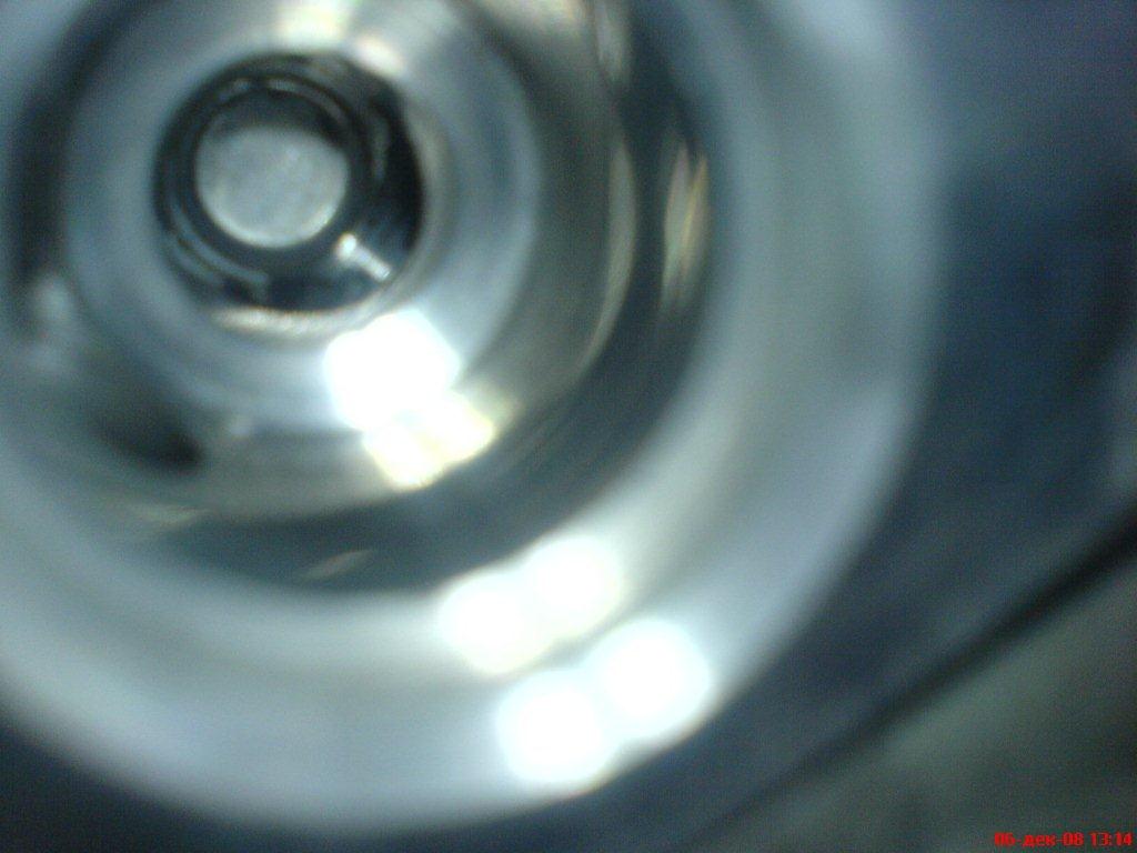

Посмотри на бензонасос !!! Там вот что !!! И это уже второй раз. После первого раза сеточки небыло видно совсем. Причем чистильщик сказал, это почему-то у тех, у кого газ это нормальное явление.
Я связи не вижу.

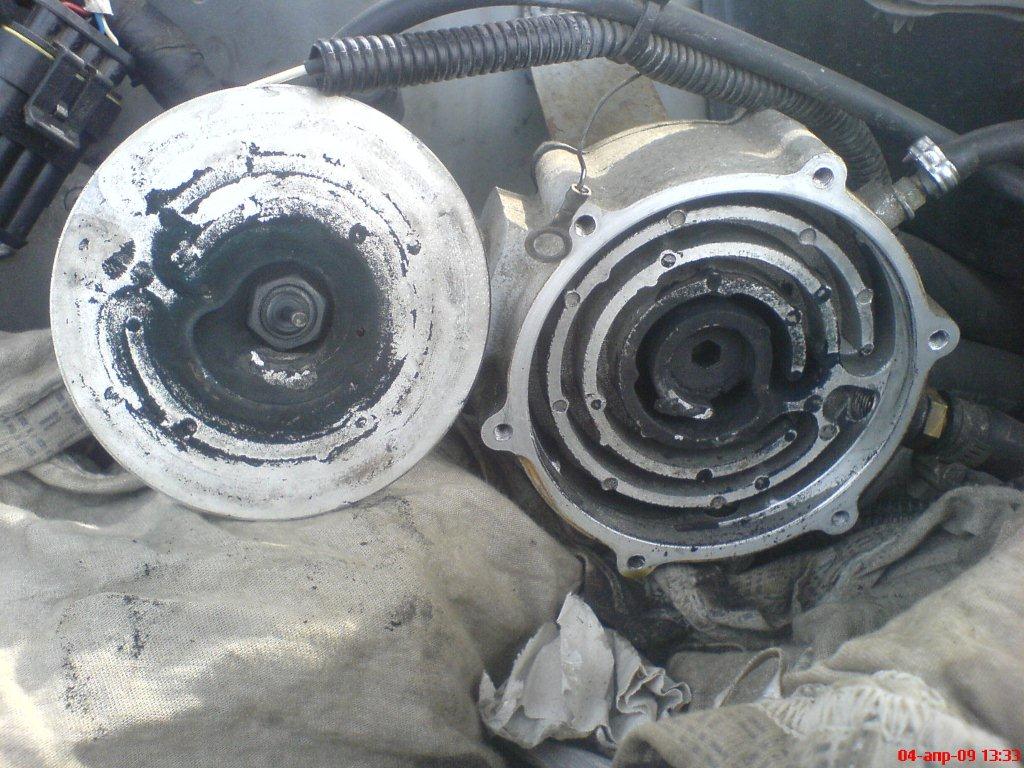

И на закуску посмотри, что делается в редукторе.

Tiggo написав:
Я связи не вижу.
Связь в том, что машина котороя ездит на газу меньше заправляется и бензин не обновляется в баке.
А в бензине который долго находится в баке выпадают в осадок присадки и т.д.

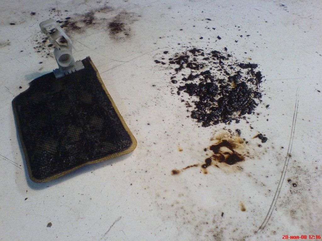

Ребята, так что вы знаете о том порошке, что я обнаружил в фильтре ? Сегодня заправлялся на Золотом гепарде (уже по 4,19 !), спросил про фильтр, сказали у них стоят на заправке и меняют каждые полгода.

Чистил и Я этот фильтр.
Перед этим была замена фильтра и пробег после замены где то около 5000 и заправки были разные что в Киеве что в Виннице.
У меня порошка не было а вот пыльца подобная на цвет твоего порошка наблюдалась.
Засорено примерно треть фильтра.
У меня в гараже есть компрессор Я взял этот фильтр продул и собрал обратно.
Потом как то разберу опять и посмотрю.
Если найду порошок сообщу тогда буду тебе ГОРЕ-НАПАРНИКОМ.
А пока ищи проблему не в заправке а в чем то другом ?
А баллон в салоне или снаружи а то у меня в багажнике и прикрытый покрывалом.
Съезди к мастерам по ремонту ГАЗ-оборудования. Может оно что подскажут. :x

Конечно же, расположение балона не влияет на мусор в него попадающий. Вообще, грязь попадает разная, но чтобы так много от газа и чёрного цвета, я лично вижу в первые... Мне кажется, что это шлак от процесса сварки балона при его изготовлении...
По поводу заправок... Да, действительно сразу после загрузки цистерны мусора в газе много и надо подождать часик, пока он осядет, а потом заправляться. Мусор оседает быстро, так как плотность газа почти вдвое меньше плотности воды. Сейчас редко попадаются заправки с очень грязным газом и фильтра справляются с его "изыманием" от ТО до ТО. Газовые фильтра надо менять раз 10-15 тыс.км.
