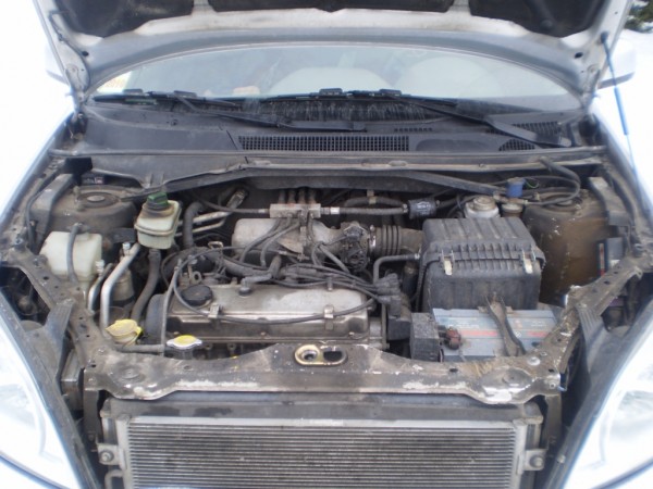

Ну вот , похвастался своим Тишкой. Хотя на китайцев я не в обиде. На ихнем, т. е. на бензине все ОК. А при переходе на газ - троит. Что за бред !? Пережимаю по очереди плоскогубцами шланги идущие на газовые форсунки 1, 3, 4 - четко чувствует, а 2-й никакой разницы. Снимаю шланг с форсунки2 - хлопает газом из трубочки, (из третьей трубочки хлопает так же). Двигатель чувствует вакуум через жиклер. Т. е. если пальцем перекрываю.

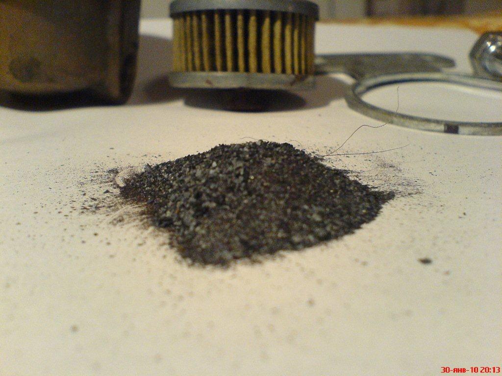

Снял блок форсунок (Matrix) и на всякий случай клапан с фильтром, принес домой сейчас буду разбирать и разбираться.

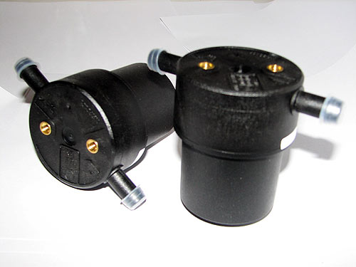

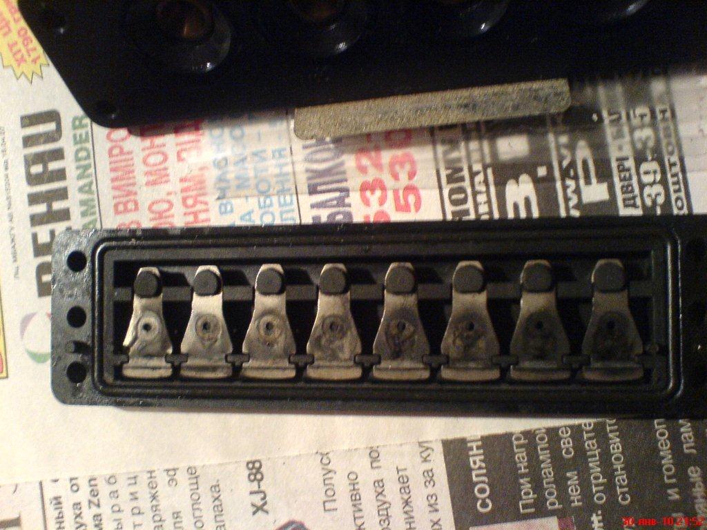

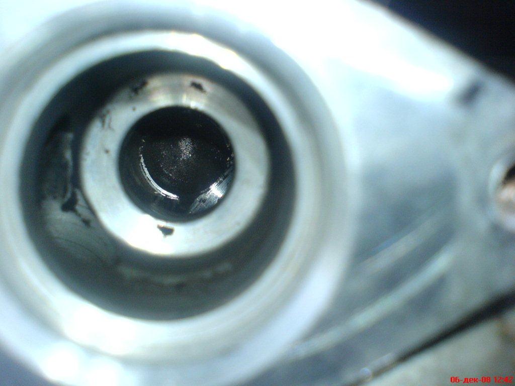

Теперь о том, как эти газовые форсунки устроены. Отчет с фотографиями:
1. Блок форсунок в сборе. В него еще по торцам вкручиваются штуцера для подачи газа и на датчик давления.
2. Снятая крышка со штуцерами (крепится 4-мя винтами). Видны дюзы форсунок. Их по 2 шт на один цилиндр.
3. Собственно это и есть сами клапаны форсунок. Их 8 шт (по 2 на цилиндр). Они подпружинены сверху этой пружинной полоской.
4. То же, но уже чуть в разборе. Принцип работы, думаю, ясен из фотографии.
5. "Виновник торжества". Блок с электро-магнитами. Именно они открывают клапана форсунок. Его я и поменял. Это и есть тот самый рем-комплект за 608 грн.
6. Разъем блока форсунок - 6 контактов. 2 широких центральных контакта - масса. Остальные выводы с форсунок. Нормальное сопротивление примерно 6 Ом.
Так у меня еще лучше: У меня оказалось:
4й цилиндр 5,6Ом катушки 7,8
3й цилиндр 5,6Ом катушки 5,6
2й цилиндр 10,6Ом катушки 3,4
1й цилиндр 2,6Ом катушки 1,2
Вывод – Еще на заводе соединили катушки 2,3,4 (второй цилиндр), На первый цилиндр осталась только катушка 1.
Аффигеть !!! Неужели оно раньше так ездило (Три с половиной года). По закону Ома элементарно просчитывается, что это именно так. Все катушки залиты эпоксидкой, как они там могли перекоммутироваться - просто уму непостижимо !!! Так, что завтра буду искать этот ремкомплект. Или сделать раздельные. У других они просто горят, а у меня......

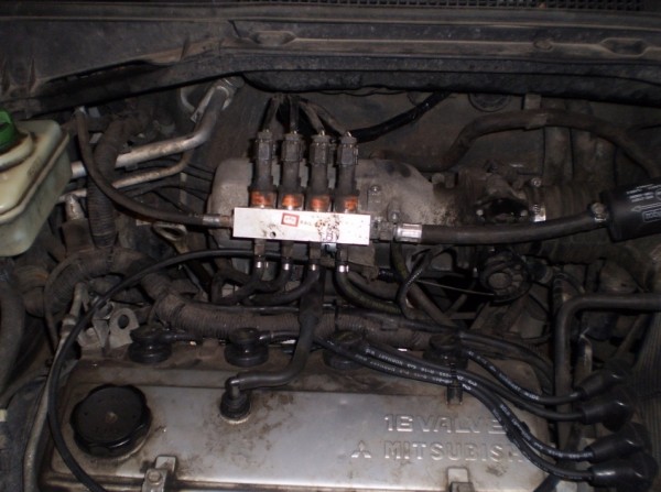

Tiggo, длинна шлангов от форсунок до жиклёров можно считать нормальной до длинны 25см., но чем короче тем лучше. Важно, что бы все шланги были одинаковой длинны. Если длинна больше 30см, то в некоторых системах в программе настройки есть функция " Опережение последовательности впрыска" (к примеру в Ловато есть) и большую длинну шлангов можно скомпенсировать более ранним впрыском газа.
Теперь о форсунках... в программе настройки ГБО есть "окно", где выбирается тип форсунок (на Ловате можно выбрать Матрикс или Ловато), вот вы и посмотрите в вашей программе настройки, какие форсунки могут быть выбраны.

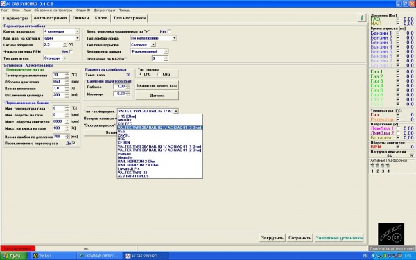

В программе есть выбор форсунок и Ом.
Так это выглядит в СТАГе.

А вообще по ходу родилась идея. У меня форсунки - моноблок. Посмотрел сегодня на шланги, а они заметно больше 10см. Вот, например, на второй цилиндр идет шланг 26см ! И это не самый длинный, на 1й и 4й еще длиннее домой не брал. А выше видел совет, что эти шлангики не должны быть более 10см ! А вчера заходил в магазин, думал уже даже купить новые форснки - но там моих не оказалось. Показали какие-то (Кажется Ловатто) они, как сейчас вспоминаю, четыре красненькие катушечки. Отдельные клеммы на каждой. (А у меня один шестиконтактный разъем.) .....
Трубки постарайся укоротить до 20-25 см.
Красные роздельные форсунки.

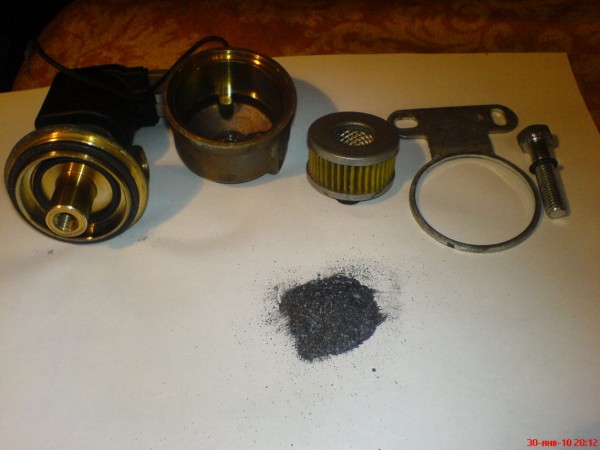

Ребята, спасибо, за участие ! Что я еще обнаружил: Залез в фильтр, который на клапане, а там какой-то черный порошок, магнитом не берется где-то чайная ложка с верхом. И это после пробега где-то порядка 5 тыс !!! Что ЭТО? Какой-то генно модифицированный газ ? Заправляюсь практически на одной и тойже запрвке. Может её поменять или страну или планету ?
А пока буду искать ремкомплект (в природе и в Киеве такие существуют, 60 Евриков), к сожалению сегодня воскресенье, а завтра на Перова выходной. По второму цилиндру понятно - сгорела одна из двух катушек. Одна катушка 10,7Ом две параллельно -5,7Ом. Тут двух мнений быть не может. А вот как на первом цилиндре оказалось 2,5Ом !? Либо их вмантулили три параллельно, либо межвитковое замыкание - но ведь туда же не со свечей подается напряжение ? А кстати, а сколько вольт туда подается ?
Да и еще вопрос. А можно ли чем-то размочить эпоксидку ? Помнится мне когда-то во времена первых компьютеров, когда к ним небыло никаких запчастей и когда не как сейчас собирают из частей, а наоборот разбирали и продавали по запчастям, строчные трансформаторы перематывали. И были они залиты эпоксидкой. Так вот "размачивали" их кажется формалином :o

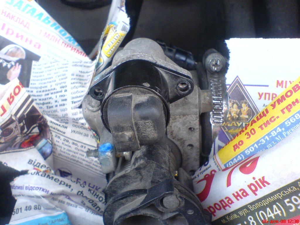

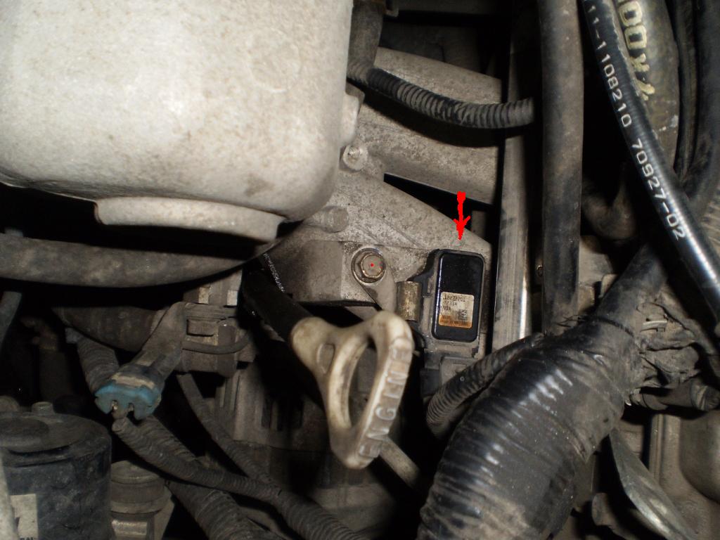

Я тут на выходных рылся на сайте и наткнулся с интересной инфор. в рубрике (Некоторые проблемы и их решение )эту ссылку сбросил mini на самом начале.http://goldstig.blog.ru/
Когда изучил все изложенное дай думаю пойду попробую так сделать у себя.
Я живу в час. доме и есть гараж. Такчто дела там на минут 10 ну 20 максимум.
Сходил открутил , вытянул снял с него фишку и даже не думая взял кусачки и пооткусывал эти 4 выступа как можно больше к основанию.
Теперь и можно добратьса что бы вытереть налет.
Прочистил,продул акуратно (был очиститель карбюратора в аэрозол. балончике вот пригодился) затем смазал уплотнительные резинки потом засунул назад прикрутил и всех делов.
А почему пишу про этот датчик да вот Я ездил больше пол дня по городу и небыло у меня с ГАЗОМ никаких проблем хоть и оставалось в балоне почти ерунда из 4 указателей горело только 2 деления а потом и 1 раньше у меня уже пищало при таком кол. ГАЗА точно.
А может это Я сам себя успокаиваю. :idea:
НЕ ЗНАЮ КАК И ДУМАТЬ помогло или нет а Я наконецто попал на диагностику ГАЗа.
Что они там понастраивали это только время и покажет. ;)
А тем кто на вкурсе о чем речь скидываю фото где этот датчик стоит а остальное описанно по ссылке.
Там болтик выкрутить и на себя вытянуть а потом с щупа можо смазать маслом резинку и вдавить на место.
Не знаю как кому может комуто и пригодится.
Лучше чем сам никто не сделает это точно.

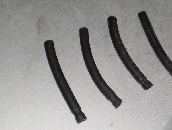

Всем ПРИВЕТ !!!
Вот в роди нормально работает моя машина после перепрошивки (настройки) системы ГАЗа.
Вчера и сегодня поездил на своем ТИГО кажется что стала мягче работать на газу.
Может это мне кажется.

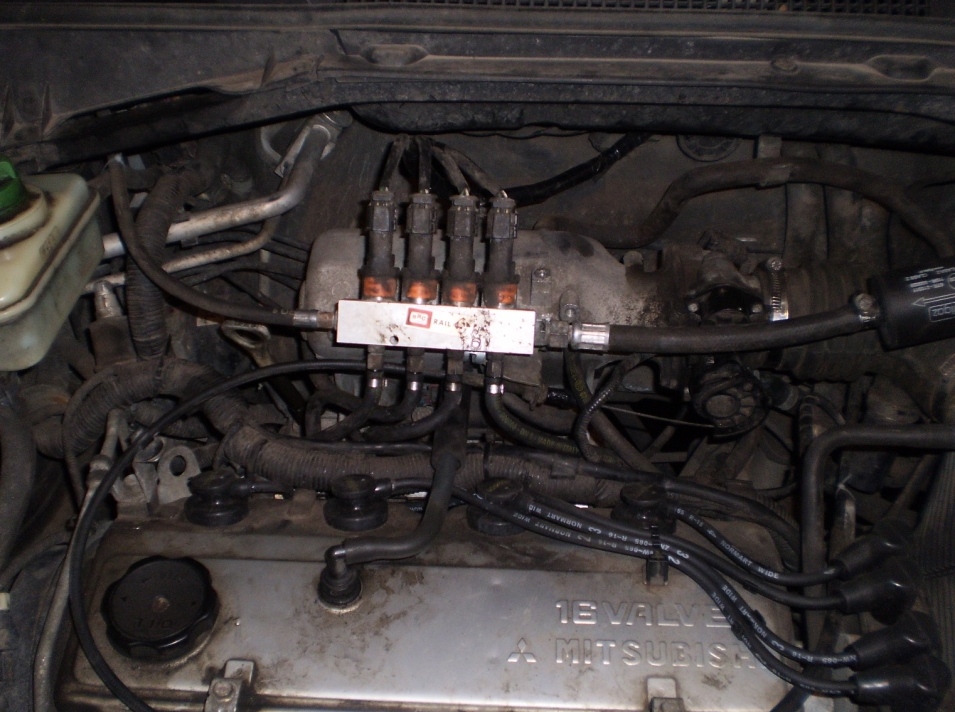

А все ж всегда хочется доскональности. Вот и Я решил свою систему подачи удосконалить.
Прежде всего уменьшить длину шланга и установить форсунки вертикально. ;)
Установил эти форсунки слегка под уклоном хотя всегда можно выровнять или положить.
У меня вышло все по 20 см. обрезал где то по 12 см. первоночально все были почти одинаковые.
Обрезать то я обрезал а вот эти хомутики меня ХОРОШО помучали УХ ели надел. :viking:
ВОПРОС ?
1.а это изменение не повлияет на работу системы ГАЗа, ведь при настройке программы длина шлангов была больше.
2.какая работа правильнее форсунок горизон. как была раньше у меня или вертика. как сейчас Я установил.
3. и что то Я этим выигрываю или нет.
А хуже наверно не будет (ведь кашу маслом не испортить). :idea:
Всем УДАЧИ. :bye:

ВОПРОС ?
Всем УДАЧИ. :bye:
Вы всё сделали правильно.
1. Перестраивать ГБО нет необходимости из-за уменьшения длинны шлангов (конечно же, если всё было настроено правильно), так как показания лямда зонда внесут поправку во время впрыска бензиновых форсунок при работе на газе, а эти скоректированные данные обработают газовые мозги и автоматически выполнять свою поправку на время впрыска газа.
2 и 3. Специалисты утверждают, что вертикальная установка форсунок позволяет уменьшить выработку штоков о стенки направляющих, из-за отсутствия давления на стенки от их веса. И ещё... как бы небыл хорош фильтр паровой фазы газа, он всё-равно пропускает некоторое колличество "конденсата" (коричневая жидкость похожая на масло), от скапливания которой форсунки могут "залипать". При вертикальном положении меньше этой жидкости скапливается в форсунке и способность к "залипанию" практически сводится к нулю.

Добрый вечер ! Покатался сегодня в Бровары и обратно (ну надо было), а потом по Киеву и в пробочках в том числе - полет нормальный. Вчерашних психов с заглоханием не обнаружено. Наверное одумались компьютерные мозги, при чем это я проехол где-то 75км. и как мне показалось он все умней и умней становится. Форсунки я тоже поставил вертикально. Хотя для Matrix сила притяжения видимо не актуальна, хотя как знать... А теперь вернусь к первому фильтру. Вот что я увидел после разборки оного. Что это за террикон черного порошка в нем обнаружился? И это всего за 4000км :eek: Слышал мнение, что никогда не запрвляйся сразу после слива (также как и после бензовоза) Так я так и делаю. Или еще, на дешевых заправках нет фильтров - запрвляйтесь на тех, где есть фильтра. А где такие в Киеве ? Сказали "Золотой гепард" - кто что по этому думает ?
Ой, немного великоваты оказались фотки, отправляю повторно

Глядя на это безобразие в фильтре и не надеясь на хорошие заправки появилась идея (to gsm в частности) поставить не такой мизерный фильтр на входе, а скажем Жигулёвский копеечный - во-первых я большего не знаю, во-вторых цена наверное будет приемлемой (по аналогии с вариатором от senjn) а значит надолго хватит. Осталось заказать токарю крышку-переходник, вкрутить два штуцера и вот Вам счастье !!! Да, я делал еще один опыт. Дул из трубки перед фильтром в пластиковую бутылку - она мгновенно покрылась черной пылью изнутри, когда газ испарился. Эта тот террикон из фильтра. Магнит эту гадость не берет.
Кто за такое усовершенствование ?
А фильтр паровой фазы для форсунок Матрикс у меня теперь опять вот такой.

To gsm.
Вот, что могу посоветовать. 1. Посмотри и почисти здесь:
Есть во так,
а должно быть так
